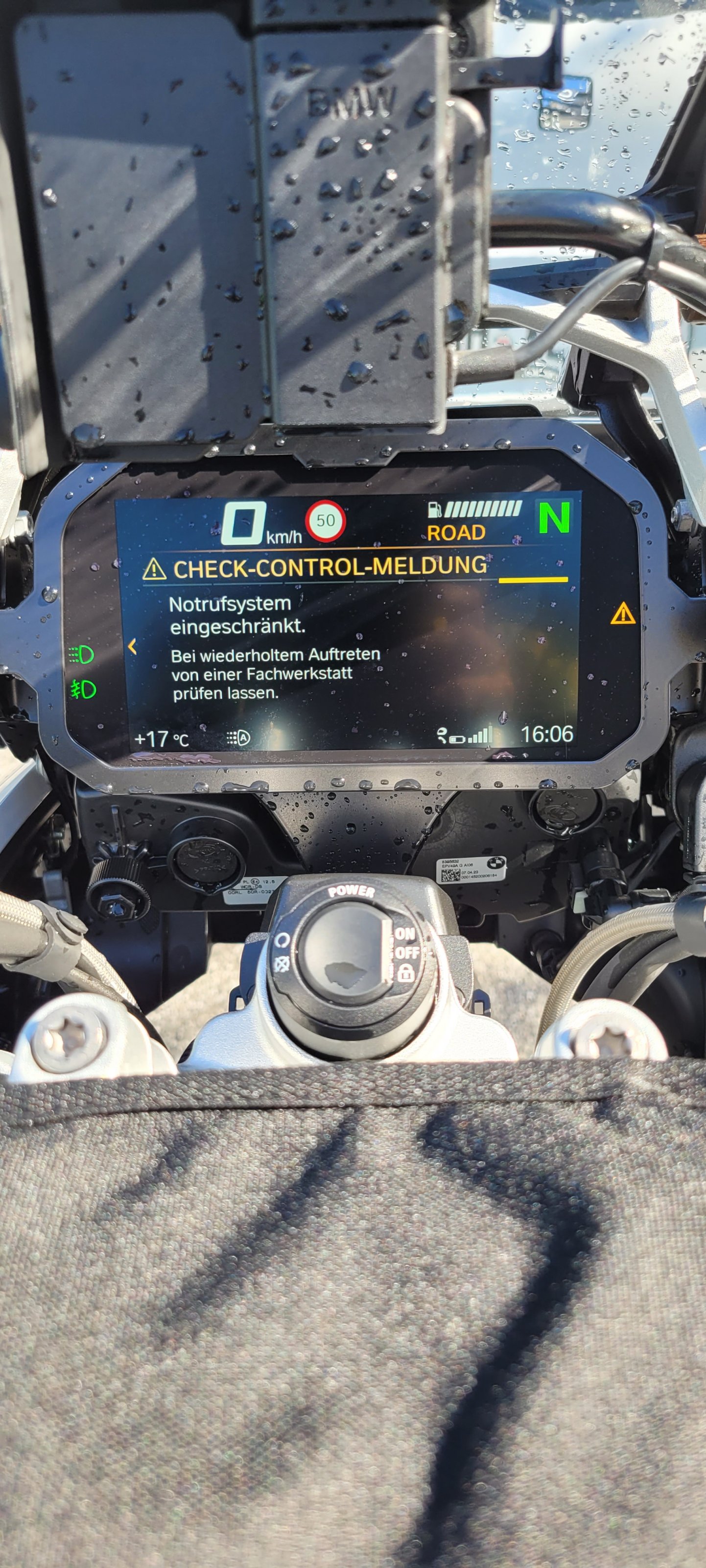

War bei meiner auch mal. Immer im Regen oder nach der Wäsche, danach irgendwann wieder weg. Hab ein Bild gemacht für den Freundlichen. War dann doch auch ein Fehler hinterlegt.
Ich bekam eine neue Notrufeinheit am Lenker. Seitdem nix mehr. Ich hoffe es bleibt so.

Letztes Jahr hatte ich nach einer 3h Starkregen Fahrt diese - etwas andere - Meldung:
Fehlermeldung „Aktiver Notruf ausgefallen“
Nach Forumsinfos dachte ich mir, dass wohl das Micro meiner Notruf Einheit ebenfalls suboptimal abgedichtet war.
Zuerst versuchte mein Freundlicher es mit einem Software Update, hat nix gebracht, am nächsten Tag nach einer regnerischen Nacht war er direkt wieder da.
Step 2 war Tausch des Steuergerätes, was auch nichts brachte und - Step 3 - direkt wurde eine neue Notruf Einheit bestellt und getauscht.
Seitdem ist die Meldung auch nach Regen nicht mehr aufgetaucht.
Ich hatte zu Beginn meinem Freundlichen meine Vermutung geäußert, er sagte aber, diese Steps seien von BMW so vorgegeben....
