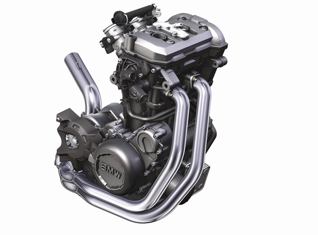

wir haben vor 3 Wochen eine F650GS für meine Frau gekauft, BJ 2008 mit 57.000km. Der Motor läuft wie eine eins, das Mopped fährt sich wie ein Fahrrad und meine Frau kommt damit gut zurecht.
Jetzt haben wir aber leider auch ein paar negative feststellen müssen, z.B. das der Motor oben am Zylinderkopf etwas Nass ist vom Öl. Da der Vorbesitzer sich nicht an die Inspektionen gehalten hat, wollte ich heute mal den Luftfilter und die Zündkerzen kontrollieren und gleichzeitig das Öl wegwischen und die Schrauben kontrollieren. dabei ist mir aufgefallen das hier an einer Stelle meiner Meinung nach eigentlich ein Deckel hingehört. Oder irre ich mich da?
Es ist Teil 4im Bild, leider ohne Teilenummer....
RealOEM.com   BMW K72 F 650 GS (0218,0228) CYLINDER HEAD / COVER / GASKETS
Wir haben alles sauber gemacht, Schmutz ist keiner in den Motor gekommen. Anschließend haben wir erst mal provisorisch den fehlenden Deckel zugeklebt.
Oder braucht man den nicht?

Wenn Du mal genauer beschreibst, wo die Stelle ist, kann ich mal nachschauen. Könnte mir vorstellen, daß über den Schlauchanschluß des Deckels irgendwas erreicht wird, was in D nicht erforderlich ist.

zwischen den Zündkerzensteckern ist auf Realoem noch ein Deckel, Teil Nr. 4, zu sehen, der wird mit 4Schrauben befestigt... Die Motor Gehäuseentlüftung ist ja auf der rechten Seite mit dem Schlauch zum Luftfilterkasten....

Äh, war eben mal schauen, aber ist ja alles so zugebaut, daß nix zu sehen ist...
Was muß den alles abgebaut werden, um was sehen zu können?
Die fehlende ET-Nr. gibt aber Anlaß zur Vermutung, daß Ottib recht hat...
Warum sollte er das falsch mitteilen...

Auf jeden Fall eine der Seitenverkleidungen vom Luftfilterkasten. Wenn man dann noch nicht sehen kann, die andere Seitenverkleidung und den Luftfilterkasten....

War auch gerade noch mal nachsehen. Dank des Kühlers sieht man zwar nichts, aber.....
1. Die Frage war, gehört da was hin? Siehe Bild: JA
2. Motor oben ölig. Kein Wunder, ist ein Stutzen dran für ?Schlauchanschluß?
3 Vor dem Motor kommen zwei kleine Röhren runter und laufen unter die Maschine.
4. Da das Ganze auf dem Ventildeckel sitzt, tippe ich mal stark auf Kurbelgehäuse Entlüftung mit Open End??

zu 1: die Motoren werden ja nicht nur für Deutschland gebaut, deshalb könnte ich mir vorstellen, daß der Deckel mit Schlauchanschluß nur zur Erfüllung von Funktion X im Ausland erforderlich ist.

An der Stelle sitzt bei meiner F800R das Sek.Luftsystem - ich schätze die F650GS hat sowas nicht

Na ja, könnten ja von Modeljahr zu Modeljahr etwas unterschiedlich sein. Sind sie aber nicht ?
Wenn das in D nicht erforderlich ist gehört zumindest ein Deckel drauf, damit kein Wasser eindringt ??

Ich hab jetzt spasseshalber mal verschiedene Modelle verglichen, auch die USA-Modelle. Die Teilenummer für den Deckel finde ich nirgends....
Ich dachte auch zuerst an eine Motorentlüftung, aber die ist auf der Seite. Wie Öffnungen werden nur durch die Gummidichtung darunter abgeschlossen. Wenn ich den Ventildeckel runter nehme und ihn vorher nicht sauber mache, muss ich aufpassen das kein Dreck in den Zylinderkopf fällt...

Da fehlt der Deckel samt Dichtung für die Öldampfrücksaugung der irgendwo am Luftfliterhehäuse angeschlossen wird (Motorentlüftung)

Ich habe inzwischen bei BMW nachgefragt, bei der F650GS (0218) ist kein Deckel vorhanden. Hingegen ist bei der F800GS (0219) der Deckel vorhanden. Es sind alle Teilenummer der 0218 und 0219 identisch, bis auf den Zylinderkopf. Ich denke das die 800er den Deckel zur Motorentlüftung hat, die 650er hat ihn jedenfalls nicht.
