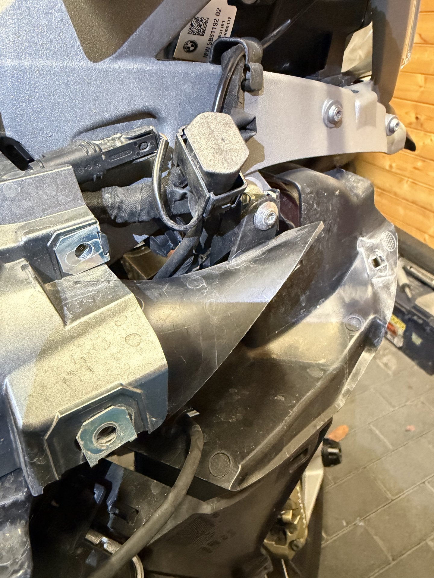

Aber ich finde das Gegenstück für das Kabel nicht. Ich habe extra die Verkleidung abgeschraubt auf der rechten Seite, aber die hängt kein freier Stecker rum.
Suche ich an der richtigen Stelle? Könnte das Kabel eventuell auch demontiert worden sein?

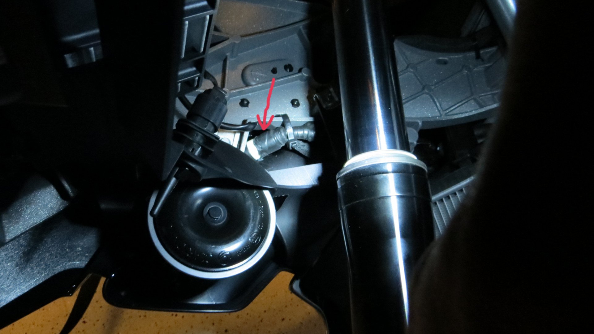

Wird meistens (ohne Kabelbinder) hinter der grauen Halter geschoben.

An der Stelle ist nichts. Dann muss ich das Kabel davor auch verbauen. In meinem Rep Handbuch ist auch nichts vermerkt.

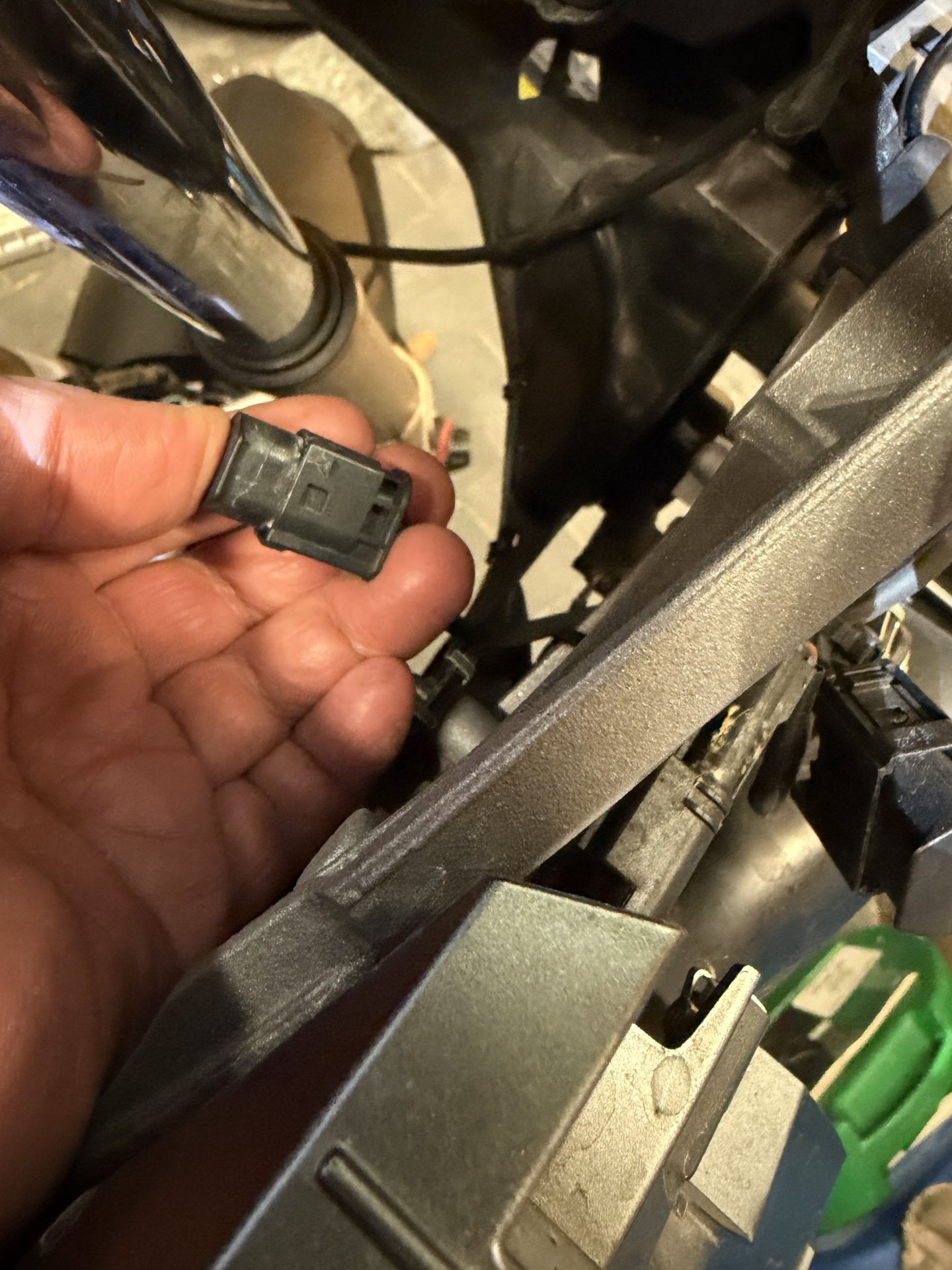

Was ist das für ein Stecker? Ist links und rechts.

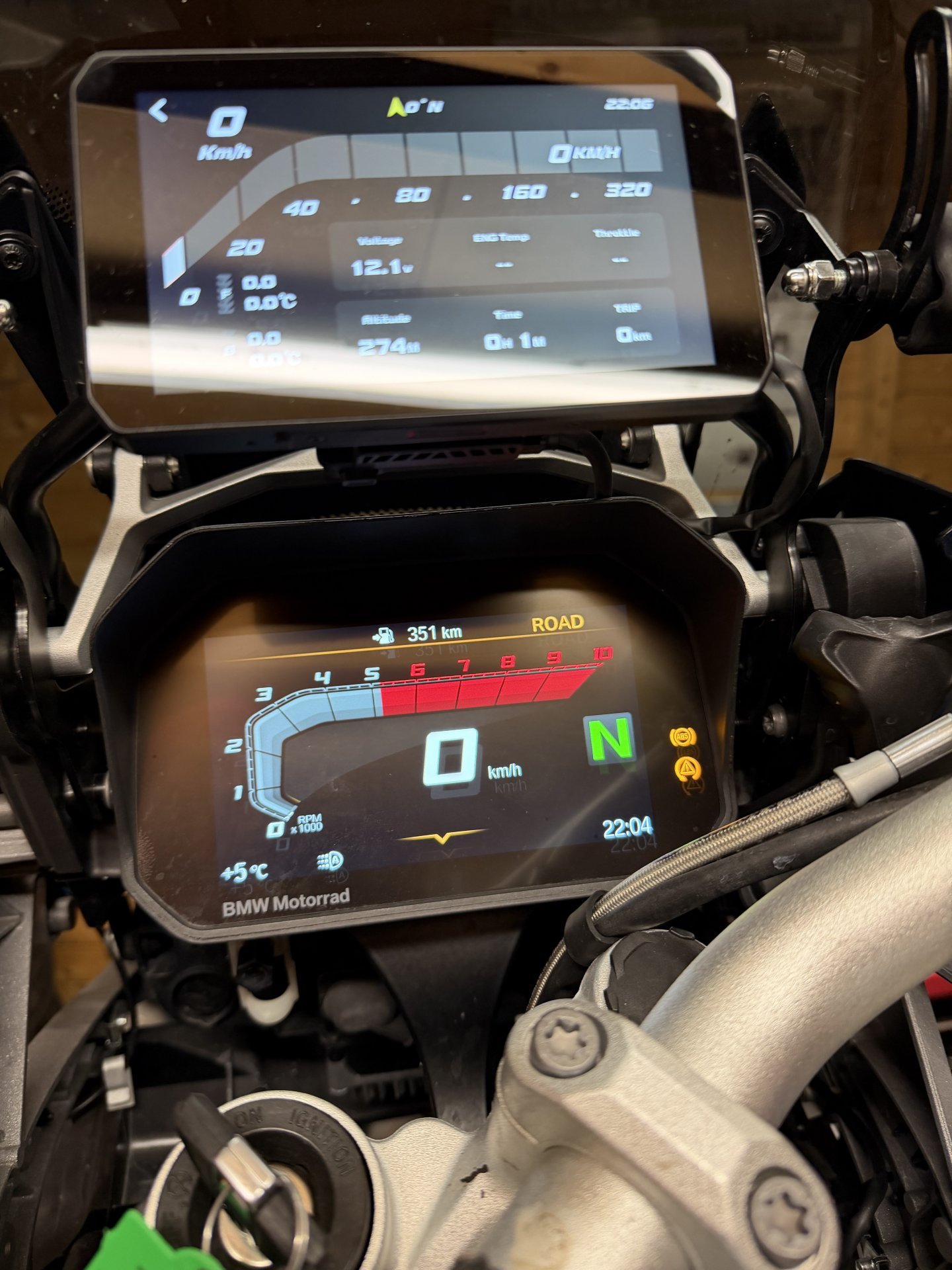

Da passt es. 👍😁
SuperDuke2
18.01.2025
51
Ja genau. Dankeschön
