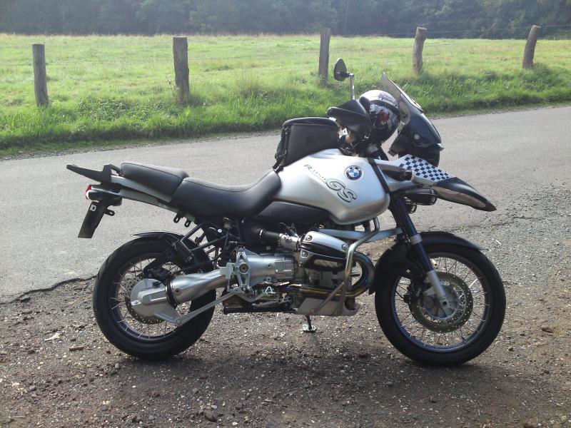

Ich will dem Andy natürlich nicht vorgreifen ! Aber wenn ihr Bilder sehen wollt ich hab meine 1150 GS ja auch auf ADV Felgen umgerüstet.
Gruß GS Runner
Wow, absolut geiles Moped, besser gehts nicht.
Vielleicht würde ich den Sturzbügel noch schwarz beschichten lassen aber das wars dann auch.
Gruß Stefan
