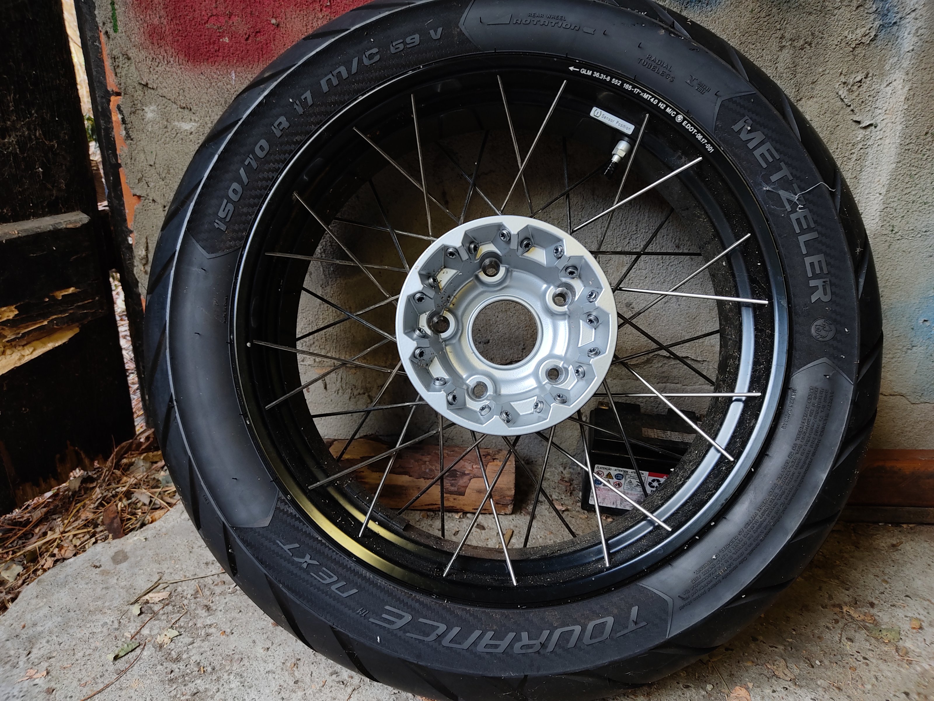

Hallo zusammen,
ich habe mir mal vor einer längeren Zeit einen zweiten Satz Felgenräder für meine 1200GS (2011) besorgt, um sie irgendwann mal zu montieren. Die Tage fielen die mir wieder in die Hände und da habe ich mich gefragt, ob ein Felgenrad mit Produktionsdatum 2017 tatsächlich an eine 2011er 1200GSA passt.
Zumal die Beschriftung am Felgenrand sich deutlich von der des montieren Reifens unterscheidet.
Das Vorderrad stimmt mit dem montierten überein, das Hinterrad jedoch ist wohl ein anderer Hersteller...
Ist hier jemand so fit, dass der aufgrund eines Bildes (inkl. Beschriftung) eine Aussage treffen kann?

Das war meine Hoffnung. :)
Ich war mir nicht sicher, weil da im Katalog nur die Felge selbst benannt ist und ich war mir nicht sicher, ob das dann automatisch bedeutet, dass auch die Nabe passt.
Das Datum der Felge schien eher auf eine LC hinzuweisen.
Danke sehr für die Bestätigung. 👍

Laufrichtung und Nabe sprechen aber auch für die TÜ.
