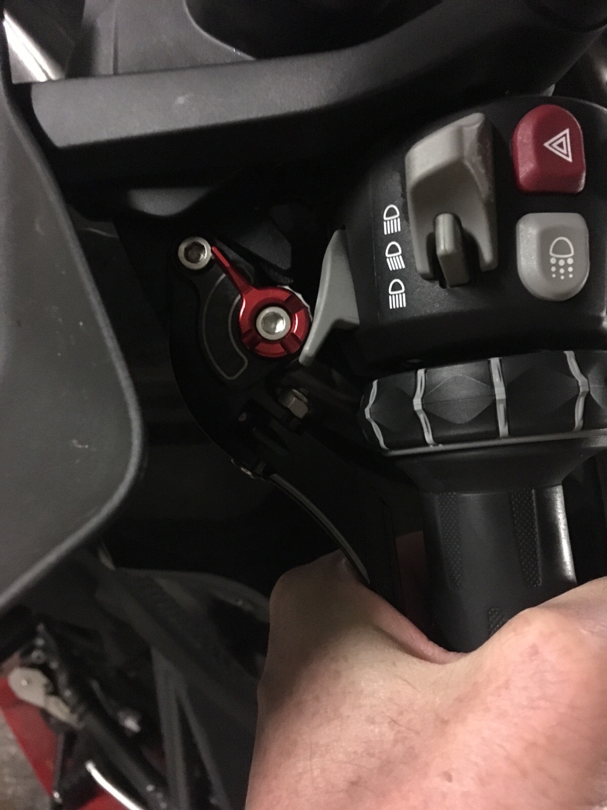

Der Kupplungs drückt auf denn Fernlichtschalter ist das bei euch auch so? Er drückt nicht wild aber schon leicht.

Ja mein fernlichtschalter steht bei gezogener Kupplung leicht mit dem Kupplungshebel an.
Wenn die Fernlichtkontrolle leuchtet dann leuchtet auch das Fernlicht es sei denn das Fernlicht is kaputt nur so zur unterhaltung ;)

Ja meiner liegt an und wennst sie Kupplung voll gedrückt ist dann leuchtet das fernlicht in der stellung 1 ist das so ab stellung 2 und höher ist das nicht mehr so er ligt zwar auch an aber nicht so viel das er das Fernlicht bestätigt.
Hebel sind die Originalen verbaut.
Geht der lichthupenschalter bei euch ober denn Kupplungshebel oder unter denn kupplungshebel vorbei das er nicht ansteht ?
