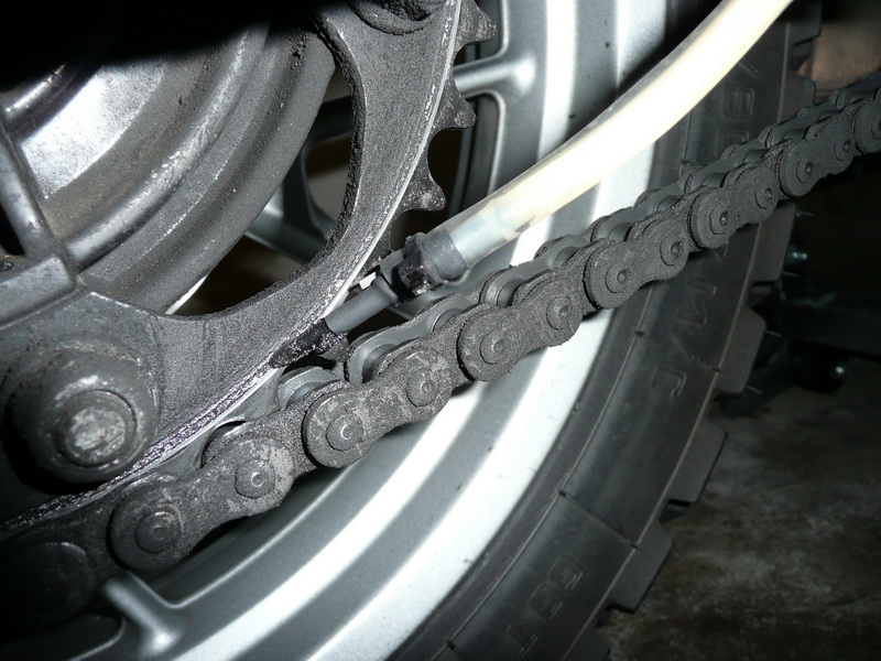

ews von der Schmierschienenfront: ich habe dieses Wochenende dann doch die komplette Kette mitsamt Kettenrädern getauscht.
Wäre es nötig gewesen? Hmm...
Die Kettenräder waren nur leicht verschlissen. Ich habe mal Bilder vom Ritzel angehängt, das hintere Kettenblatt sieht naturgemäß noch besser aus.
Die Kette... Sie hat sich nicht gelängt, es waren auch nach gut 25.000 km noch keine Kettenglieder fest oder ähnliches. Auch an der Trennstelle waren noch alle 4 X-Ringe intakt und der Schmierstoff wo er hingehört.
Aber... Wie schon von einigen befürchtet kommt wohl nicht ausreichend Schmierstoff zwischen die Rollen und die Bolzen. Das hat bei meiner DID zu verstärktem Spiel geführt, was sich deutlich im Geräuschniveau bemerkbar gemacht hat.
Da ich diesmal eine neue Kette zum Vergleichen da hatte muß ich sagen: das ist doch schon ganz ordentlich gewesen was die Rollen da am schlackern waren!
Man hätte vermutlich noch einiges länger mit der Kette fahren können, aber das Rasseln hat mir doch Sorgen gemacht! Die Schiene war übrigens die zweite: die erste hatte ich schon nach 8.500 km rausgeschmissen, was total verfrüht war. Selbst diese, die nun immerhin mehr als 17.000 km durchgehalten hat, war noch nicht bis an die Markierung verschlissen.
Man mag mich jetzt für verrückt halten, aber ich habe zu der neuen Kette wieder eine neue Schinene eingebaut!
Die Sauberkeit des Mopeds und die einfache Handhabung sind es mir wert! Da tausche ich die Kette eben wieder nach 25.000, das geht für mich in Ordnung!
Würde ich allerdings noch einmal vor der Wahl stehen ob Schiene oder Öler, dann würde ich doch eher den Öler einbauen. Aber solange ich meine Lütte noch fahre muß sie eben mit der Schiene leben.
Nebenbei: ich mußte den Halter der Schiene komplett generalüberholen: das Ding war am rosten wie verrückt! Habe also zusätzlich in eine Dose Sprühlack investieren müssen...

Komentar zu diesem Kettenrad. Die gebogenen Zähne zeigen, dass sich die Kette sehr wohl gelängt hat, deshalb verformen sich die Zahnräder:

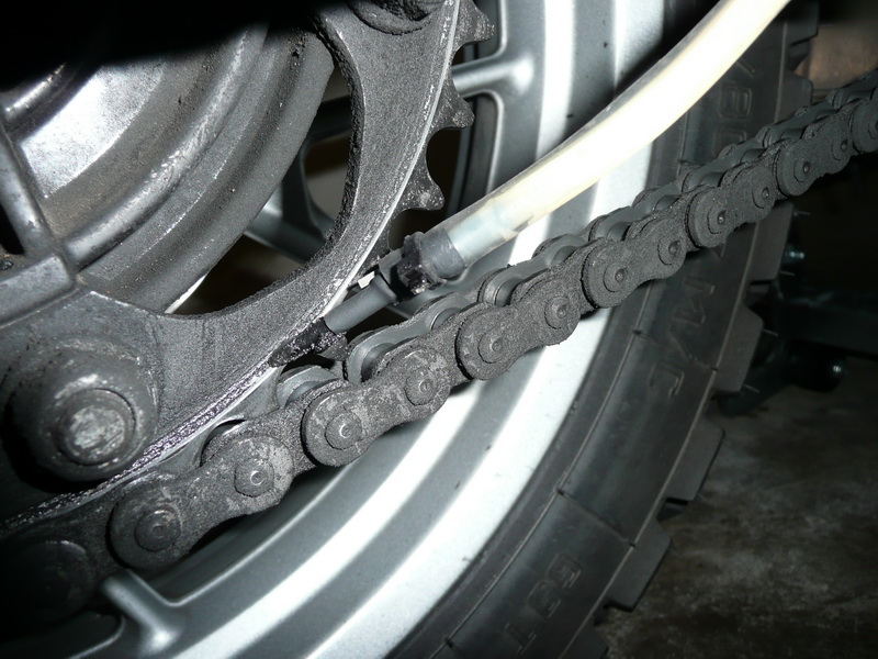

Jetzt muss ich mich doch auch mal „einmischen“. Ich hatte den CLS in meiner Einzylinder F650GS verbaut und war begeistert. Habe 44.000 kmgefahren mit einer Kette und wenn der Schlauch nicht von dem Ölvorratabgesprungen wäre, dann hätte die Kette noch viel länger gelebt. Leider habeich viel zu spät gemerkt was passiert war. Ich habe bei Heiko ein neues Fläschchenbestellt mit einem anderen Anschluss an dem das dann nicht mehr passieren kann.
Seit zwei Jahren habe ich nun eine F650GS Twin und habe denÖler seit dem Kauf (1600 km) dran. Habe nun 23.000 km gefahren und die Kette siehtnoch super aus. Ich habe mir den CLS vom Freundlichen einbauen lassen, musstdann aber feststellen das er nicht richtig eingestellt und auch das Endstück schlecht platziert bzw.nicht richtig eingebaut war. Ich habe dann das Endstück „verloren“ (hoffe dases nicht an einem Parkplatz abgeschnitten wurde). Eine kurze Mail und ich bekamvon Heiko ein neues Endstück als Service umsonst. Wir telefonierten dann und ererklärte mir wie ich das Teil zusammenstecken und einbauen sollte. Ein großesDanke hier an Heiko, es hat Super funktioniert. Hier ein Bild von meinemEinbau.
Ich weiß das der CLS nicht billig ist, aber ich habe an demEinzylinder schon tolle Ergebnisse gehabt und bei der Twin sieht es bis jetztschon genial aus. Wer lieber einen Scottolier verbaut, bitte schön…… der solldas tun. Aber Heiko hat mit seinen Argumenten doch auch Recht. Der LuckyLube hatbestimmt auch seine Berechtigung – wobei ich das System eher als Wenig- undSchönwetterfahrer einsetzten würde. Bei Vielfahrer die ja dadurch mehr in Regenkommen ist ein Öler bestimmt besser (meine eigene Meinung).
Ich finde den CLS einfach nur genial und die 170 Euro „Mehrkosten“bin ich gerne bereit zu zahlen. Wem das zu „Teuer“ ist, der kann sich ja einanderes System einbauen. Gibt ja einige auf dem Markt. Der Service von Heikoist Super und das findet man nicht ganz so oft.
Das Ganze ist meine eigene Meinung und beruht auf gesamte 80.000 km mit dem CLS an zwei Maschinen.
Gruß Anja
Gruß Anja

Hallo Anja, Danke für deinen Erfahrungsbeitrag!
Wie oft (km) reingst du die Kette von anhaftenden Dreck/ Staub ?
Dirk
Nie........ ist nicht nötig, das Bild zeigt die Kette nach 23.000km ohne Reinigung und nur mit dem CLS "gepflegt"
Gruß Anja
Gruß Anja
