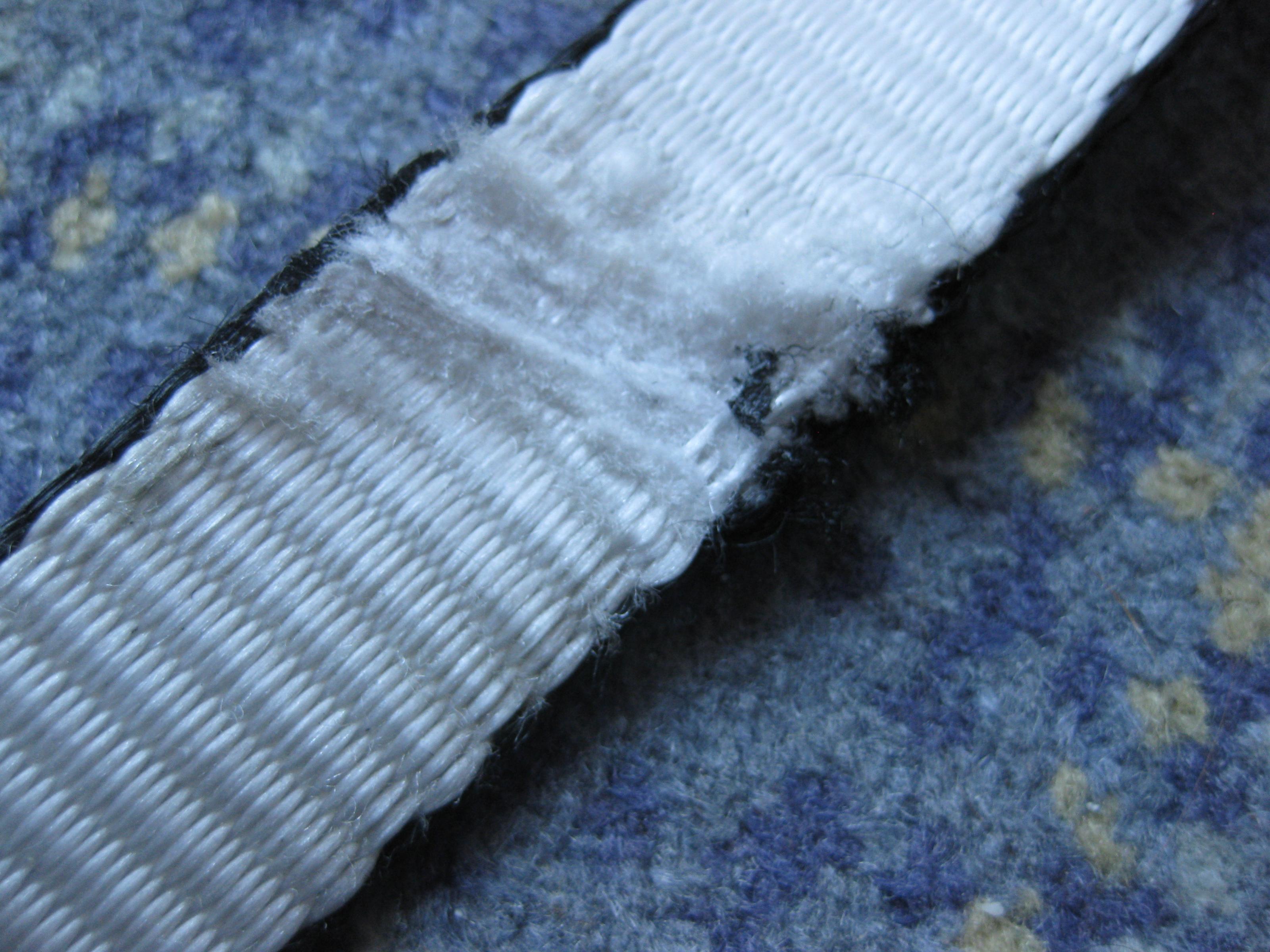

Die originalen weißen Zurrgurte sind ausschließlich für den Transport in der BMW-Box vom Werk zum Händler vorgesehen und dürfen nur einmal verwendet werden. Sie sollten z.B. auch nicht nass werden, weil sich dabei ihr Klemm-Moment extrem verschlechtert. So zumindest die Aussage meines Händlers. Und wenn man sich die erbärmlichen Dinger ansieht, weiß man auch warum. Das sind wirklich billigste Einweggurte. Egal wo Du verzurrst, besorg Dir vorher wirklich anständige Zurrgurte.
Zu Deiner verwendeten Wippe wird wohl kaum jemand was sagen können. Nur soviel: Das Herausziehen aus meiner Wippe (anderes Modell) ist auch sehr schwer, das ist völlig normal.

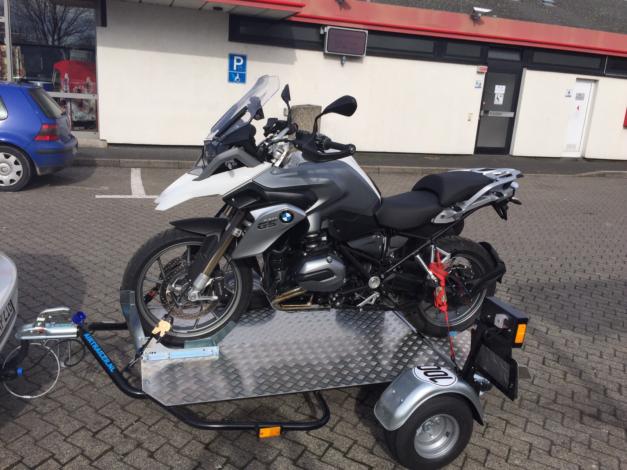

So mache ich es, so ist es auch in der Betriebsanleitung angegeben image.jpg

Also das in der Wippe festklemmen ist völlig normal und liegt am Reifenquerschnitt. Rad muß nicht schweben ist sogar besser wenn er voll auf liegt. Wippeneistellung muß so sein dass da Motorrad von alleine gerade steht. Festzuren über untere Gabelbrücke mit abgeschnittenen Strümpfen als Scheuerschutz hinten an Fußrastenausleger auch wieder Strümpfe als Schutz verwenden. Alle Gurte müssen nach vorne ziehen dann steht die LC perfekt. Bin so verzurrt schon 18000 km gefahren. Beim abladen muß zweite Person hinten gleichzeitig ruckartig ziehen dann löst sich die GS sofort aus der Wippe.

ich habe seit Jahren Erfahrungen mit Festzurren und bin so schon einige tausend km gefahren. In einer Wippe soll das Vorderrad nicht den Boden berühren und +- 1 cm über dem Boden schweben.
Spässle? Soll man da vielleicht die windigen Schrauben mit denen die Wippe gelagert ist krumm drücken?
Unbedingt aufpassen dass man hinten in die gleiche Richtung zurrt wie vorne, also prinzipiell die Gurte alle nach vorne hin zurren!! sonst zieht man vorne in die Wippe und hinten raus. so steht das Mopped perfekt und kann dazu noch vorne federn.
Öhhh. Das ist sehr hilfreich wenn man voll in die Eisen muss.
Man muss kein Mopped "in die Wippe" oder "gegen einen Anschlag" ballern sondern man erreicht den Kraftschluss indem man die Reibung gegen den Boden verwendet. Natürlich hilft ein Anschlag nach vorn. Ich kenne Etliche deren Wippe nur "dasteht" also gar nicht verschraubt ist, und nur als "Stehhilfe" beim Laden dient.
Prinzipiell ist die Abspannerei aber in allen Fällen gleich. Die vorderen Gurte bringen Druck auf das Vorderrad, die hinteren hindern das Mopped daran einen "Handstand" zu machen und/oder nach vorn zu rutschen wenn man bremst. Spannt man also beide Gurte nach vorn, dann besteht die Tendenz, dass das Mopped am vorderen Anschlag "hoch" will und (wenn die Wippe lose wäre) nach einem Luftsprung nach vorn voll von den Gurten gebremst würde. Eigentlich würde es reichen jeden Gurt seitlich zu spannen. Nachdem aber die Längskräfte besser aufgenommen werden wenn der Gurt entgegen der zu erwartenden Kraft verläuft, bietet sich die Methode "seitlich vor-/rückwärts an. Die vorderen Gurte dann möglichst im Winkel der Führungselemente (sprich der Gabel)
Die Gurte der Freundlichen sind, auch wenn sie windig aussehen, bombenstabil und klemmen auch im nassen Zustand besser als so manche Baumarktausführung. Sie sind ab Werk zwar als "Einmalgurte" verwendet aber das liegt nur daran, dass es unrentabel ist die Dinger zurückzuschicken und dann auf Wiederverwendbarkeit zu prüfen.
Nö, machst Du scheinbar nicht. In der Anleitung (5/S89) ist die GS (5/S97 bei der LC) am Lenker gespannt.
Ich zurre meine Motorräder immer am Lenker (Richtung Lenkkopf) fest.
Gab nie Probleme.
So mache es auch ich (seit 40 Jahren; sagt nix, könnte auch schon immer falsch sein) und auch BMW illustriert das seit einiger Zeit so.
@WhiteGS
Schraub' die Wippe aus dem Rest, fahr' Dein Mopped rein, scheib das Wippenteil unter das Vorderrad, leg' eine 5mm starke Unterlage unter die Achsführung und bohre beidseitig neue Löcher für "genau Dein" Mopped.
Dann passt der Abstand Vorder-/Hinterteil der Wippe und Du musst das Ding nicht über hohe Absätze wuchten.
Alternatv: Lege "etwas Flaches" (ich schätze 10mm; ausprobieren) in den "Graben" der Wippe. So kommt das Rad etwas höher, wird nicht so stark geklemmt und Du musst beim Abladen nicht über eine derart hohe Kante zerren.
Deine Wippe gehört für mich auch zu der Abteilung "hingestellt". Die Schräubchen halten nix und die Befestigung vorderen Teils würde ein "Reinzerren" wie vorgeschlagen auch nicht aushalten. Muss aber auch nicht.
