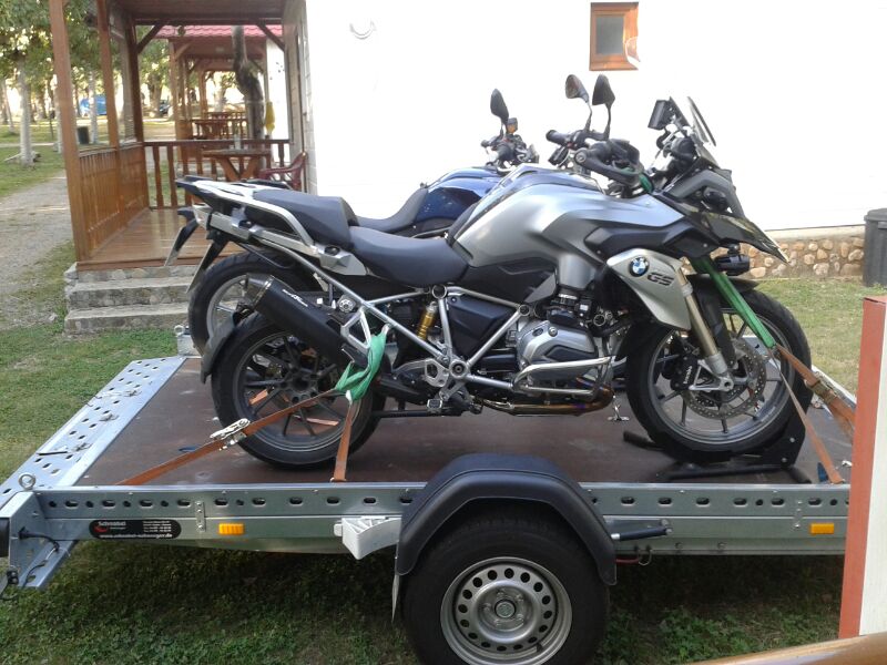

Ich zurre meine Motorräder immer am Lenker (Richtung Lenkkopf) fest.
Gab nie Probleme.
http://
Will dich nicht kritisieren, aber diese Sache hat viele Haken.
- zurren am Lenkerende ist nicht gut, das kantet und belastet das Lager unter der oberen Gabelbrücke
- Knoten in den Strippen gehen nicht
- vorne hast du am Hänger so angebunden, dass die Gurte erstmal hochrutschen bis zur Querstange und lose werden
- hinten hast du am Motorrad genau den gleichen Fehler gemacht, auch hier rutscht der Gurt auf dem Rahmenrohr irgendwo hin, der muss sich am besten selbst an einem anderen Teil fixieren
Er zurrt nicht am Ende (dem Lager wäre das so oder so egal).
Der Rest stimmt prinzipiell.

Gurte durch Gurte fädeln/spannen ist aber auch nicht toll. Die BAG würde sagen "Ändern!"

Dass das Lager es aushält glaube ich auch! Aber hatten wir hier nicht schon mal Bilder, wo die Lager aus aus dem Frontrahmenteil rausgebrochen waren? Der Abstand von der Lenkermitte ist aber tatsächlich nicht sooo groß.
