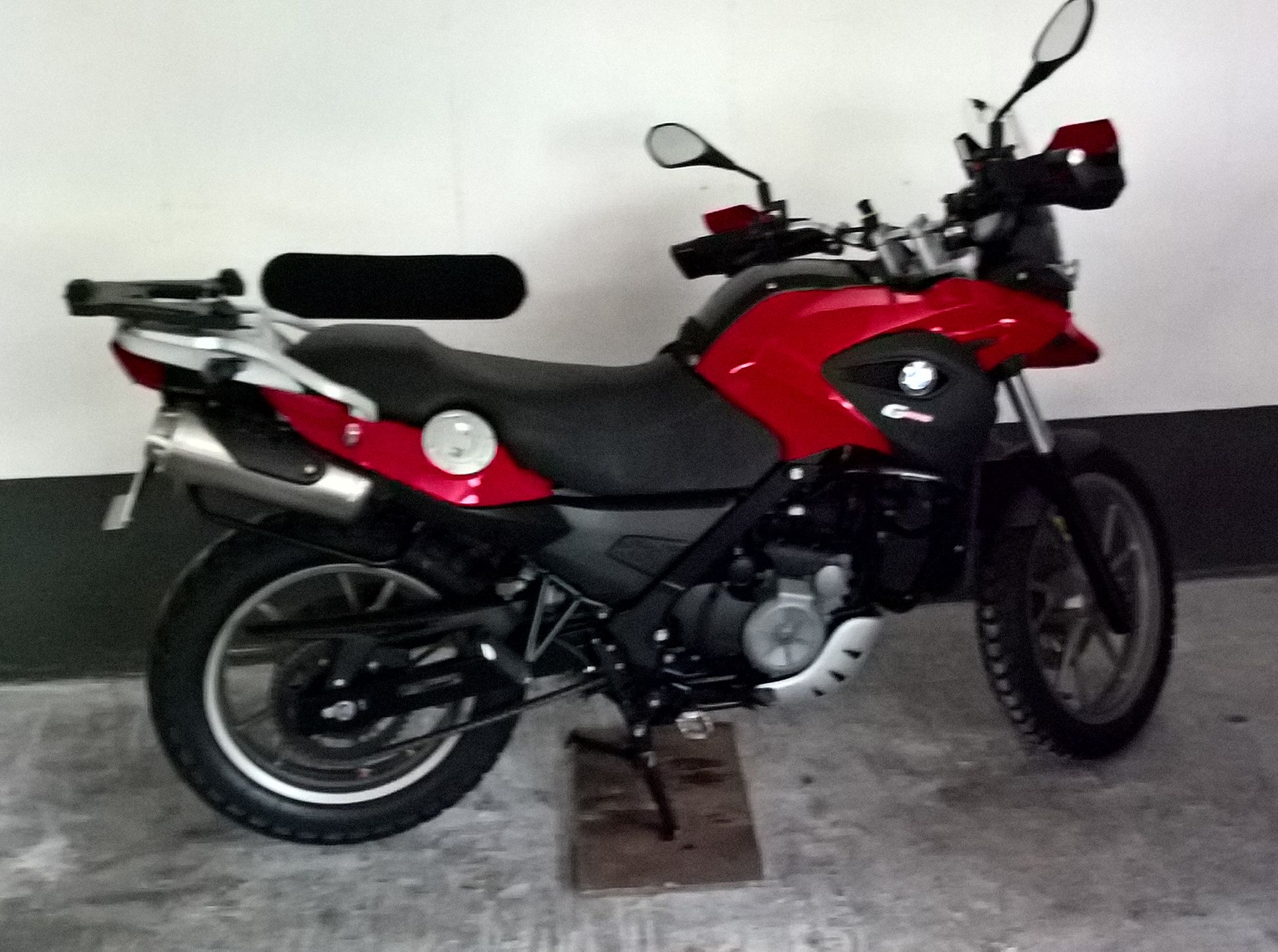

Da ich mit meiner gebrochenen Hand nicht so recht Putzen kann (der Haushalt macht z.Z. genug Probleme) hab ich sie in die Werkstatt gebracht (holen lassen). Habe gestern Abend mit dem Meister gesprochen – sie wird schon wieder zusammen gebaut. Nächste Woche muss ich dann den Rücktransport organisieren. Wie und was genau gereinigt wurde, erfahre ich bei der Abholung. Danach werde ich Berichten.
Gast43163

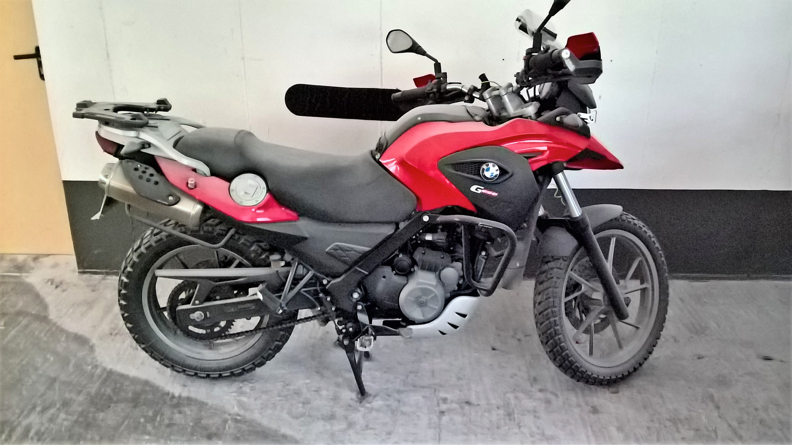

200 Euro später, sie ist wieder da. Die haben wirklich den Letzen Winkel geputzt ich glaube so Sauber war sie nur bei der Auslieferung.
Ich bin ja lernfähig.:smoke:
So sah sie vorher aus und das nicht nur von Außen:mad:

kannst du auch gute Fotos? :lol: aber man erkennt, dass sie wirklich sauber ist
Gast43163
nur wenn ich das nicht mit dem Telefon mache und sie wieder abdecke.
Aber ich werde Morgen für Abhilfe sorgen:smoke:

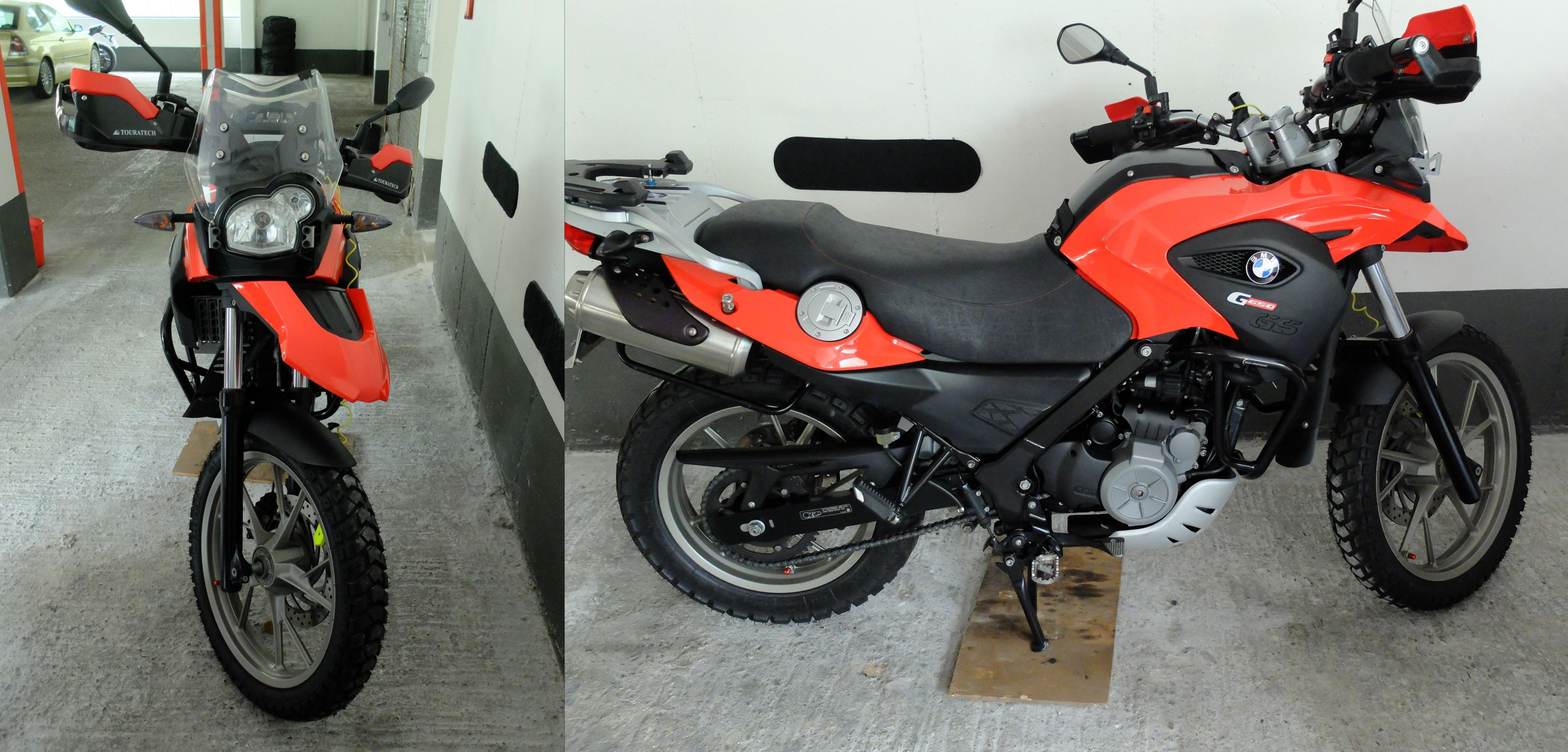

Gast43163
auf Wusch eines einzelne Herrn:smoke: und weil ich sowieso noch mal in die Garage musste.
