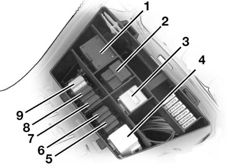

Hallo Hagen
1. Flasher unit
2. Dial needle damping
3. Coding plug Motronic
4. Starter relay
5. Load relief relay
6. Horn relay
7. Fuel pump relay
8. Motronic relay
9. ABS warning relay
Schau Dir mal Sichrung F6 genauer an. Oder Entlastungsrelais mit einem Anderen probehalber tauschen (Nr.5 mit Nr.6)
Gruss Jerry
Spittek
26.07.2014
85
also, wenn es die Sicherung nicht ist, dann könntest Du das Entlastungsrelais (K9120) zerschossen haben, da geht lt. Schaltplan Dein Grün-Blaues Kabel dran, ist aber meiner Meinung nach eher unwahrscheinlich, denn dann geht gar nix mehr, aber noch das FID.
Oder Du hast dein Blinkrelais zerlegt, das Teil ist voll mit Elektronik. Außerdem geht da das Braun-Weiße-Kabel hin (vom rechten Blinker-Kombinationsschalter). In diesem Blinkrelais bzw. Flasher Unit ist ebenfalls eine Sicherung enthalten (eingelötete Schmelzsicherung). Das Gehäuse bekommst Du ganz einfach aufgeclipst, nur der Ausbau des Relais ist etwas tricky. Da ist so ein Drück/Schwenk-Stecker dran.
