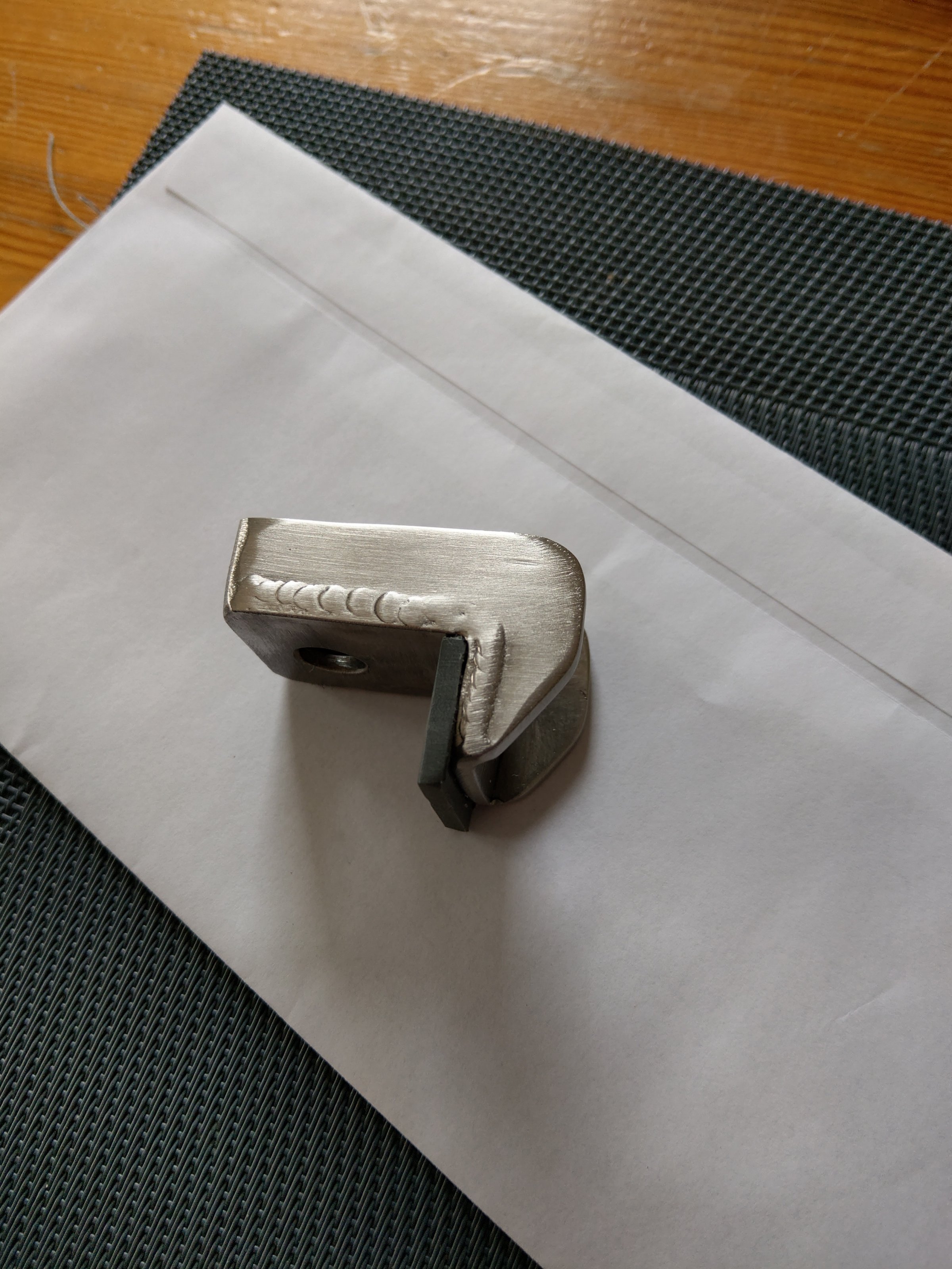

Hallo Stefan,
sucht Ihr am Moped oder in der Garage?
Falls Ersteres: der Anschlag ist im Prinzip ein stinknormaler Winkel, festgeschraubt am vorderen Aufnahmepunkt der Strebe zum HAG, an der Innenseite (Richtung Getriebe). Mein für ein anderes GS-Forumsmitglied vor kurzem gefertigte Bildle hab ich inzwischen wieder gelöscht...

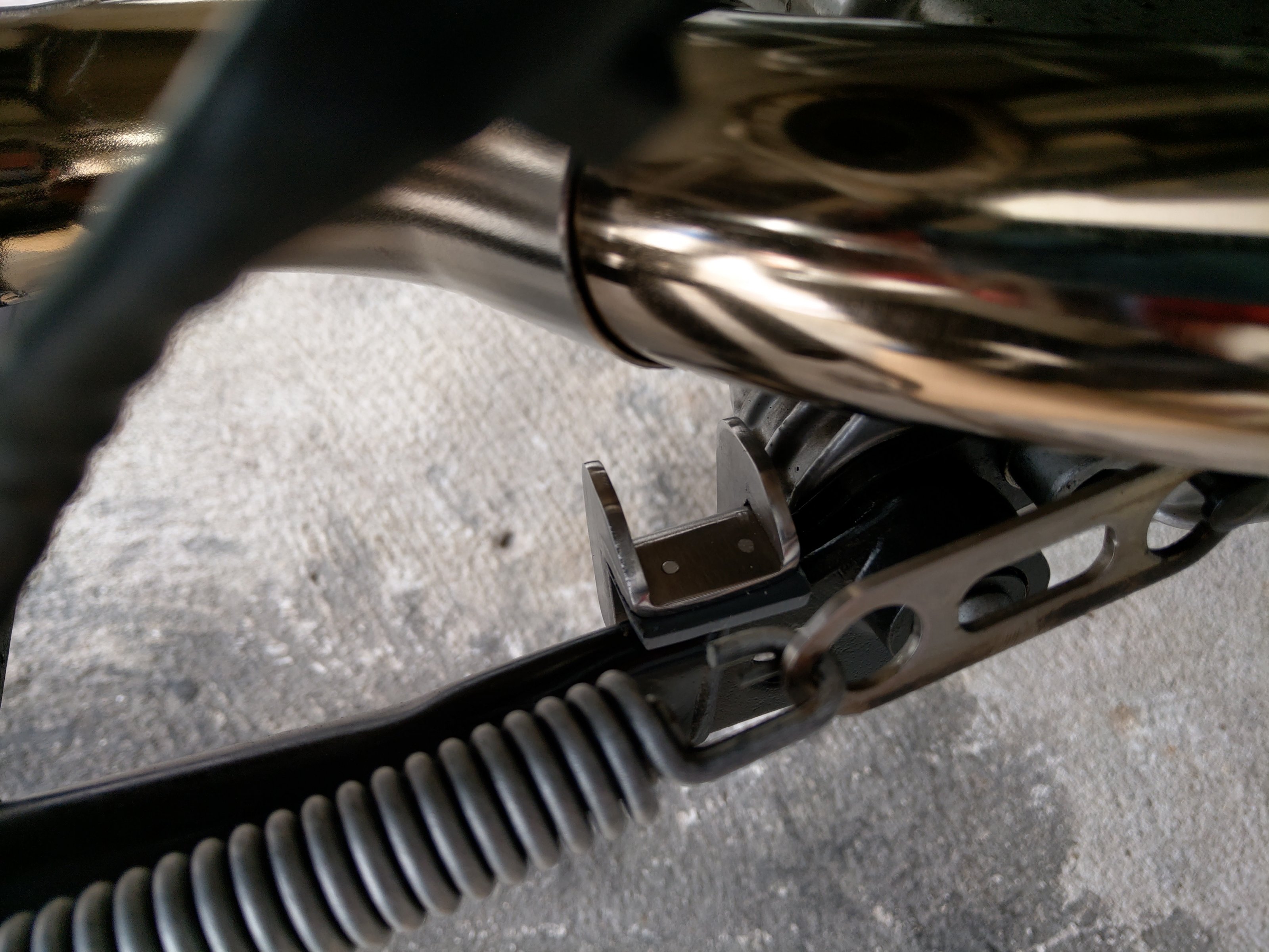

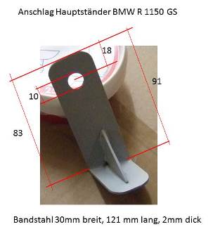

Hallo Stefan,
ich fand den "kleinen Anschlag" am vorderen Drehpunkt des Hauptständers ziemlich "popelig" und ungeschickt positioniert.
Hatte mir deshalb einen einfachen Halter "gebastelt", der weiter hinten ansetzt.

ich hatte den Halter an der Verschraubung der "Kardanstützstrebe" angebracht - glaube ich.
Kann leider nicht mehr gucken, da ich die GS nicht mehr habe.
Andy

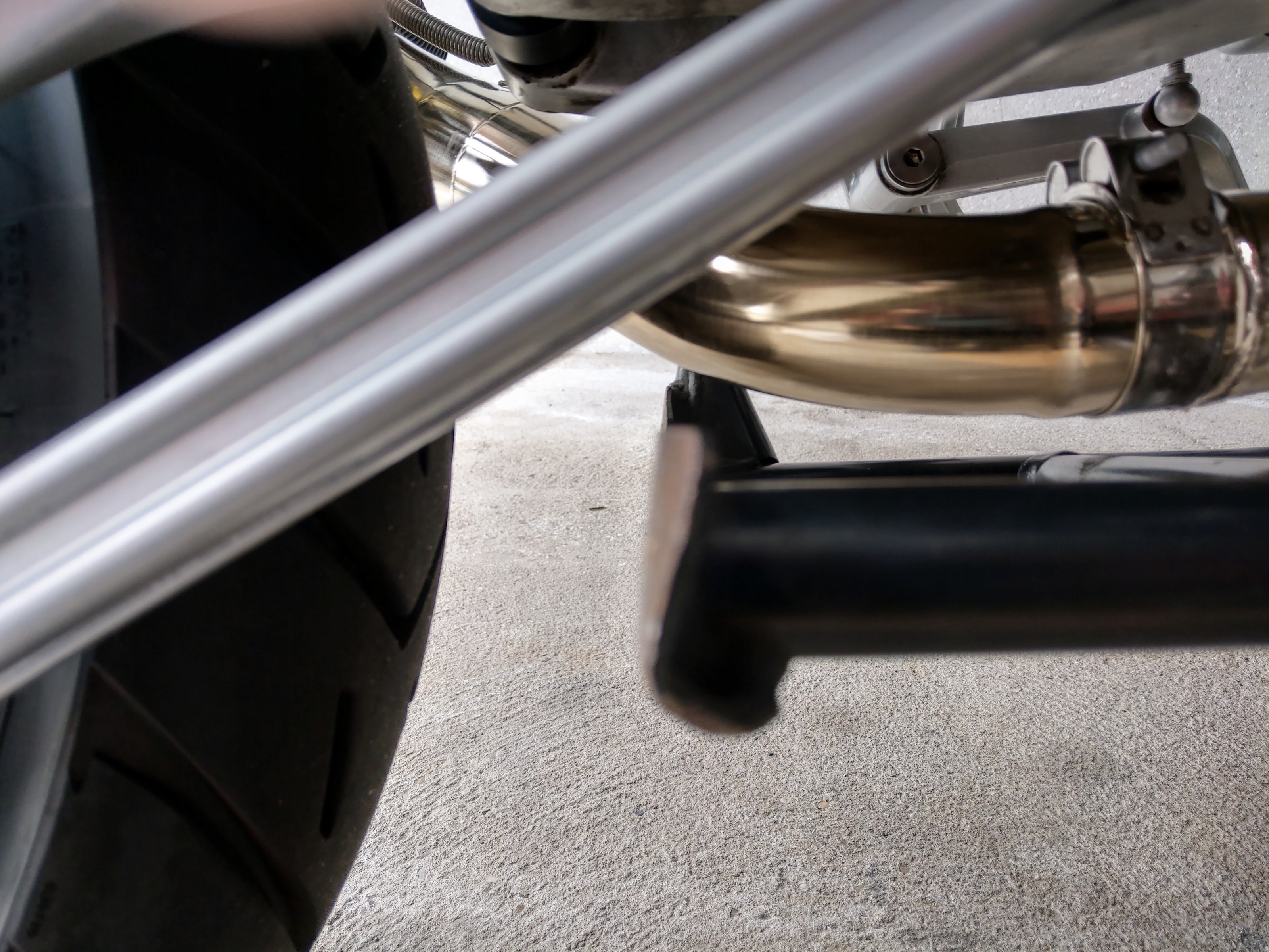

Bei mir war es auch nur in einfacher Winkel, der an der Rahmenaufnahme für den „Brotkasten“ befestigt wurde. Zur Dämpfung hatte ich noch ein Stück Gummi dazwischen geklebt.
