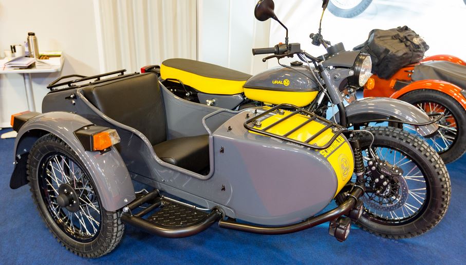

Ural hat seine neue doch tatsächlich Scrambler genannt. schicke Farbe
1100gs
1100gs
27.09.2006
735
Bonn
R1100GS und 'ne nackte schwarz/weiße
Sieht ja lustisch aus und macht bestimmt riesen Spaß ;)

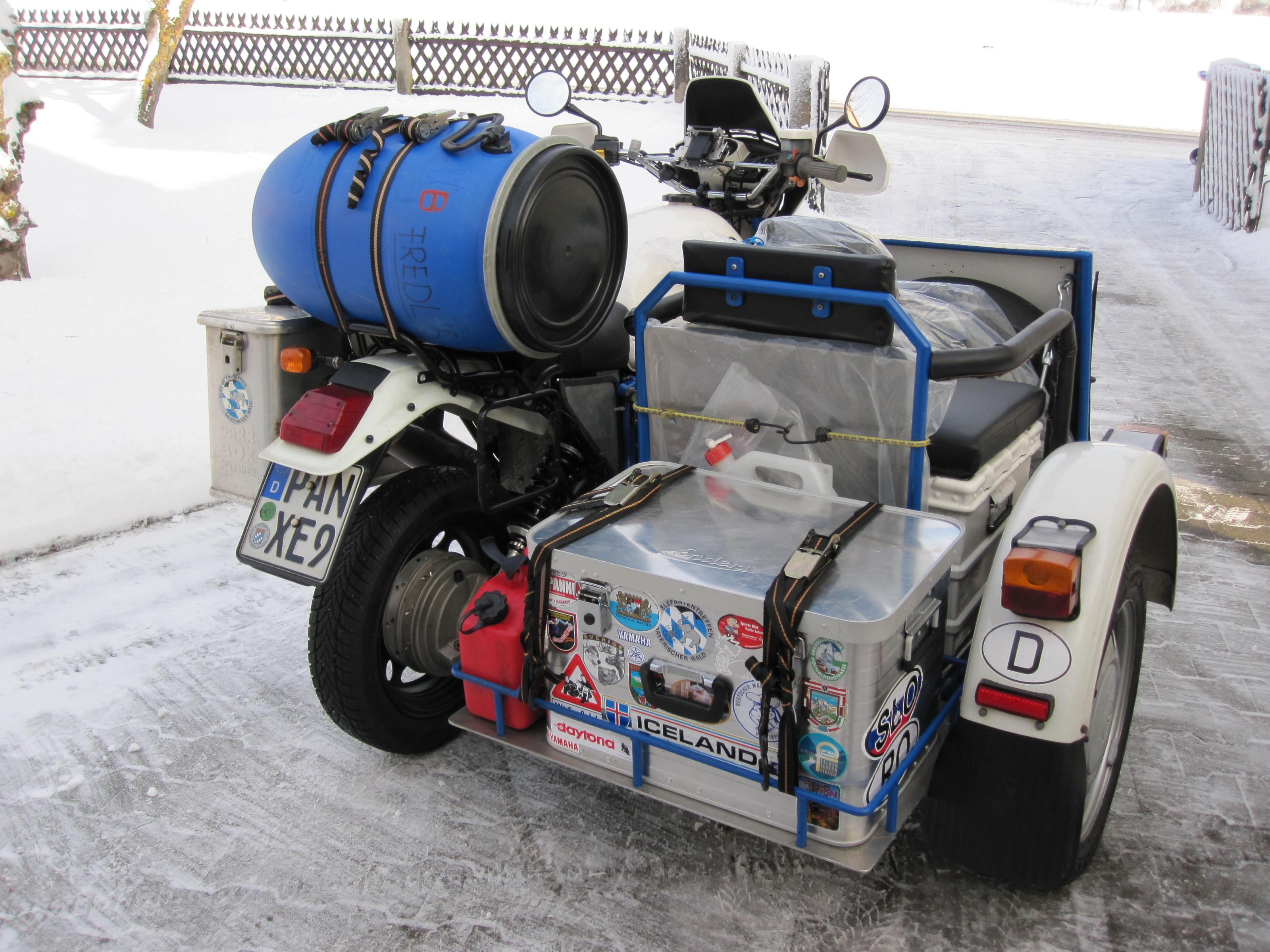

Meine derzeitige Lösung findest Du über den Link in der Signatur - ABS in Betrieb, hinten Autoreifen, SW gebremst aber ohne ABS, Umbau zur Solo dauert eine halbe Stunde.
