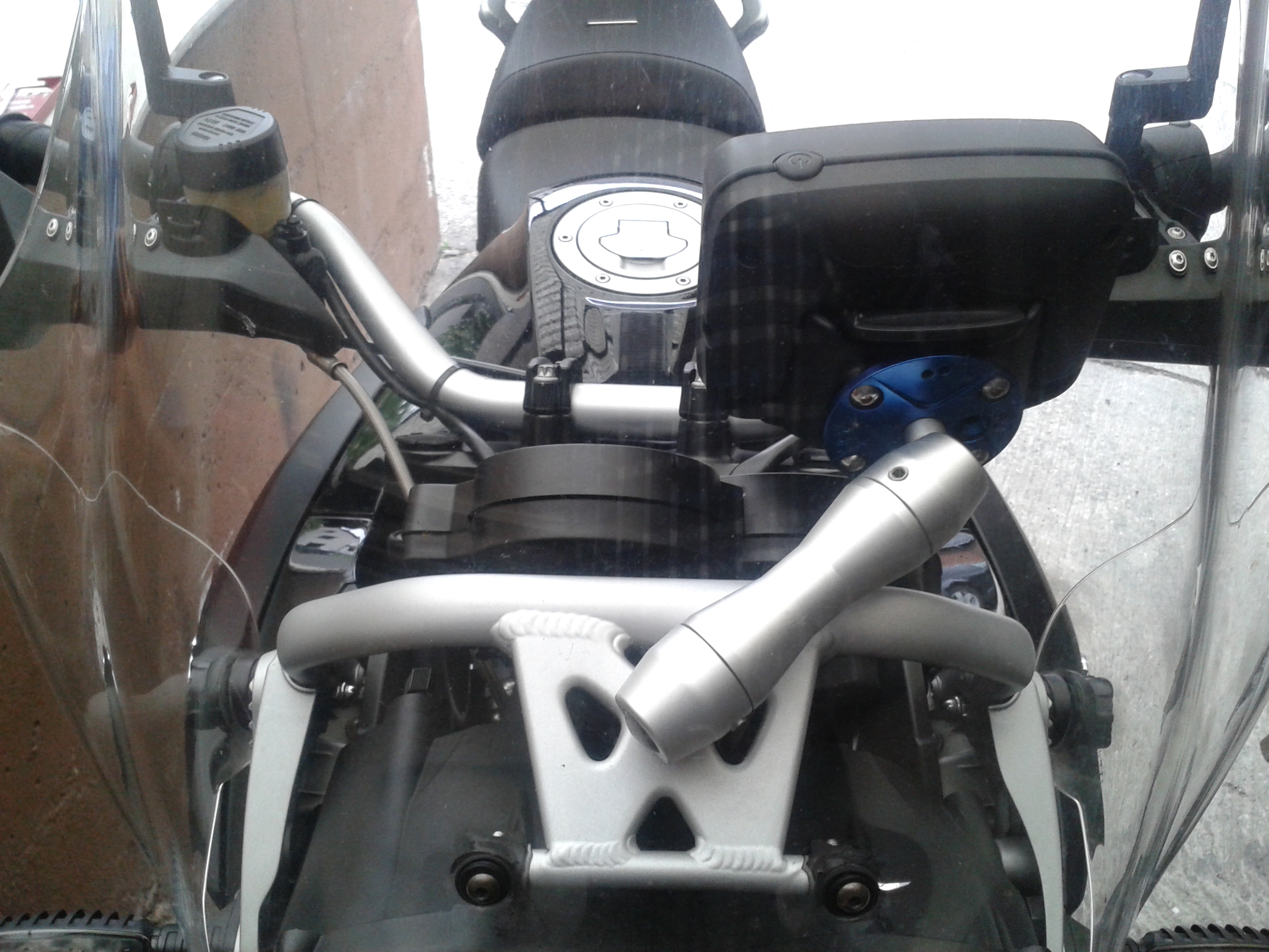

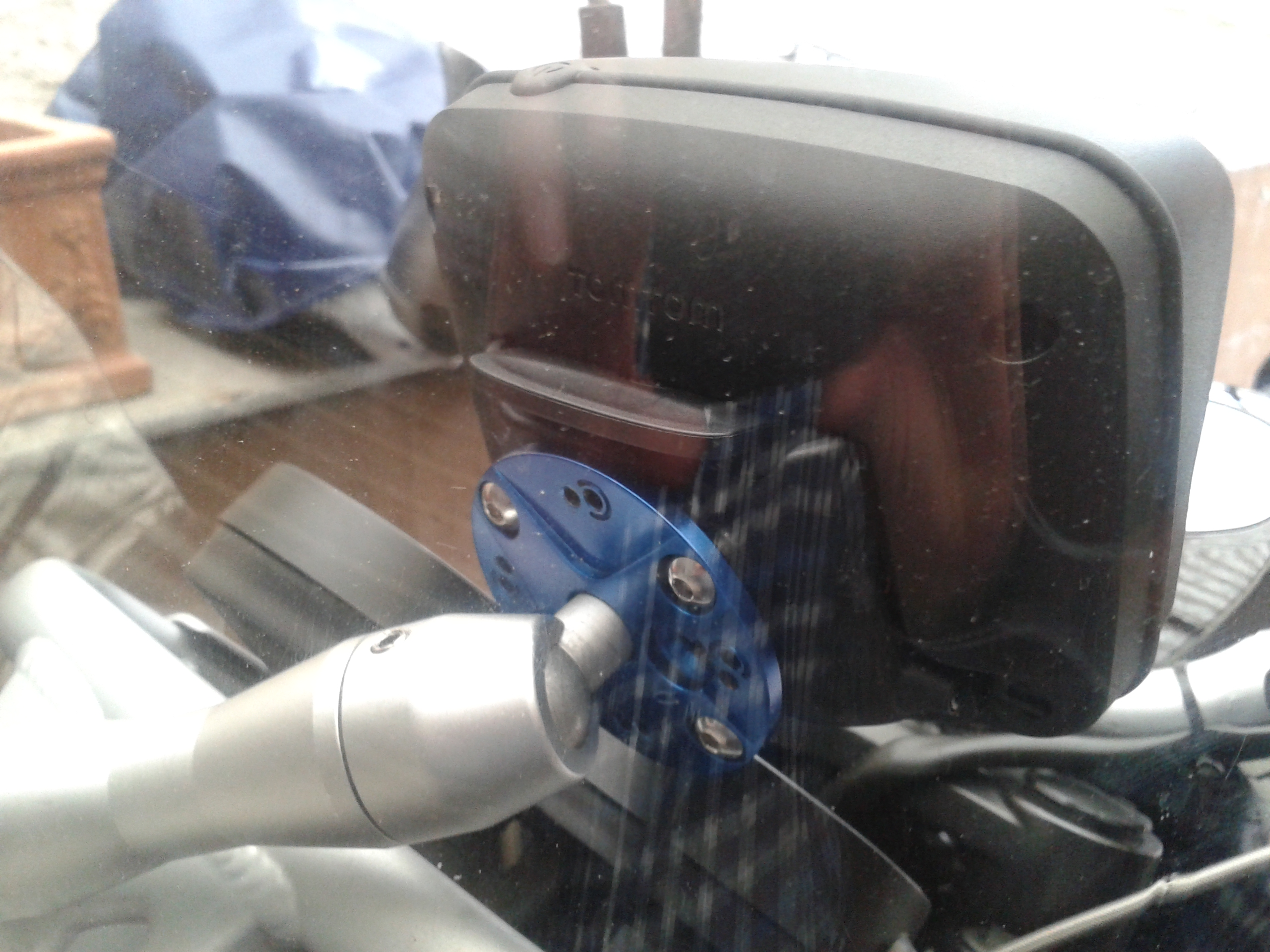

Ich habe die Rückseite komplett glatt geschliffen. Ausserdem ist zusätzlich eine schraube mit flachem Kopf von hinten in das Alu gedreht. Das abschleifen sorgt natürlich gleich für eine rauhe Oberfläche. Der Klebstoff ist schon recht hochwertig. Da liegt das Set bei knapp 40,- +Versand. Wir arbeiten allerdings tagtäglich damit. Daher fällt schonmal was ab.
Wenn man ein 10er Loch in die Mitte bohren würde, würde dir auch das Gewinde erhalten bleiben.
Alu ist in der Beziehung ja doch recht gut formbar....
Das ganze Konstrukt schwebt dann über dem Tacho. Woanders kam mir nicht in Frage.

Gestern kam der neue Aktivhalter. Somit bin ich dann noch mal in die Garage und habe mir das ganze angeschaut. Ergebnis: Fossi67 hatte Recht. Die verwendeten Schrauben waren tatsächlich etwas zu lang und ich habe dadurch die Gewindeeinsätze aus dem Kunststoff "gedreht". Da es die gleichen Schrauben waren die schon 3 Jahre gehalten haben, konnte ich mir darauf keinen Reim machen. Lösung war dann: Ich hatte mir den Multipod vor 3 Jahren bei EBAY für günstige 35 € gekauft. Teil war vollständig und in gutem Zustand. Prima, Geld gespart. Dabei war auch die notwendige original Halteplatte (blau eloxiertes Alu) für die Verbindung zwischen Multipod und Extrem-/Aktivhalter. Die erste Version dieser Halteplatte war "schmetterlingsförmig". Ich hatte bei der damaligen Anbringung schon leichte Probleme, da die Bohrungen für die Schrauben nicht richtig passten. Das führte dazu, dass ich in Verbindung mit dem Extremhalter keinen Kontakt (Stromversorgung) hatte. Ich habe dann die Löcher etwas auffeilen müssen, damit der Aktivhalter "richtig" im Extremhalter sitzt und auch Kontakt (laden) bekommt. Ich musste soweit an den "Materialrand" gehen, dass ich schon Sorge hatte, ob das restliche Material am Rande noch reicht oder eben dort dann bricht. Hat soweit gehalten. Ich habe mir dann über den Winter (nach Kenntnis vom defekten Aktivhalter) bei Wunderlich gleich eine neue Halteplatte bestellt. Diese ist jetzt rund und hat somit mehr Material am "Rand". Die Bohrungen waren passgenau, so dass hier noch nicht mal gefeilt werden musste. Was ich aber nicht gesehen habe ist, dass die neue Halteplatte ein ganzen Stück weniger Materialstärke (Dicke) hatte (wahrscheinlich weil jetzt mehr Material am Rand übrig ist). Beim alten Halter war wohl die Logik weniger Material am Rand = mehr Material in der Dicke. Da selbes Produkt vom gleichen Hersteller, nur in andere Form, bin ich erst gar nicht auf die Idee gekommen zu prüfen, ob die Materialstärke unterschiedlich ist. War sie aber. Somit Asche auf mein Haupt! Ich habe mein System jetzt wieder (mit kürzeren Schrauben) zusammengebaut. Entweder das hält jetzt wieder 3 Jahre (womit ich erst mal leben könnte), oder ich baue doch noch auf einen kpl. anderen Halter um. Da ich noch 4 verschraubbare Gummidämpfer für den Aktivhalter habe, werde ich das mal probieren. Bei der Gelegenheit kommt dann auch der Extremhalter kpl. weg (weniger Gewicht + evtl. besser Sattelitenempfang -wie man in anderen Beiträgen schon mal lesen konnte). Wenn das nicht zu sehr "vibriert und schwingt" besteht die Chance, dass durch die "Dämpfung" der Halter länger durchhält.

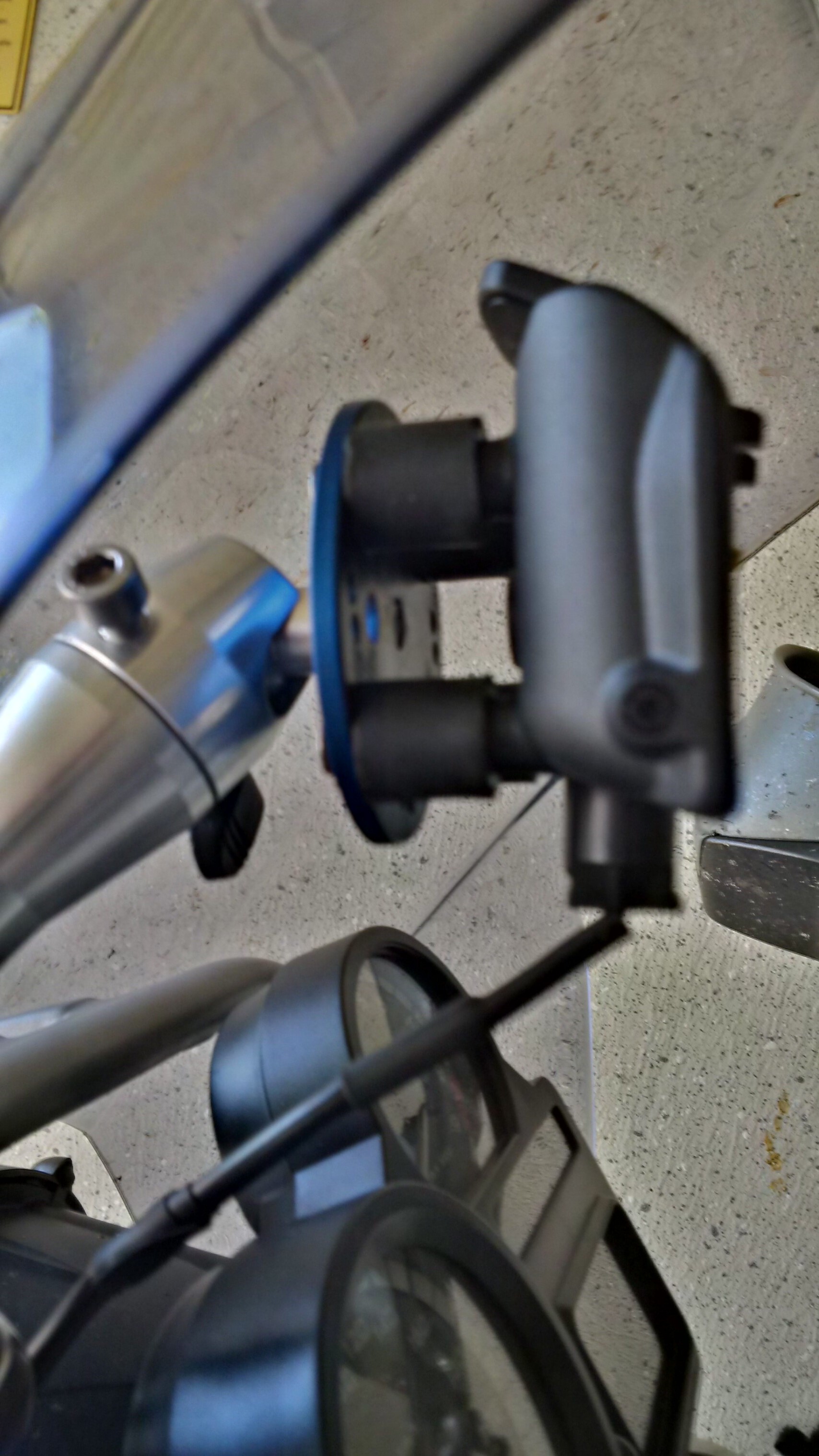

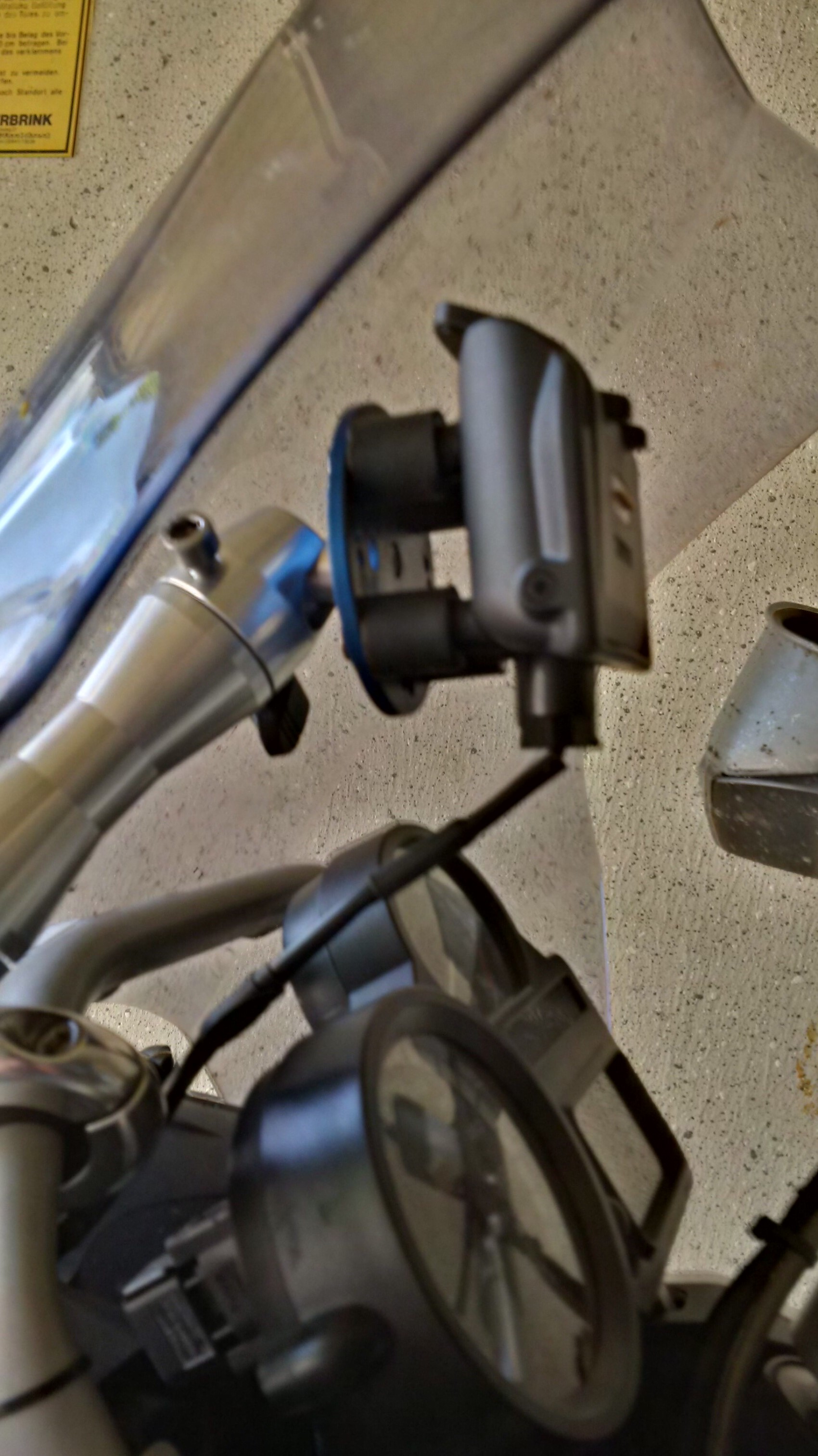

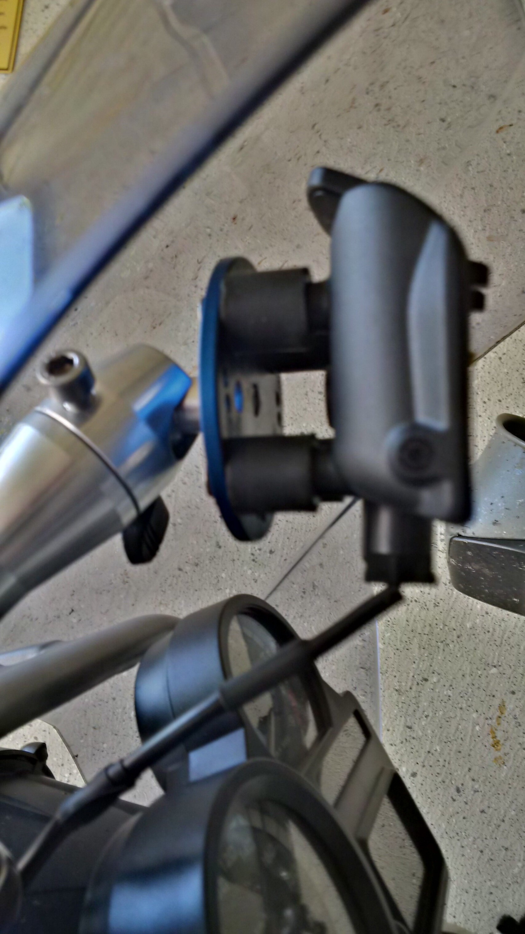

Zum Abschluss hier Bilder vom jetzt gefahrenen System. Erste Proberunde von 200 km ist gefahren. Die Schwingungen am Navi durch die Gummielemente halten sich in Grenzen. Sicht auf`s Navi ist gut. Scheint auch soweit zu halten. Hatte die 4 extra dicken Gummipuffer noch in meinem Fundus. Und ohne den Extremhalter ist der "Sattelitenempfang" tatsächlich deutlich besser.
Anhang anzeigen 226336Anhang anzeigen 226337
So bin ich auch mal gefahren. Hat mir zu sehr vibriert. Habe dann den Multipod so wie auf dem Bild montiert und nie mehr Probleme gehabt.
