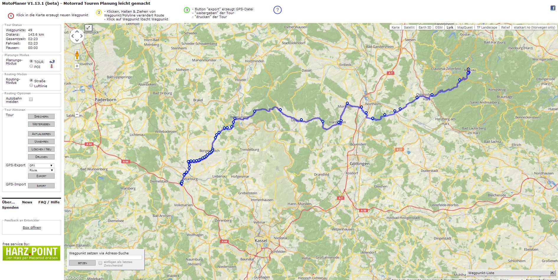

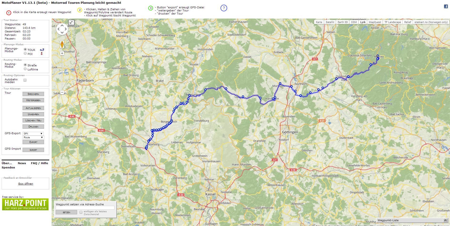

So sieht es im Motoplaner aus:
Du kannst im Motoplaner und auch im TomTom die Route umkehren - vielleicht hast Du sie ja in Motoplaner aus Versehen gedreht? Statt Aktualisieren auf Umkehren geklickt? Rechts unten kannst Du im Motoplaner Deine Wegeliste anzeigen lassen - ein Screenshot davon würde helfen...

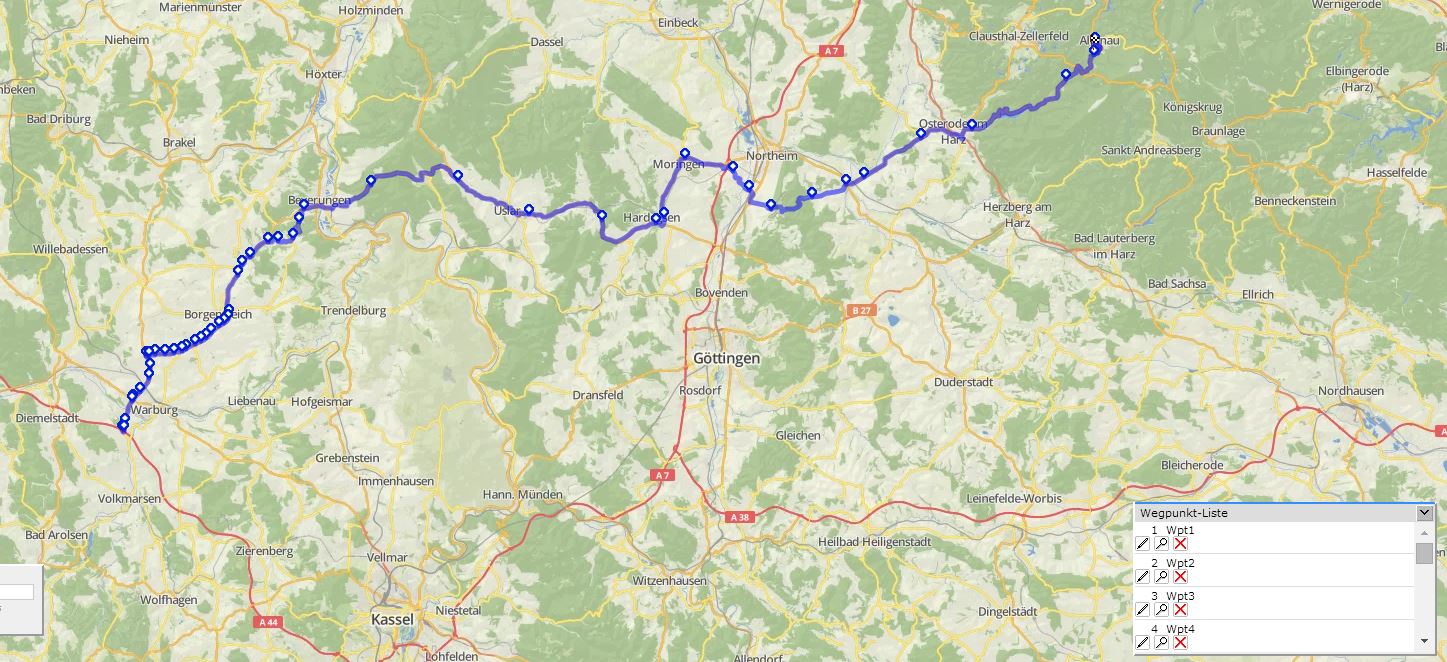

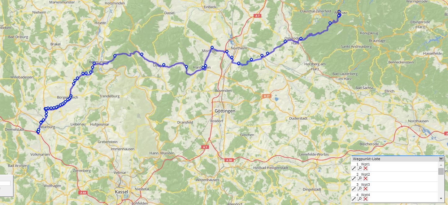

lt. Wegpunktliste ist alles in Ordnung:
Ich habe später die Tour umgekehrt, da hat mir das System aber zu viele Wegpunkte noch eingefügt.
Habe ich dann erneut bearbeitet und als "Rückfahrt" abgespeichert.
Wenn Du auf den Wegepunkt 1 in der Liste klickst, dann wird auch der entsprechende Punkt in der Karte sichtbarer (rot blinkend) dargestellt. Wenn das alles OK ist, dann kann ich mir nur vorstellen, daß es dann an dem 1 Wegepunkt zu viel liegt...
