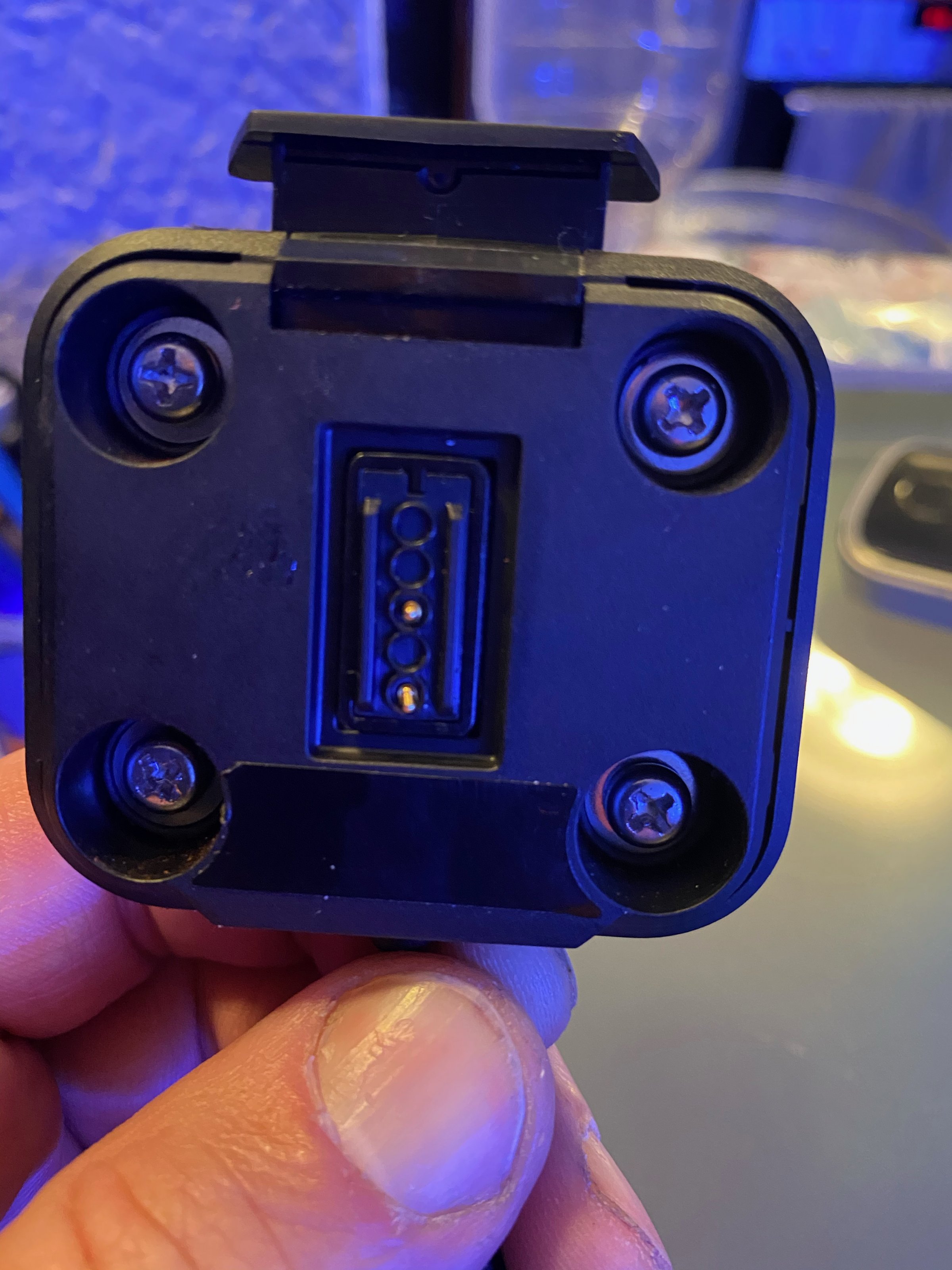

ich habe mein neuen Zumo XT vor 2 Wochen bekommen und als ich den vor ein paar Tage zusammengebaut habe,
musste ich feststellen das der untere Kontakt zum Navi sich sehr stark bewegt, der obere ist fest.
Ich meine diese kleinen Federn.
Ich befürchte das ich im Urlaub diese Feder verliere und das Navi nicht mehr lädt.

Hallo Ernst,
mach bitte mal ein Foto. Kann Dir nicht folgen, welchen Kontakt Du meinst.

Hoffe da sieht man das die untere goldene Kontakt Feder so komisch raushängt.

Hi,
ich müsste erst bei meiner Halterung nachschauen, ob der Pin auch so weit heraus steht.
Denke aber, daß das eher unproblematisch ist, da der Pin federnd ist und bei der Montage des XT nach hinten gedrückt wird um den Kontakt zu verbessern.
Falls sich kein anderer XT-Besitzer meldet, werde ich morgen nachsehen und berichten.

Der obere Pin ist normal, der untere nicht. Das passiert aber wohl bei den Garmin-Navis öfter, hatte ich (an einer älteren Halterung) auch schon.
Du kannst den Pin vorsichtig "hochdrücken", dann springt er wieder in seinen Federsitz. Wenn das häufiger passiert, solltest du die Halterung ggf. mal reklamieren, irgendwann geht der Pin kaputt und kommt nicht mehr raus, dann hast du keinen Kontakt mehr.

Danke euch,
es ist genau wie Morg beschrieben hat. Ich kann ihn in der richtigen Position drücken, springt aber immer wieder raus!
Ich werde erst mal reklamieren, weil normal ist das nicht.

Update:
Ich habe Garmin eine Mail geschrieben wegen defekten Pin.
Heute kam die Antwort das ein Kostenloses Kabel unterwegs ist.

Irgendwie scheint Garmin aus den häufigen Kontaktproblemen bei den Zumo 39x nicht gelernt zu haben. Bei der heutigen Frühlingsanfangstour arbeitete mein 1/2 Jahr alter Zumo XT nicht mehr richtig - Grund: Defekter Federkontakt.
