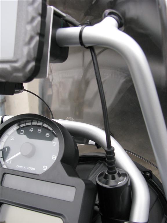

Hallo Leute....
Ich würde jetzt gerne mein Becker Z100 Navi an meine Q anschliessen.
Leider ist bei dem Becker nur so einen großer Bordnetzstecker an dem USB Kabel angeschlossen. Ich hab zwar von Polo so ein Adapter besorgt aber das sieht doch sehr klobig aus.
Gibt es eine Möglichkeit den großen Stecker gegen einen kleinen auszutauschen? Ich hab auch schon nach einem USB-Stecker mit kleiner Bordnetzsteckdose bei einigen Elektrofachhändler (Conrad, etc) gesucht aber nix gefunden.
Ich hoffe ihr könnt mir helfen....
Christian

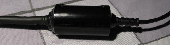

Hallo Christian,
is gar nicht so einfach, gelle! Und der Urlaub geht zu Ende....:eek:

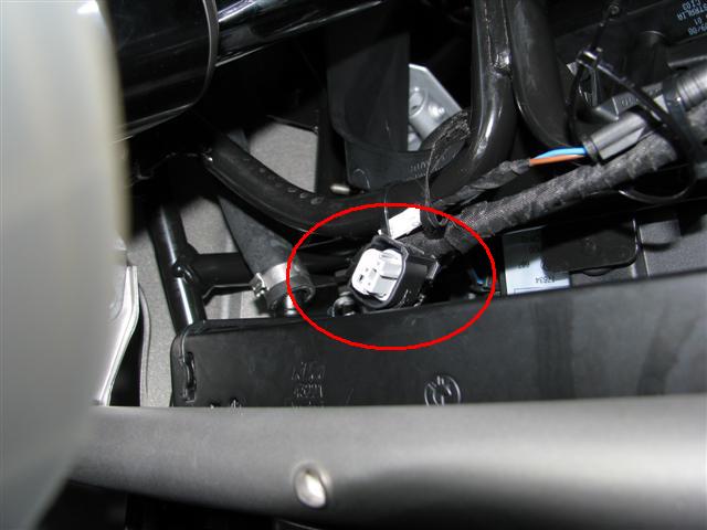

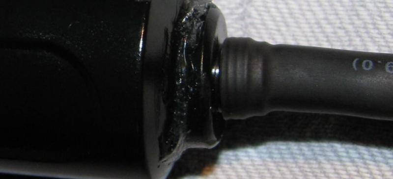

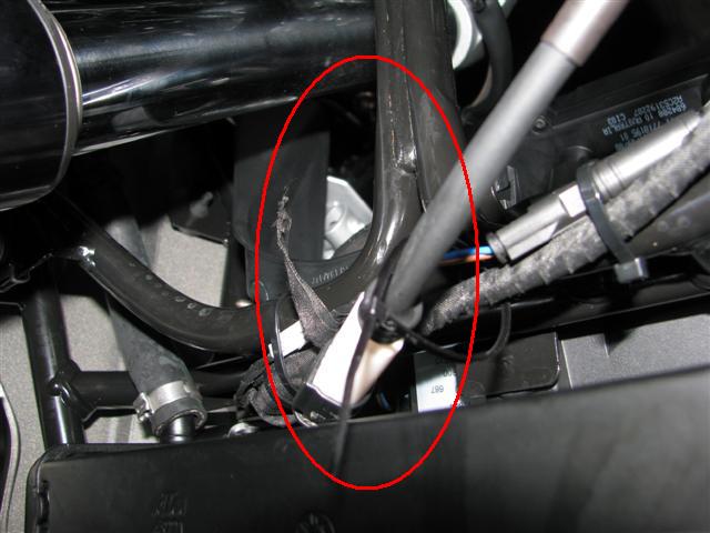

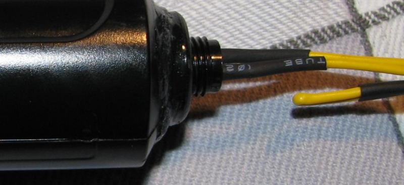

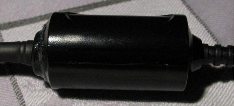

Die Stromversorgung habe ich aus der Original-Zuleitung gebastelt (siehe Foto). Kabel sind gekürzt, am Spannungswandler habe ich einfach den Schnorchel abgesägt (Vorsicht: Drähte nicht verletzen) und ein Stück Kabel drangelötet. Das Schraubstück mit dem Gewinde nach außen draufgeklebt und alles schön verschrumpft. Stromversorung erfolgt über den Cartool-Stecker hinterm Ölkühler meiner ADV (Sorglos-Paket :D). Alternativ kann man einen kleinen Stecker für die original Steckdose verwenden.
Selbstverständlich kannste auch warten, bis das wasserdichte Cradle auf den Markt kommt (März?), dann wirds noch einfacher mit dem kleinen Steckerle...

Noch mal Fotos
Durch Platzierung des Spannungswandlers im Cockpit (einfach mit Kabelbinder fixiert) habe ich die LED im Blick und kann die automatische Abschaltung der Stromversorgung durch die schlaue Elektronik verfolgen/kontrollieren.

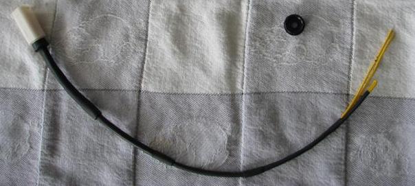

Cartool-Stecker (Sorglos-Paket)
Hallo Chris,
hier sind die Fakten zum Cartool-Stecker:
BMW Teilenummer 83300413585
Nennt sich lt. Rechnung "Reparatursatz 3-polig Navi" und kostete (jetzt isser e bissel teurer) 13,45 netto!
jetzt nur noch löten, schrumpfen - glücklich sein (und bleiben)
Litze #1 Minuskabel
Litze #3 Pluskabel
Ein paar Fotos hab ich auch noch:

@ Wogenwolf
Hallo Tom,
Was meinst Du mit Spannungswandler?
Kläre mich bitte auf :)
Das Ding hängt in der Zuleitung zwischen Batteriespannung (12 V) und der Betriebsspannung des Navigerätes (5 V beim Becker Crocodile). Du erkennst es als "schwarze Dose" auf den hier im Thread eingestellten Fotos.
Ein Spannungswandler ist notwenig, um eine je nach Ladezustand ständig schwankende Batteriespannung in eine stabile kleine Betriebsspannung umzuwandeln - daher der Name. Einige Geräte benötgen einen externen Spannungwandler (Becker Croco) andere haben einen Solchen eingebaut...
...aber brauchst nicht nervös werden: Dein TomTom Rider wird direkt an die 12 V Betriebsspannung angeschlossen und braucht somit keinen externen Spannungswandler.:D:D:D
