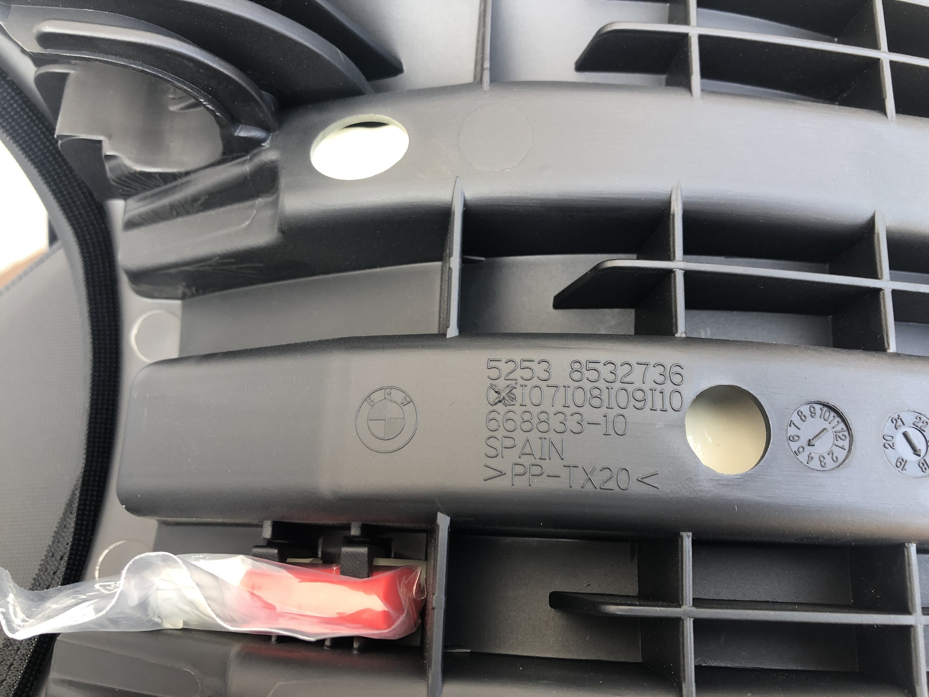

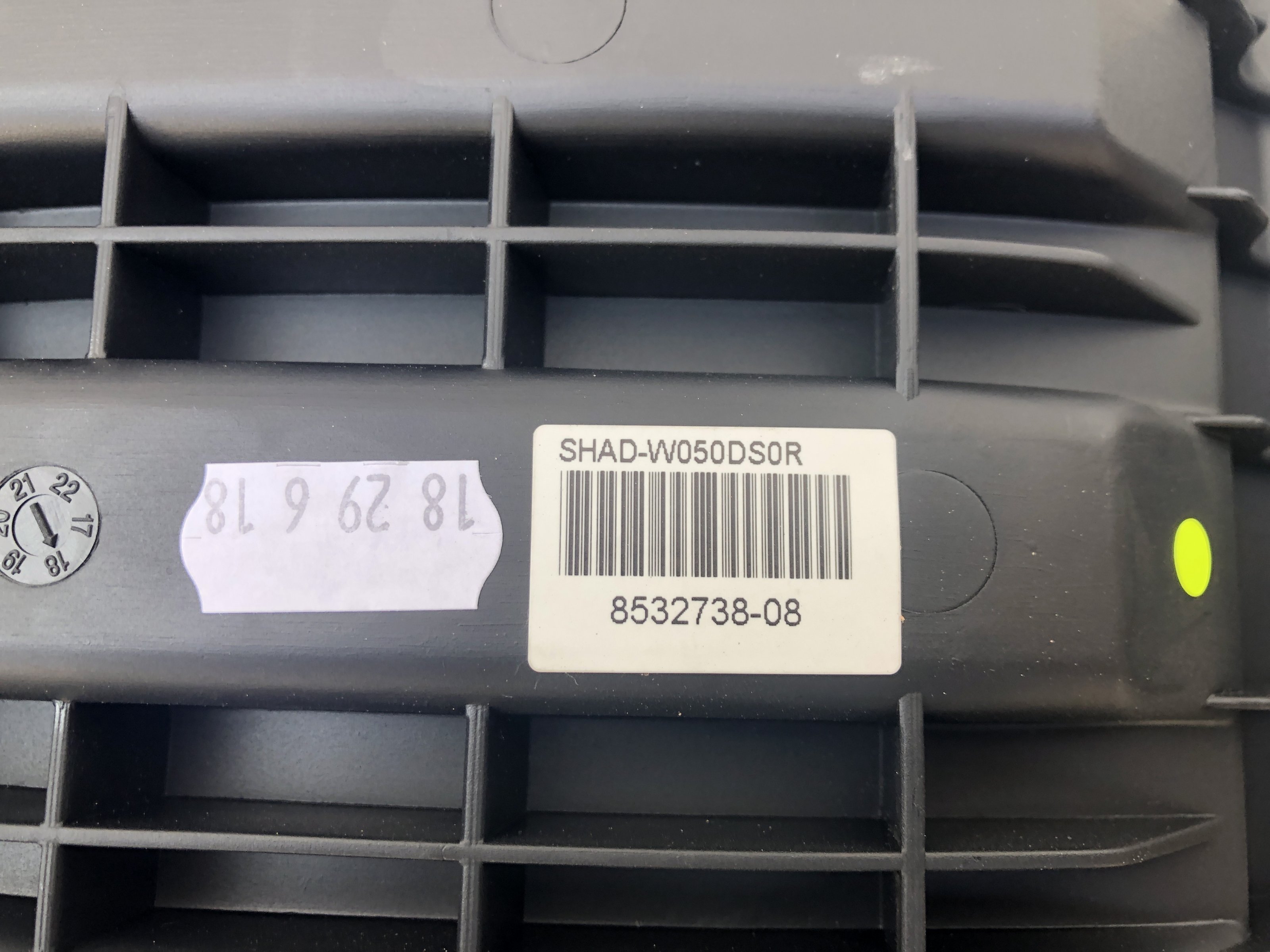

ich bin mir nicht so ganz sicher was ich für eine Fahersitzbank habe, aus den Teilenummern werde ich nicht so recht schlau:

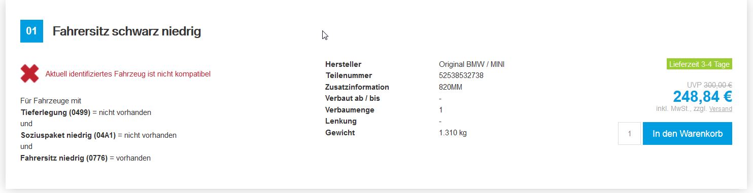

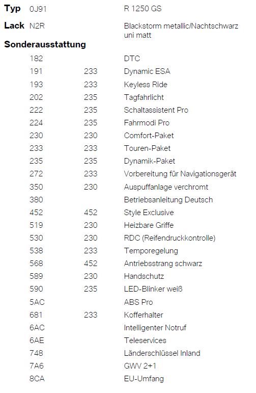

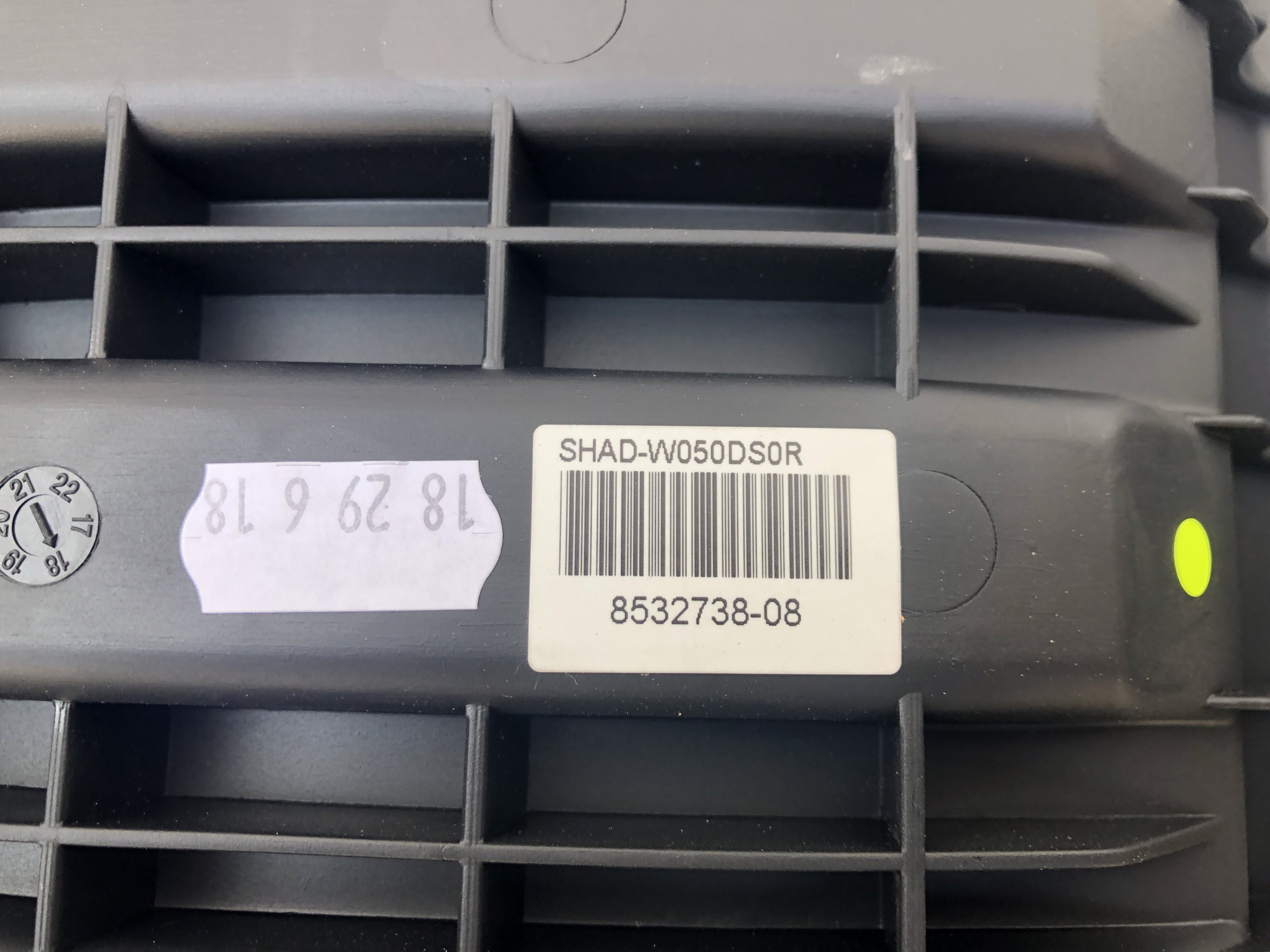

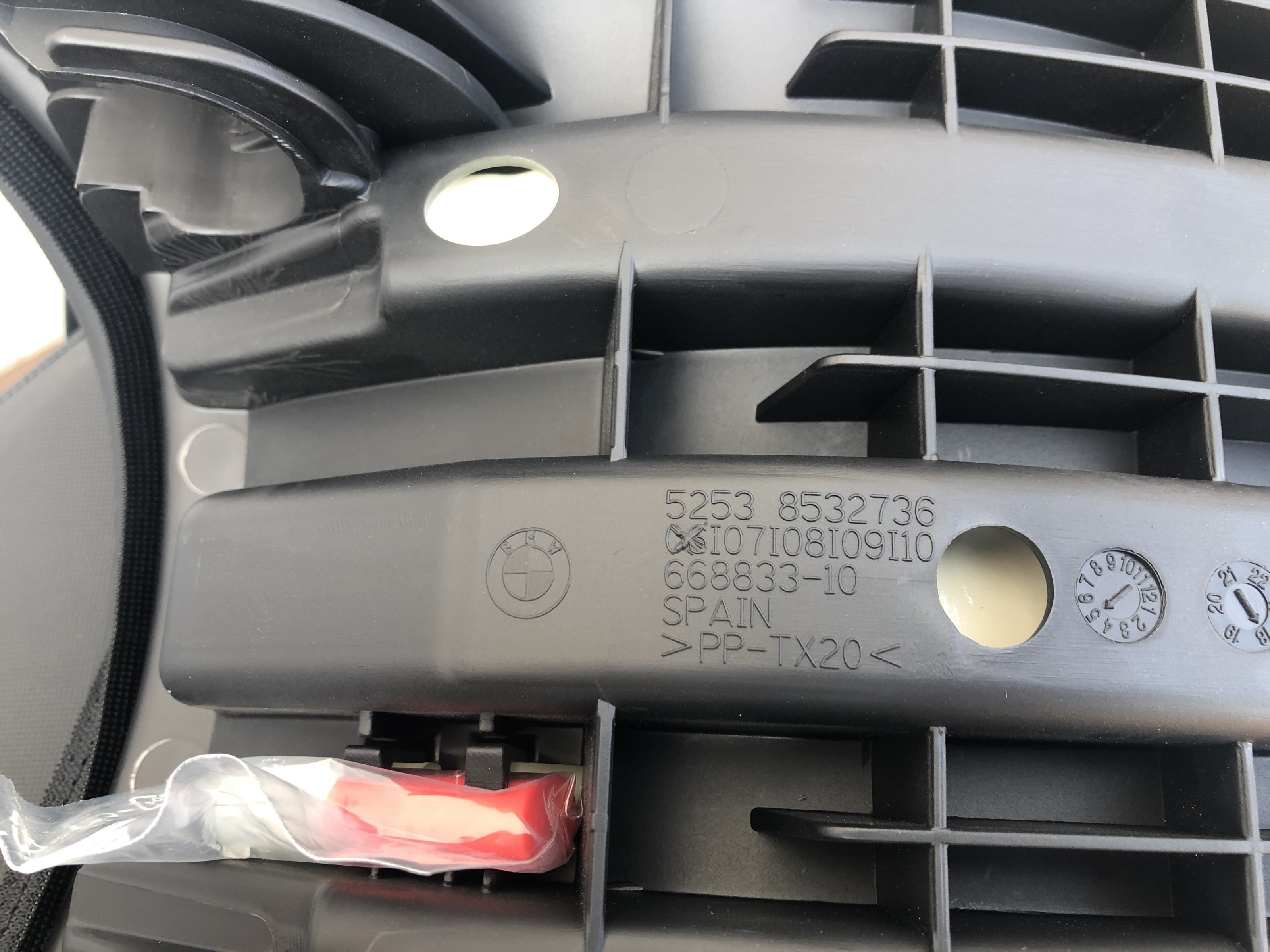

Laut rechter Nummer (8532738-08 dürfte dieser entsprechen: 52538532738) müsste es eine Tiefe sein (wie ich sie haben wollte, bin nur 1,78), mit der linken bekomme ich keine brauchbaren Ergebnisse, laut Bestell/Ausstattungsschein habe ich keine Tieferlegung oder dergleichen (war auch so gewollt)!

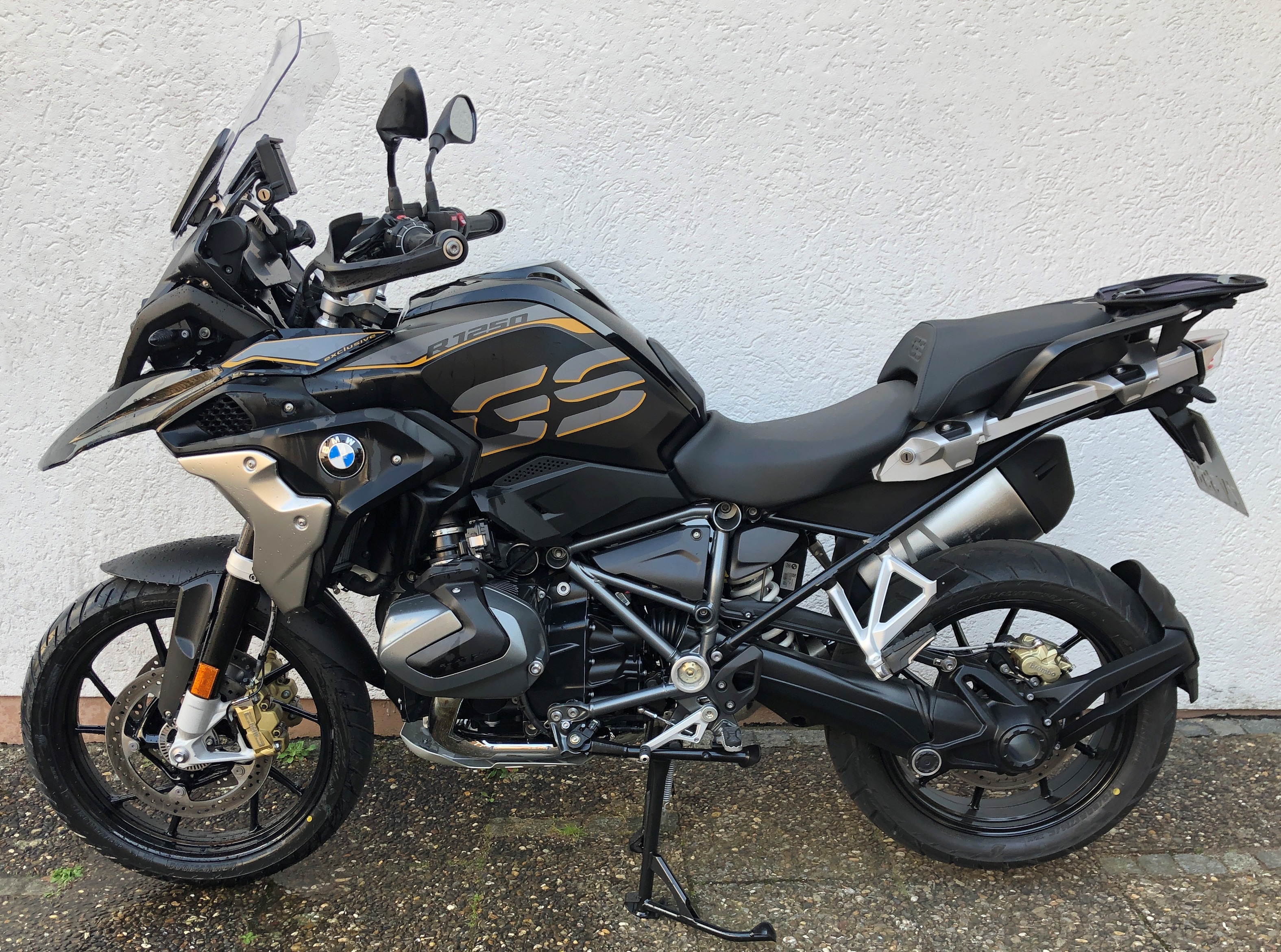

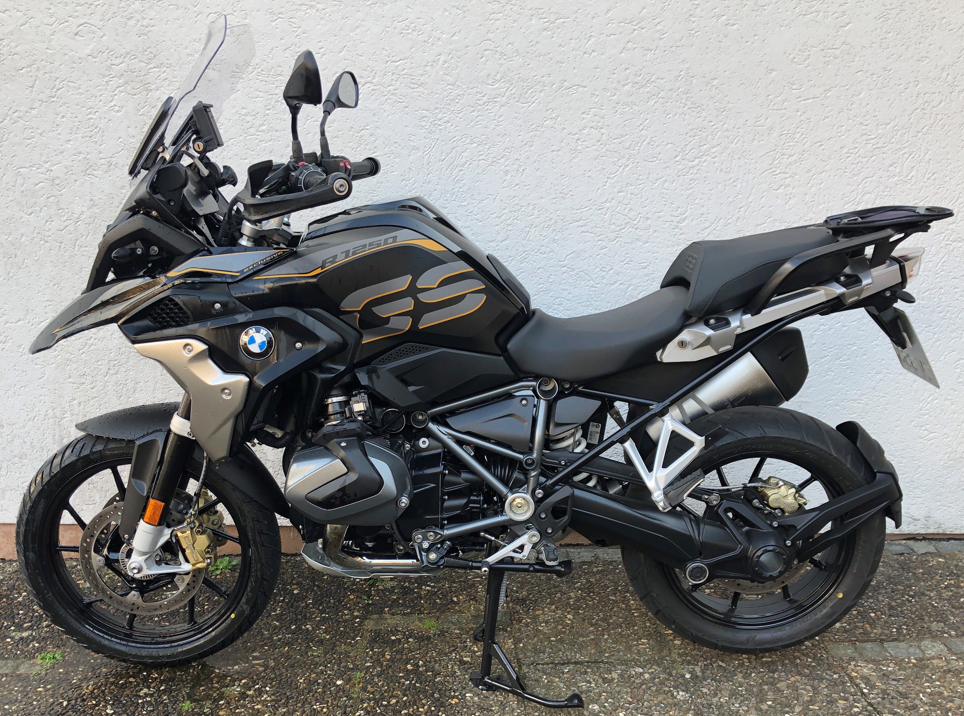

Hier mal ein Bild vom Bike:
Fahrersitzbank ist auf die untere Position eingestellt. Was meint Ihr tiefe oder normale Fahrersitzbank? - Ich möchte es nur wissen damit ich genau weiß was ich beim Kauf bestellen muss.

Das sieht nach tiefer Bank (Brett) aus.
Die im Kunststoffteil angegossenen Nummern sind sinnlos weil sie nur das (nicht einzeln erwerbbare) Kunststoffteil bezeichenen nicht aber die Bank.
Auch "52538532738 " sieht nicht nach einer EtNr aus.
Die Ausstattungsnummern haben ohnehin nichts mit den Teilenummern zu tun.
Schau' in den ETK. Da steht z.B. "0815 Fahrersitzbank tief" und dann die Teilenummer
Diese Nummer habe ich vom Leebmann24.de Ersatzteilekatalog für die tiefe Fahrersitzbank (schwarz).

der Fahrersitz sieht aus, als wäre er vorne auf LOW aber hinten auf HIGH 😐

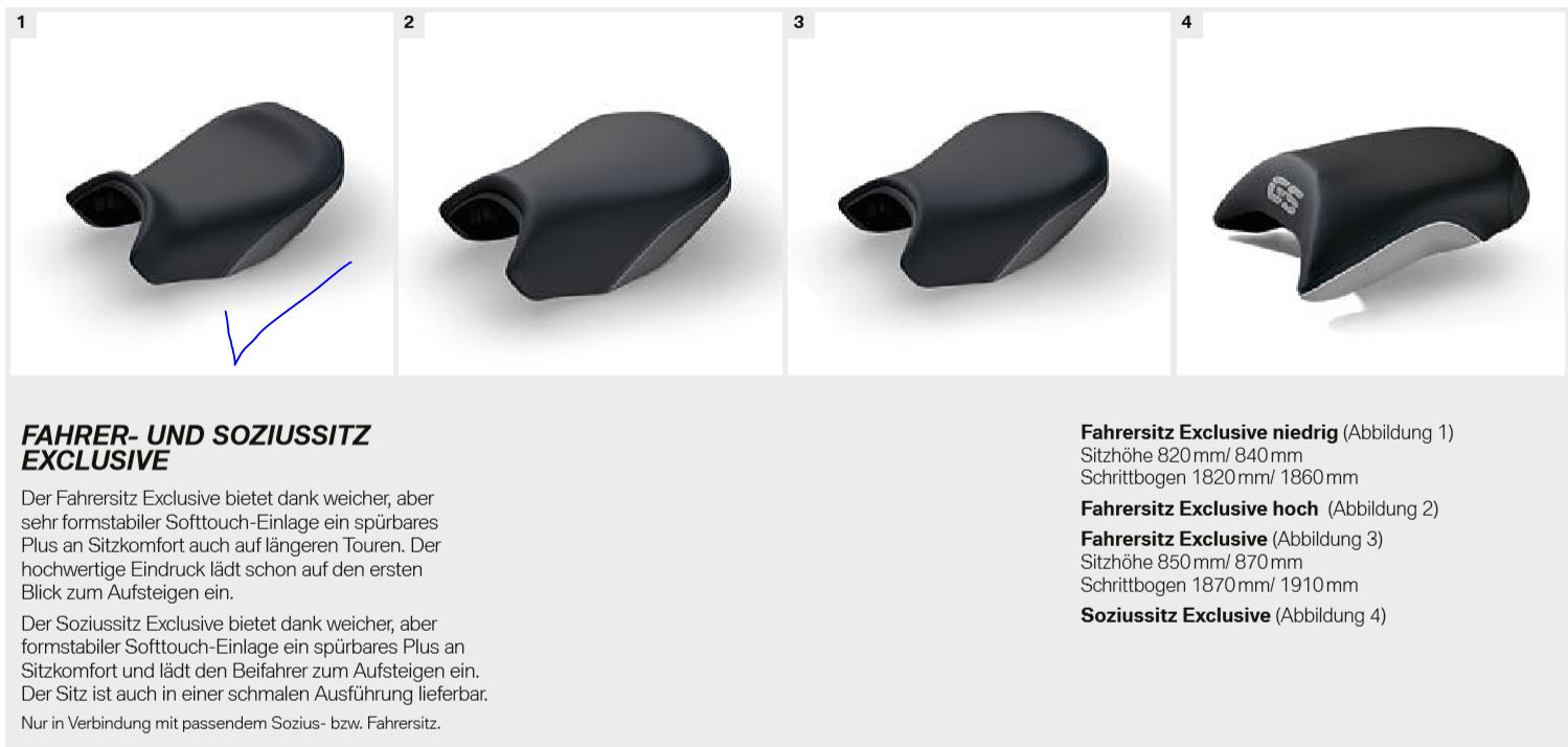

Mal zu den Fragen des TE:
Sitzbank normal tief: 52538532738
Sitzbank normal normal: 52538532737
Quelle: Leebmann24
Am besten kriegst Du raus, welche Du verbaut hast in dem DU das Mopped gerade hinstellst und mit dem Zollstock und einer Wasserwaage nachmisst. Die Angaben von BMW sind recht genau nachvollziehbarbar. Wasserwaage quer über den Sitz und Zollstock zum Boden. Ob Du 840/ 860 oder 820 cm verbaut hast wirst Du dann sofort sehen.

Lt. Foto vom Bike ist sie tief.

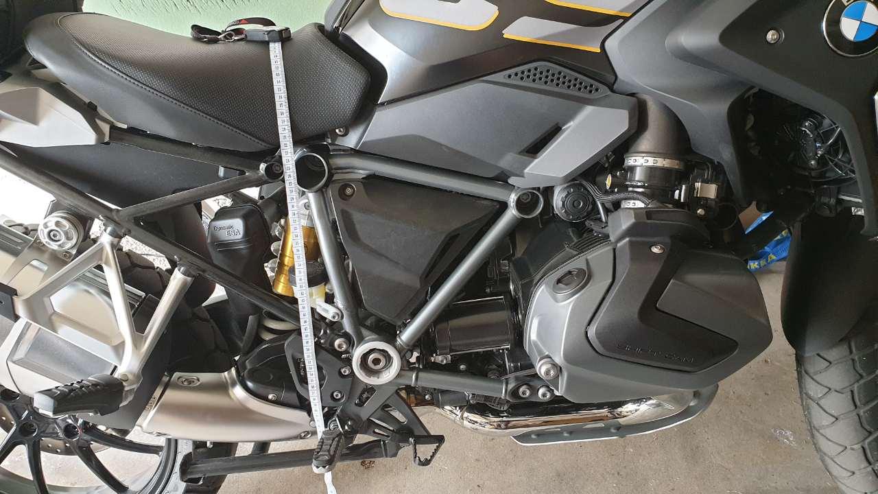

So habe nun mal gemessen:
Mangels helfender Hand, Bike auf den Hauptständer gestellt, Wasserwage quer über tiefste stelle Sitzbank und mit Meterstab zur Oberkante Fussraste ohne überstehenden Gummi gemessen, ergibt ca. 49,5 cm in tiefer Stellung und ca. 51cm in hoher Stellung. Dürfte sich also wirklich um eine tiefe Sitzbank handeln.
Somit danke an alle die mir geholfen haben. :Super::goodjob:

Hier ist auch nochmals das Vergleichsbild. Dürfte eindeutig sein.
Gruß Brauny
