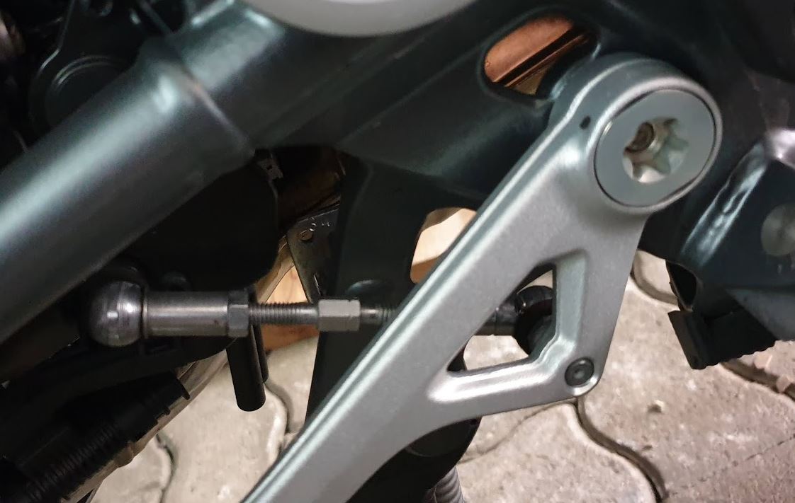

:confused: Ich habe die Stellung des Schalthebels mit dem Gestänge, das rauf zur Schaltwelle geht, ändern müsse. Bei meiner 1250er sind da keine Zähne auf dem Schalthebel.

Dito,,dafür ist dieser Einsteller mit Links-Rechtsgewinde auch vorgesehen! :)

Jupp, sorry das war blöd ausgedrückt, ihr habt natürlich recht, am Gestänge den Hebel verstellt, ich weiß auch nicht wie ich auf Zähne komme. :confused: Naja, man wird halt älter. :wink:
