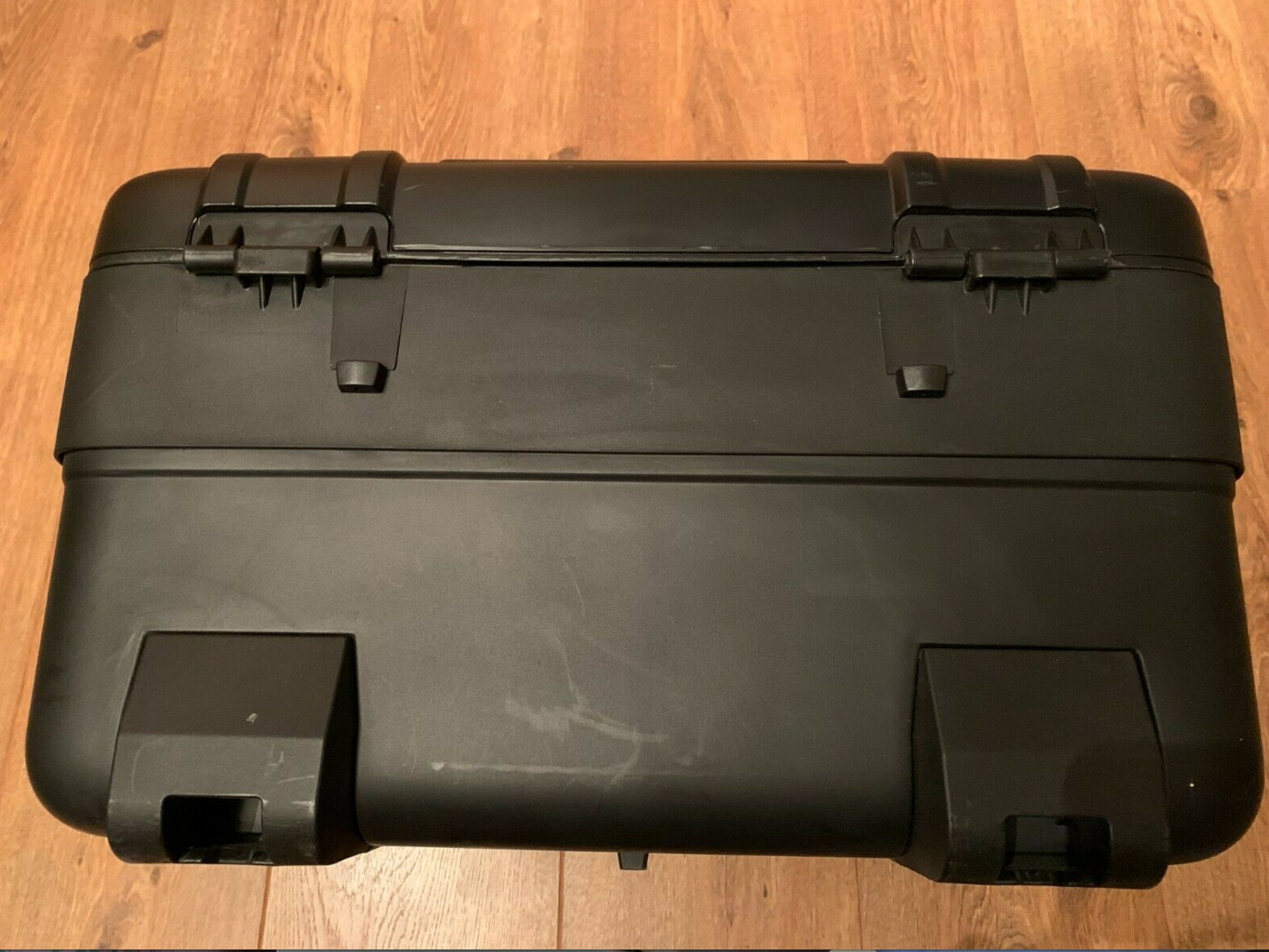

Bei Ebay Kleinanzeigen hab ich ein Topcase geschossen. Nun hat es sich jedoch herausgestellt, das dieses Teil nicht auf meine Trägerplatte passt.
Laut BMW brauch ich die Trägerplatte mit der Teilenummer 77 44 8 533 793 (ab Bj. 06/2014) für das Case...
Nun meine Frage dazu: Lässt sich diese Trägerplatte (evtl mit Trick 17) auf ner 2008er GS montieren? Auf den Bildern sieht das schon so aus, als ob man da mit Adaptern arbeiten könnte.

Wenn man das liest: Neue Version der Gepäckbrücke für das Topcase 77 43 8 533 792, nur für Modelle ab Baujahr Juni 2014 geeignet und auch nur mit diesem Topcase kompatibel - ist davon auszugehen das es da keinen Mittelweg gibt.
Ganz offensichtlich sind da andere Verschraubungspunkte.
Sprich: Falsches Topcase
Evtl. könnte auch die Höhe eine Rolle spielen - so das man mit seitlich angebauten Variokoffern Probleme bekommt.

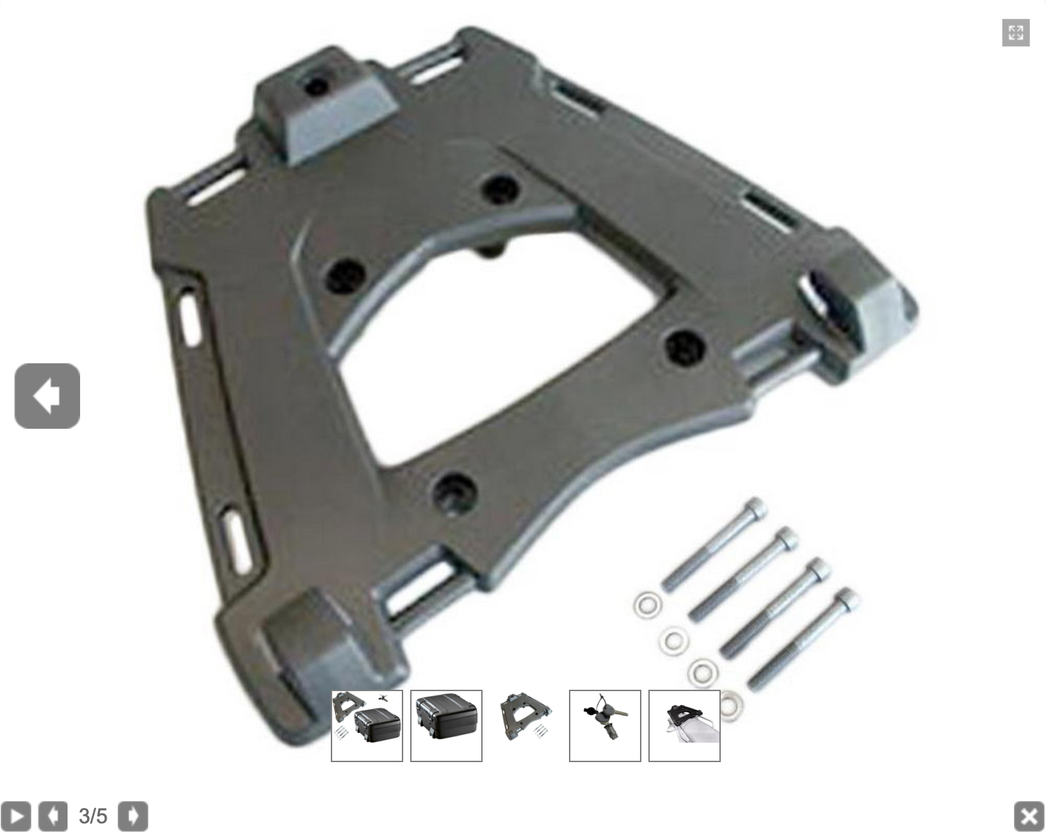

Auf den Fotos der Händler ist oft das gleiche Foto (meist die neue Version) des Topcases zu sehen, von daher sieht man keinen Unterschied. Hier mal ein Foto eines älteren Topcases, das hat die größeren Aufnahmen die:
Die alte Platte:
Die neue Platte (die habe ich auf meiner 700er von 2017 und da braucht man die Distanzstücke):

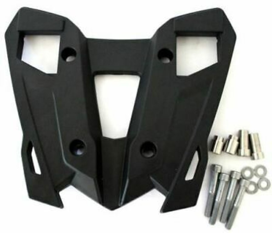

Ich verstehe das noch nicht so ganz:
Angenommen ihr habt recht und die Aufnahmen sind gleich (was ja logisch wäre).
Wie auf dem Bild zu erkennen sind Distanzstücke dabei.
... und leider nicht die sonst üblichen einfachen Hülsen.
Wenn man die anwendet sollte es eigentlich montierbar sein.
Leider kein Foto mit den angebrachten Distanzstücken gefunden ... man bräuchte mal ein Foto von der Unterseite um das besser einzuschätzen.
Trotzdem steht da immer noch der Hinweis im Raum: nur für Modelle ab Baujahr Juni 2014 geeignet
Also nach meinem Dafürhalten muss es da doch einen anderen Haken geben
Aufbauhöhe, Breite oder sonstiges ...

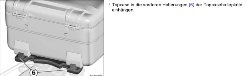

Hier ein Foto der alten Aufnahme:
Die beiden Teile 6 der Platte sind erhaben. Bei der neuen Platte tauchen die Gegenstücke des TC in die Platte ein, dadurch ist die Platte flach und besser dafür geeignet, andere Gepäckstücke zu montieren.

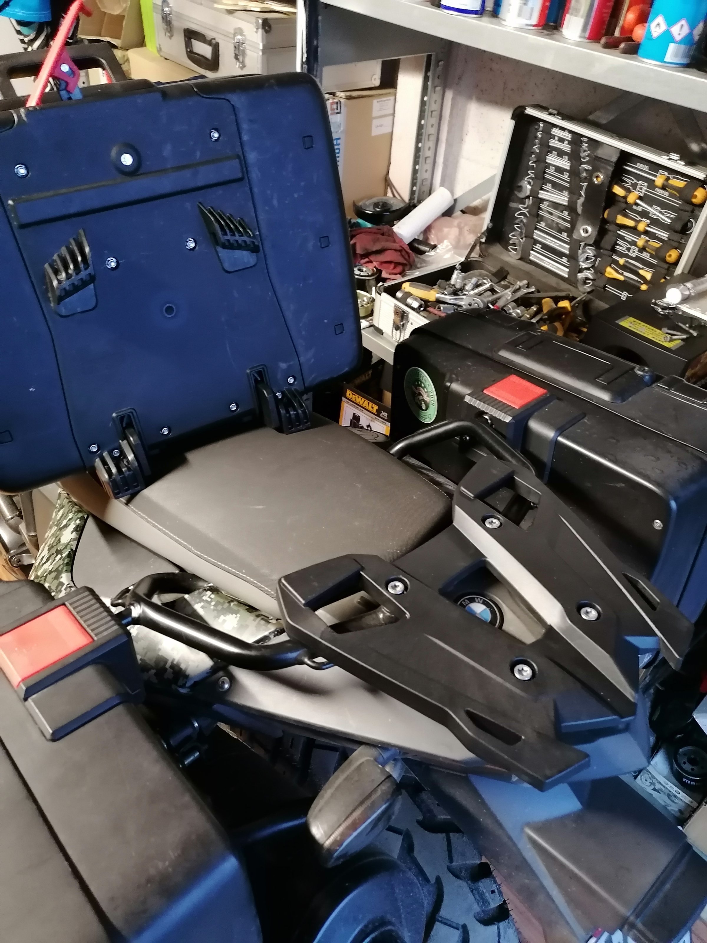

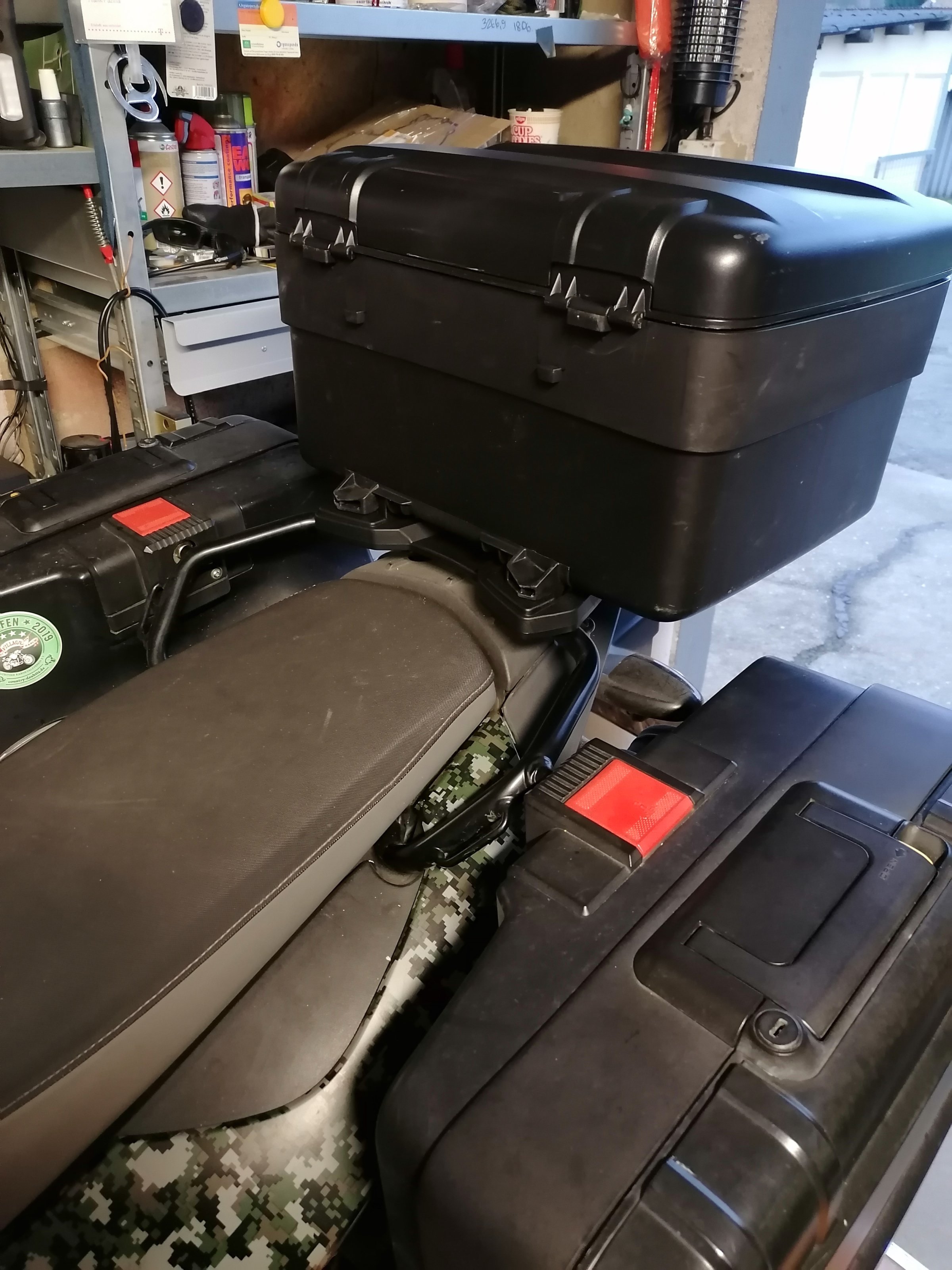

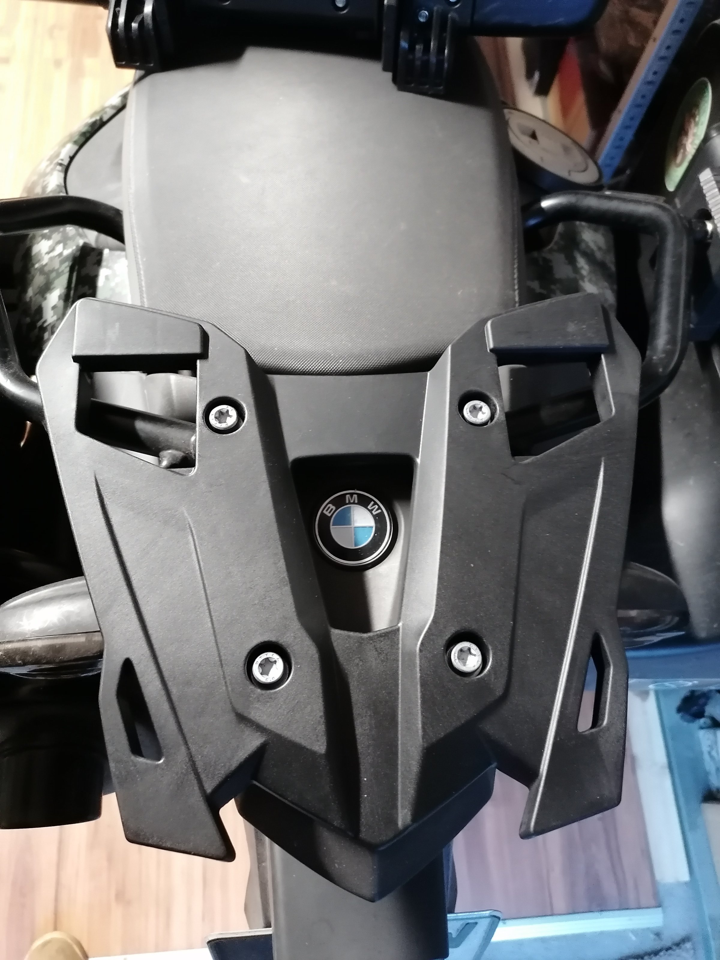

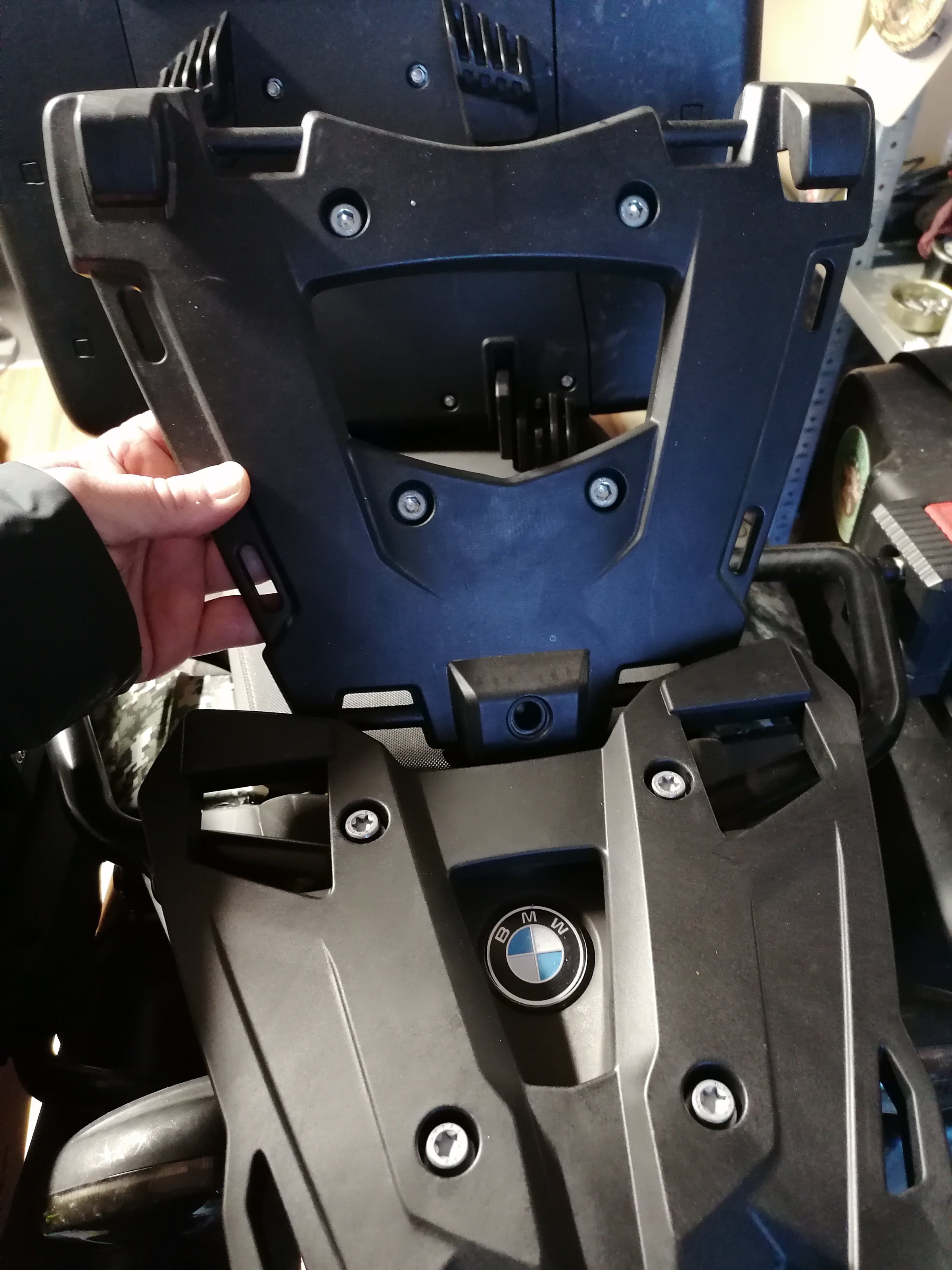

Moin moin...
Wie angekündigt, jetzt der abschließende Bericht zu dem Thema.
Die "neue" Trägerplatte ab Bj. 2013 / 2014 passt 1A auf die GS ab 2008. (Bohrungen, Abstände etc.)
Ganz und gar ohne Probleme, Adapterei und sonstige Improvisation.
Nennenswert ist auch, das der Träger beim "Freundlichen" sogar billiger als bei diversen Anbietern im Netz ist (habe 98,- inkl. allem bezahlt und 0,0% Risiko oder Versandkosten)
Von einer "Nicht-Freigabe" der Trägerplatte durch BMW, für die Modelle vor 2013 war hier allerdings (selbst auf Nachfrage) nix zu hören.
Danke nochmal an alle, die hier mitgewirkt und beratend zur Seite gestanden haben. 👍
Somit ist das Thema für eventuell in Zukunft anstehende Nachfragen schonmal gelöst...
Anbei noch ein paar Bilder der "Sachlage" am lebenden Objekt.
Haut rinne und Knitter- Pannenfreie Sasison euch allen!
Grüße aus der Oberlausitz :wavespin:
PS: Hab da einen Topcaseträger im Angebot! Also wenn jemand Interesse hat... Man kann sich einigen ;-)
