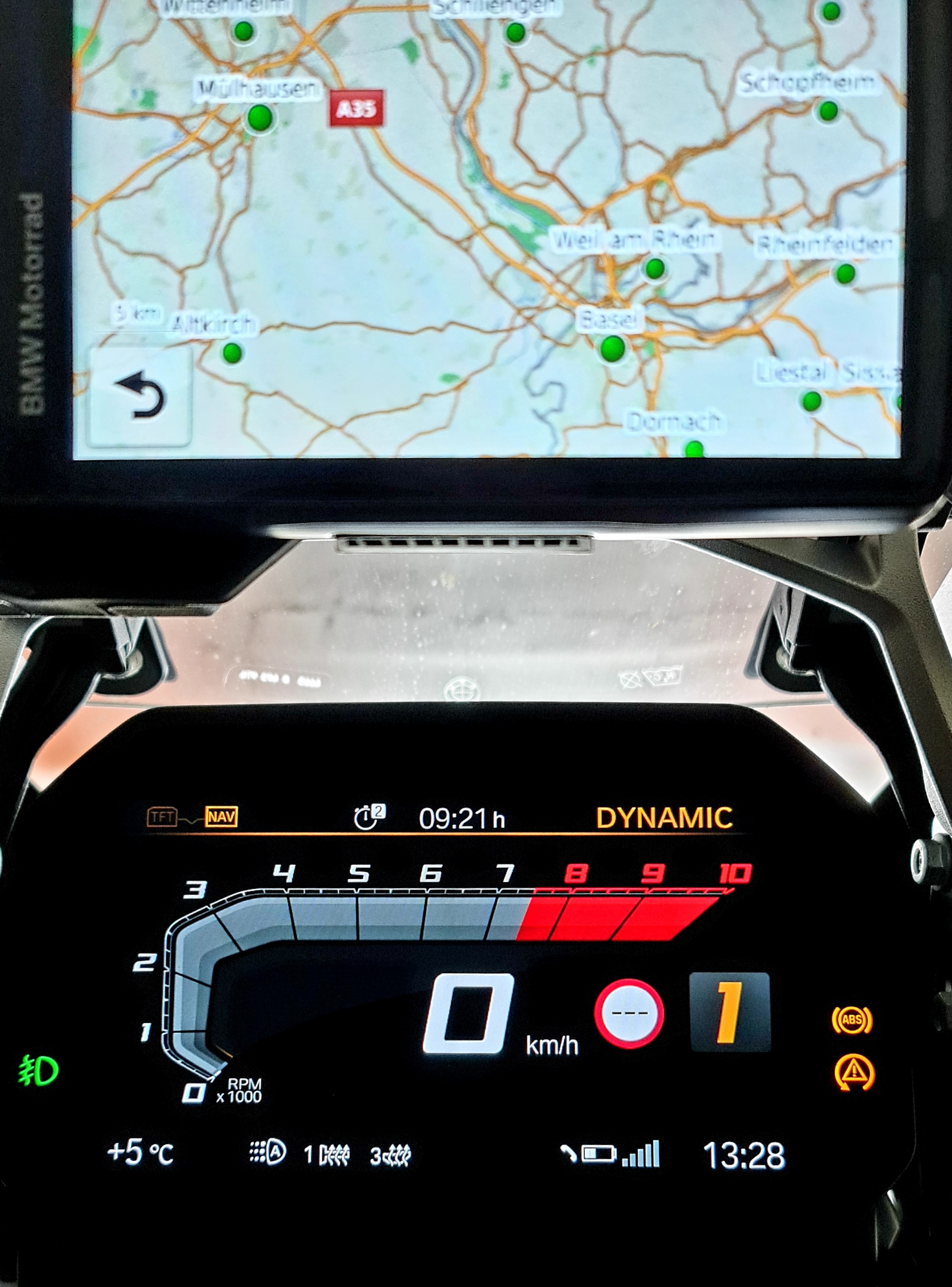

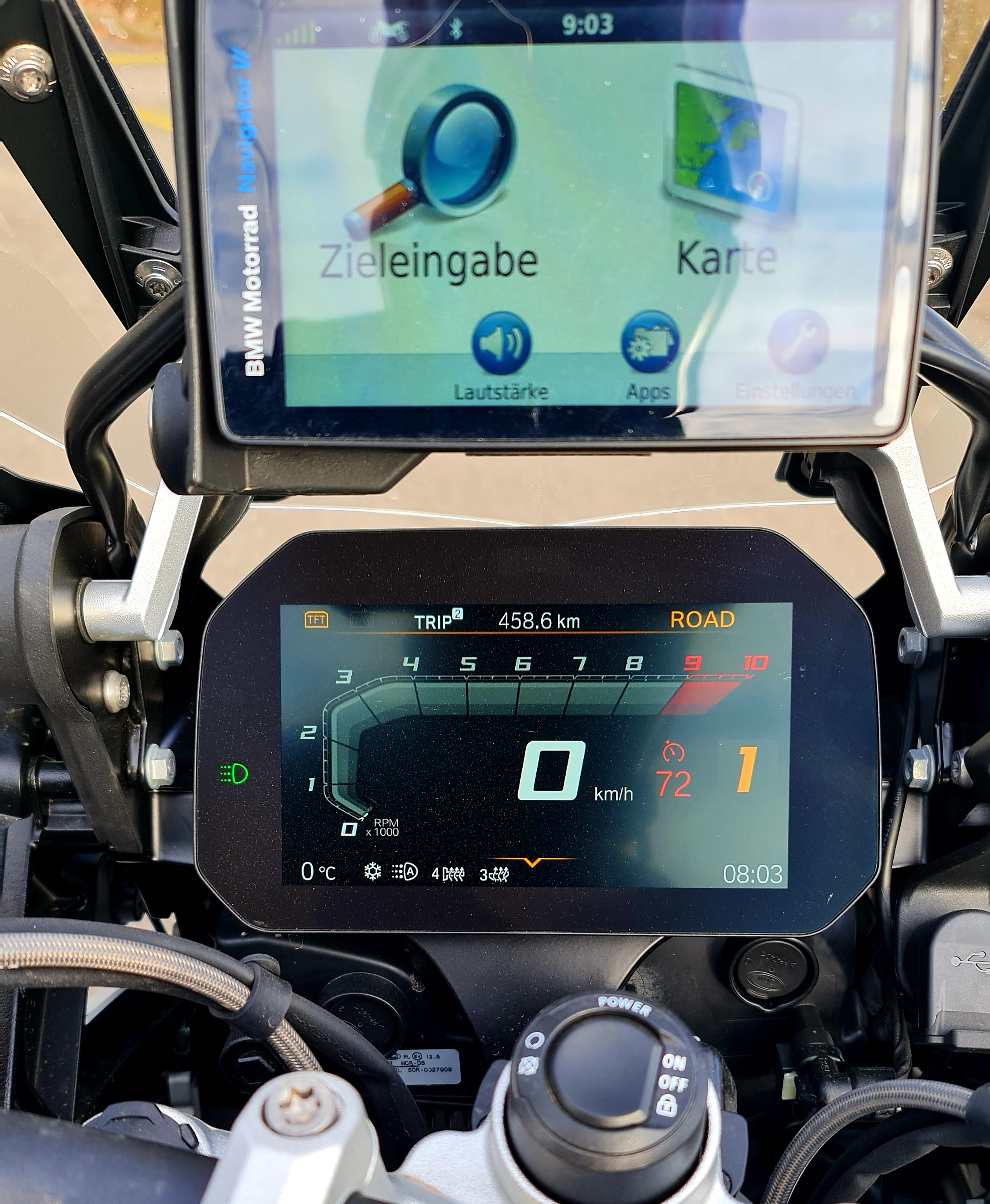

... ich fahre gerade eine GS1250 als Ersatz.
Meinen NVI hab ich in die Navihalterung gesteckt und hatte vermutet, dass ich ohne weiteres das Zoom beim
Navigator bedienen kann oder noch andere Funktionen.
Da reagierte nix.
Muss man da noch weitere Einstellungen vornehmen?
Bei den Fahrmodi suchte ich "Dynamic" fand nur Road - Rain - Eco - Enduro...
Ist Dynamic nun Road?
Nebenbei - Sitzheizung 5-4 und Griffe auf 5 - 4 - 3.... coole Sache bei Minusgraden am Morgen.
Wird bei der nächsten Bestellung geordert 🤣

Mit dem Scrollen mußt du im Navi oben links auf Einstellung Nav. gehen, das machst du über den Mod Knopf links an der Armatur und dann siehst du im Navi oben links deine Änderung. Dann kannst du die Karte im Navi scrollen.

Du drückst links an der Amatur lange die Menü Taste, bis im TFT oben links nicht mehr TFT steht sondern NAV. Dann kannst Du mit dem Scrollrad das Navi bedienen Wenn Du dann auf die Karte gehst kannste mit Drehen Zoomen.
Da reagierte nix.

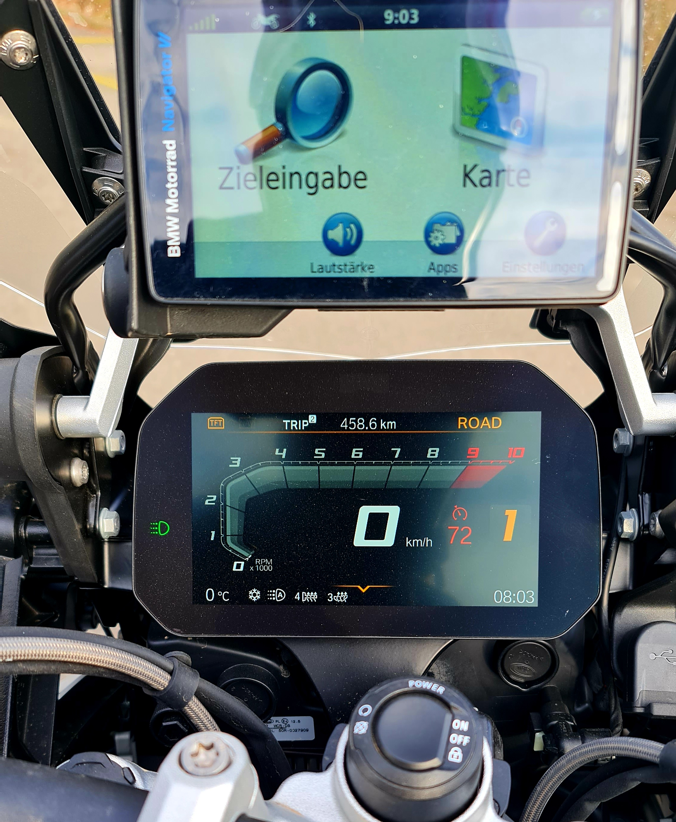

Du musst dir in den Einstellungen deine vier Modis einstellen. Ich hab Rain, Road, Dynamik und Dynamik Pro. Den Rest brauch ich persönlich nicht.
Road ist auf Komfort ausgelegt. Nehm ich nur auf schlechten Straßen. Ansonsten Dynamik. Ist straffer aber nicht zu unkomfortabel.

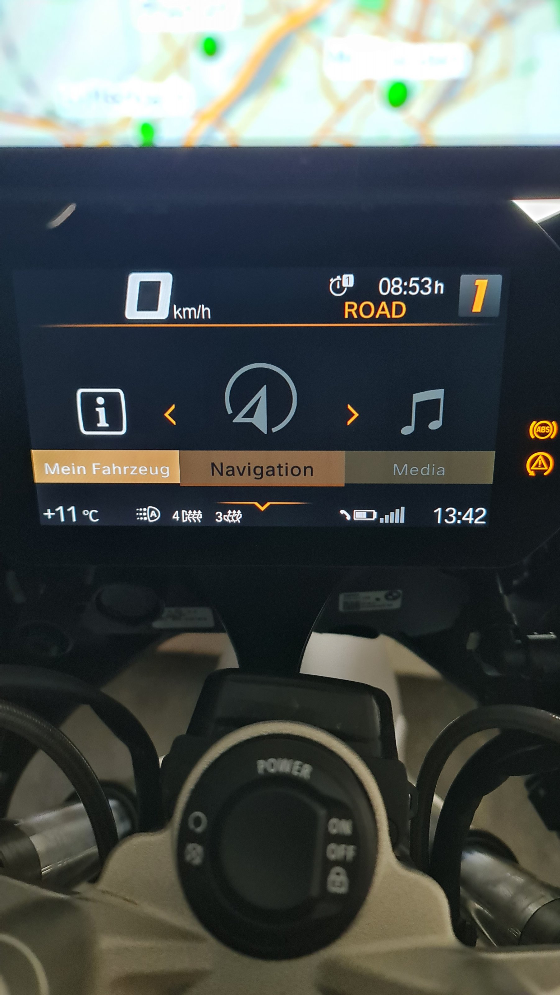

Feld mit der NAV Option ist nicht anwählbar.
Das Feld ist nur anwählbar, wenn Du die Connected-App auf dem Handy hast und diese gestartet ist.
Scrollradnutzung wurde ja bereits oben durch längeres Drücken erwähnt.
Dann sollte die Anzeige von TFT auf die rot umkreiste Anzeige "NAV" wechseln.

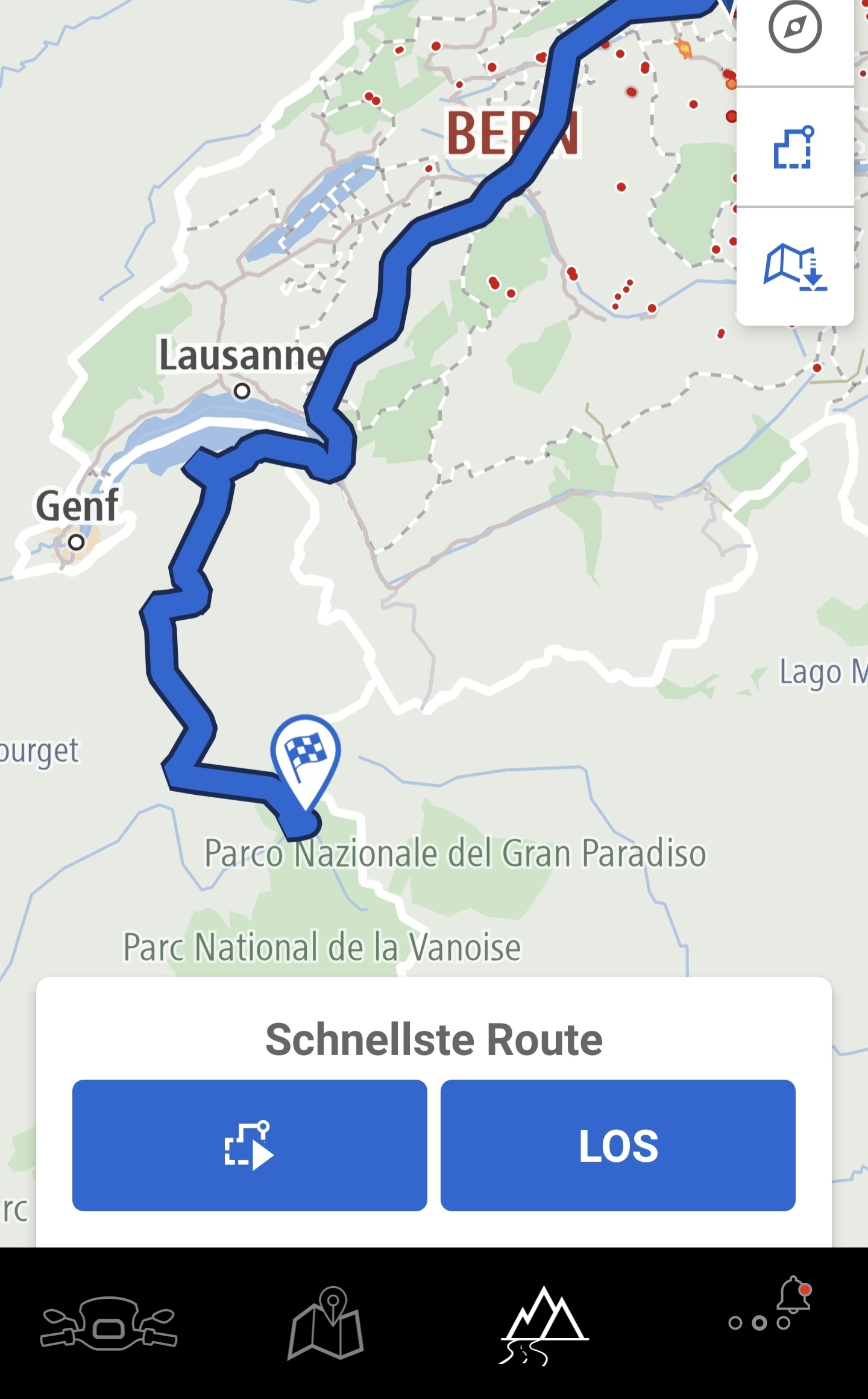

Hab jetzt in der App eine Route importiert.
Erst in Kurviger geplant - dann mit Garmin verfeinert.
Die App hat sie problemlos genommen
Bin gespannt, wie die Routenansicht im TFT ausschaut.

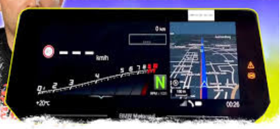

Im TFT geht Navigation nur in Pfeilansicht soviel ich weis. Oder meinst du im Navigator?
