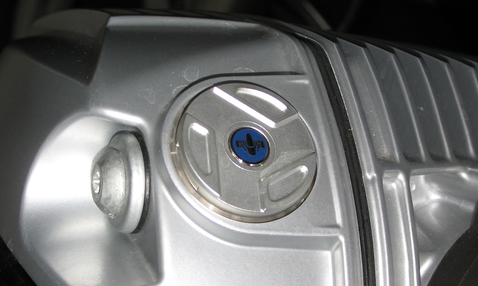

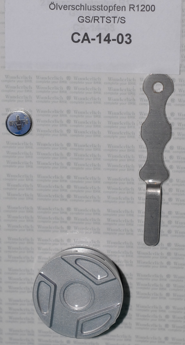

Mal ne Frage, es gibt im Netz viele Ersatz-Öleinfüllschrauben für die GS bzw. den Boxer. Was ist genau der Vorteil, nur Optik oder was noch?
Also für mich ist das zunächst reine Optik. Ich habe ein Aluverschluß vom W**derlichen mit Aufschrift. Dieser wird mithilfe eines Blechschlüssels festgeschraubt. Mit Einbildung verstehe ich das auch als Sicherung.
Dieser Verschluß begleitet mich nur das 4. GS Motorrad (2x R1200GS, R1200GS LC, R1250GS).
