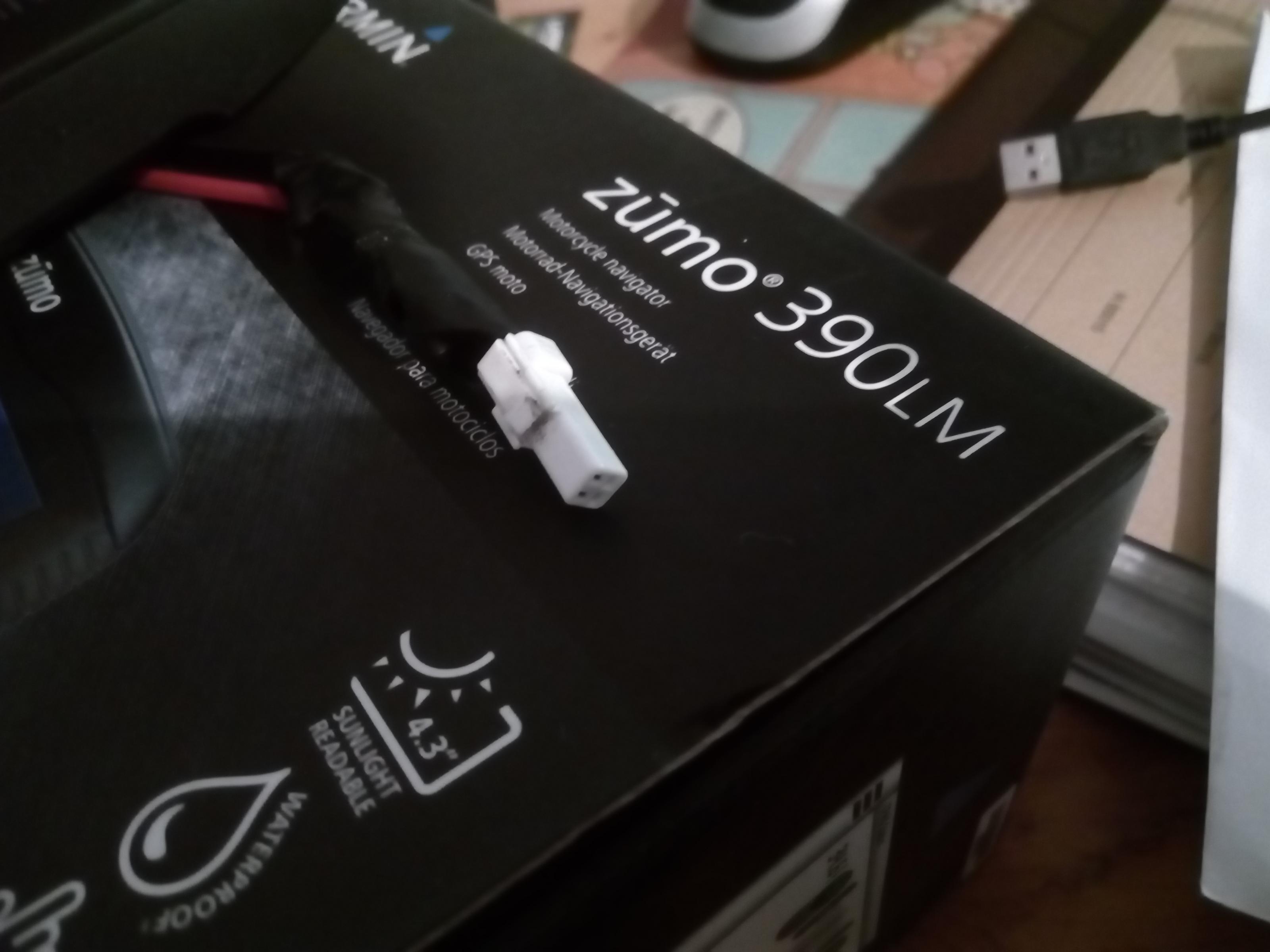

Hallo zusammen.
Ich habe ein Garmin Zumo 390 gebraucht erworben.
Am Anschlusskabel befindet sich ein angelöteter Stecker.
Kann es sein, dass ich das nötige Gegenstück des Steckers evtl. unterm Tank oder irgendwo anders an meiner 1150GS finde?
Wäre natürlich gut.

Ich hoffe, da ist noch die Box
dazwischen.
Das Teil braucht nur 5 Volt.

Danke Euch sehr für die Hilfe.
Ja, die Box ist dazwischen. Das Kabel ist original, nur der Stecker befindet sich daran. Ich werde mir das Gegenstück besorgen und dann an meiner Batterie befestigen.

An der Batterie musst Du nichts befestigen, der BMW Stecker passt direkt an den vorhandenen Kabelbaum.
Den gekauften Stecker dort hinlöten, wo momentan der Ducati Stecker dran ist.
Belegung des Cartool Steckers steht auf dem Beutel oder findest Du auch im Forum oder bei Google.
Der Stecker ist 3-polig, Du benötigst aber nur + und -.
Der passtende Gegenstecker müsste bei Deiner 1150 er auch rechts vorne im Cockpit sein.
Wahrscheinlich ist noch eine Abdeckung drauf.
Frag am besten Deinen Händler, wo der Stecker für das Navi liegt.
Mit diesem Anschluss wird das Navi dann auch mit der Zündung an-/ausgeschaltet

Oh, danke noch einmal für den sehr wichtigen Hinweis.
Ich werde auf die Suche gehen, wo ich den Anschluss finde.
Den richtigen Stecker bekomme ich hoffentlich bei Bergmann und Söhne in Neumünster.

Hallo.
Ich habe nun den Stecker abgekniffen, die Kabel durch anlöten weiterer Kabel verlängert und mir Plus am Standlicht unterm Tank abgenommen.
Klappt hervorragend.

Willst Du da nicht lieber einen Schalter oder ein Relais zwischenbauen?
Die Navihalterung kann Dir sonst die Batterie leersaugen.

Wie soll die Navihalterung die Batterie leersaugen, wenn sie am Standlicht hängt?
Ich gehe mal ganz stark davon aus, dass bei Zündung-Aus kein Standlicht an der 1150er mehr aktiviert ist.

Jo....das mit dem Standlicht hatte ich überlesen.
Hast recht. Da habe ich Quatsch geschrieben.
War von Batterieanschluss ausgegangen.

Den Fehler hab ich auch mal gemacht, nach 3 Tagen hat die im Garminkabel verbaute Stromversorgung (macht aus 12V die 5V-Ladespannung) die Batterie leergesaugt !
Such dir igrendein geschaltetes Plus, z.B. Standlichtbirne....

Ich habe bewusst das Standlicht genommen, weil das bei Zündung aus ebenfalls ohne Strom ist. Somit kann es die Batterie nicht entleeren. Ich weiß, dass der kleine Spannungswandler des Navi immer etwas Strom zieht. Aber das dürfte nach meinem jetzigen Kenntnisstand beim Anklemmen an Standlicht kein Problem darstellen.
