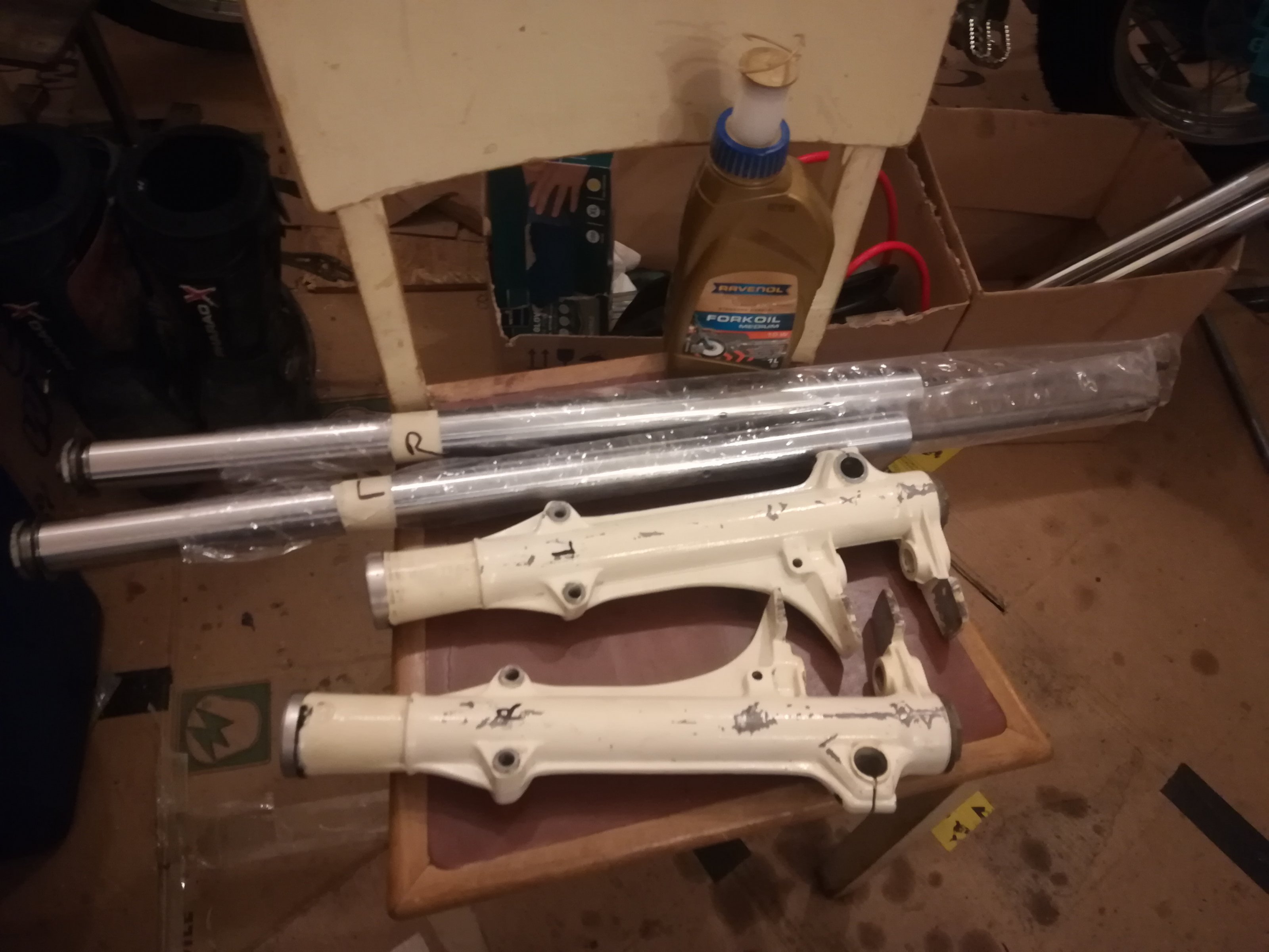

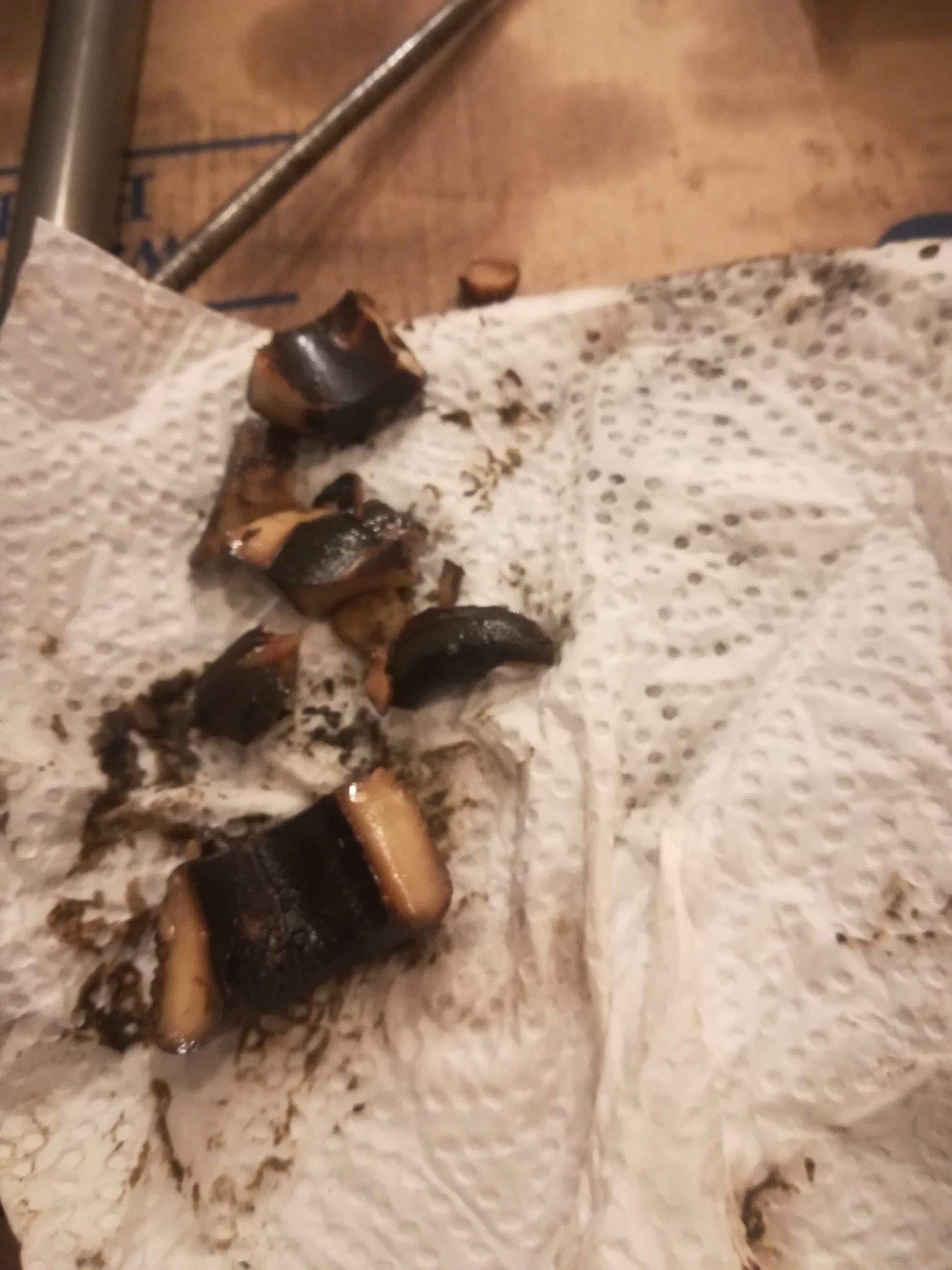

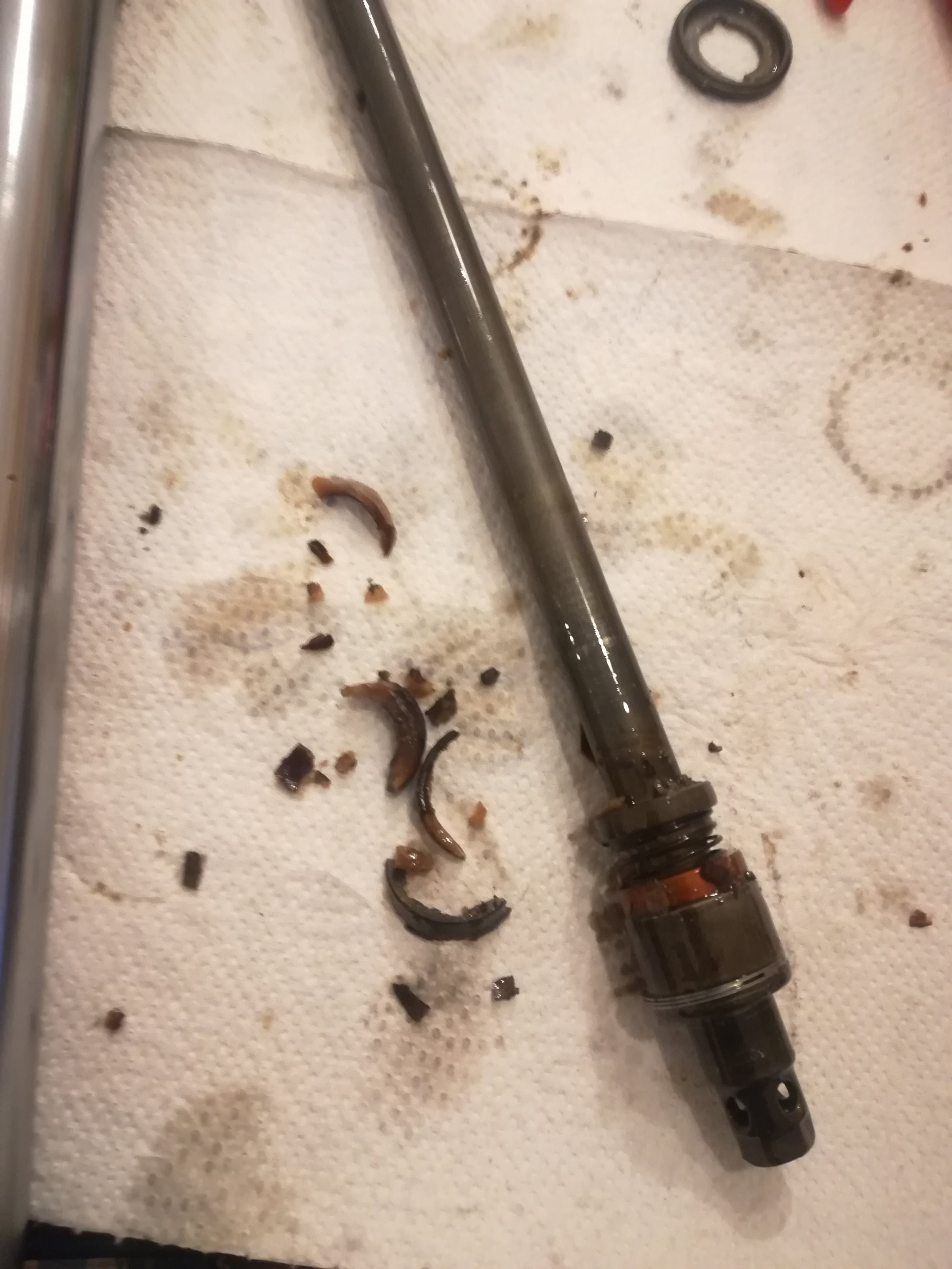

Habe gestern gerade erst eine Gabel komplett revidiert - 78er R 100RS - so viel Arbeit ist das nicht. Aber nur wenn man sowas komplett zerlegt findet man die Überraschungen. Das hätte ich nicht gefunden wenn ich nur das ÖL gewechselt hätte.

Wie lange war die unterwegs? (200000km bei ca. 5k/p.a.)
Sowas habe ich in den Showa-Gabeln von Harley in den letzten 30 Jahren noch nicht vorgefunden, nur normalen Abrieb von den Tauchrohren, grau-silberne Ablagerungen/Schwebeteilchen im Öl. Allerdings sind da auch keine Kunststoffteile drin, nur "ehrliches" ;) Metall.

Ok schon gemerkt, ich habe einen Fehler gemacht und jetzt leider altes Öl mit neuem gemischt. Werde im Laufe des Jahres mich mal ransetzen und die Federbeine ausbauen und säubern und dann mit richtiger Menge füllen. Sie ist nicht bockhart und meine Frau soll mal jetzt fahren. Notfalls nehme ich noch etwas Öl raus (gleichmässig aus beiden Holmen)

@Uli G. - ist ganz normal bei den alten 2V - 43 Jahre alt - auch damals hatte BMW schon Probleme die richtigen Materialien einzukaufen. Die verwendeten Kunststoffe sind scheinbar nicht ölbeständig.

Tja...das ist eben der Unterschied zwischen Theorie und Praxsis.
Richig und gescheit gemacht, gehört nach dem Öl ablassen die Gabel mit Diesel oder Kerosin gespült, damit der ganze Schlamm mit rauskommt. Dafür muss die Gabel raus.
Befüllen und entlüften ist bei ausgebaiter Gabel auch wesentlich einfacher (und korrekter) möglich.

Klar ist ohne zerlegen und spülen nicht richtig aber das traut sich " um die Ecke" scheinbar gerade nicht zu. Ich kenne jetzt auch das Alter und die Laufleistung der Transe nicht genau.
@umdieEcke :Gabel Öl ist nicht teuer - alles wieder raus und neu befüllen. 10 W Ravenol kostet ~12€ Liter inkl. Versand - auf der Tour mit rausgedrückten oder undichten alten Simmeringen liegen bleiben kostet???
