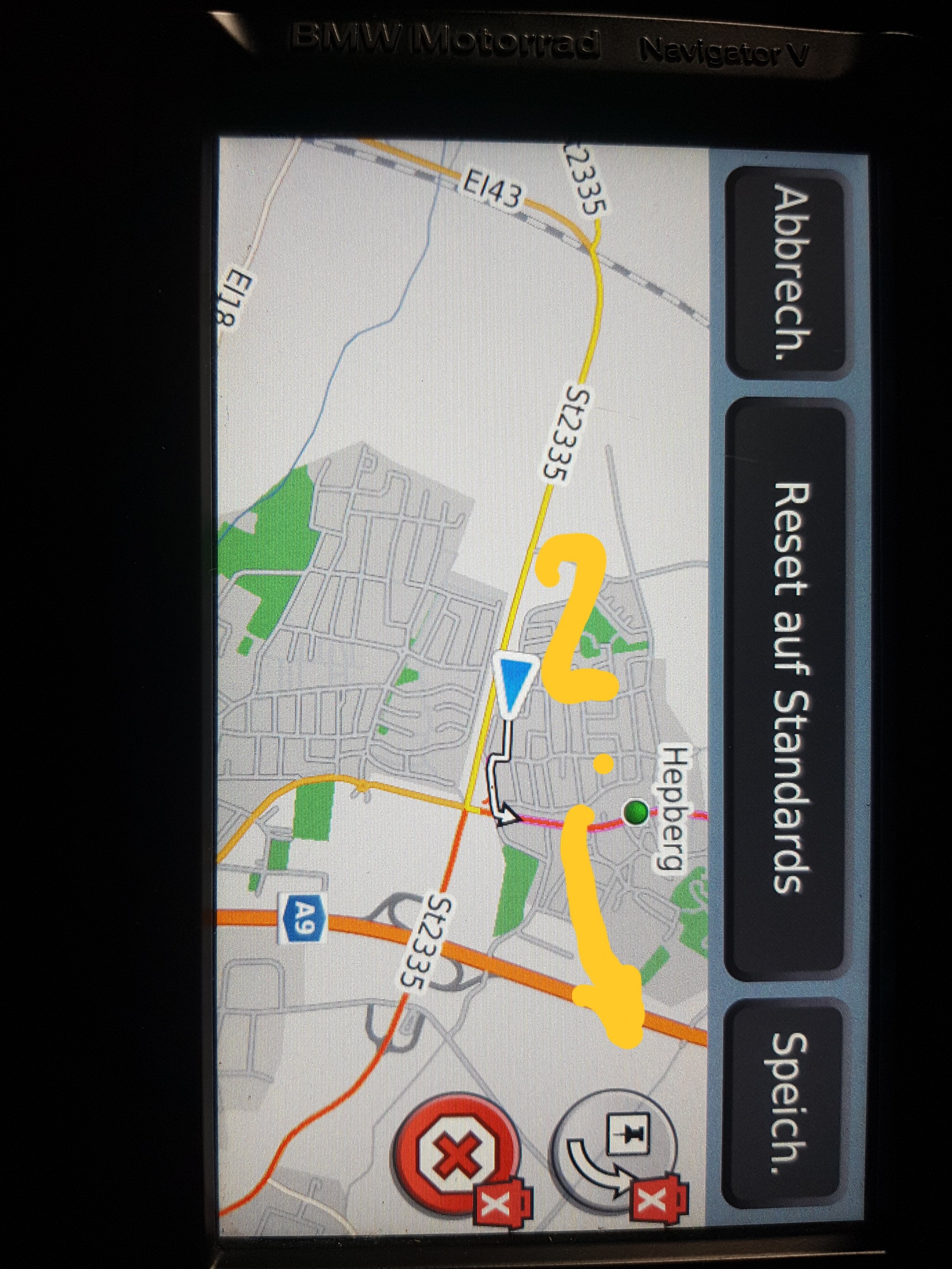

Hi Leute, bin mit meiner Navi eigentlich sehr zufrieden.
Nur 1 Problem: Gebe ich Zwischenziele oder Durchfahrtsziele in meine Tour ein, möchte mich meine Navi immer auf den Marktplatz leiten, und ich soll ca. 15 km weit umkehren,
wenn ich diesen nicht anfahre. Dazwischen fehlt mir die Info für weitere eventuelle Abbiegehinweise.
Das selbe passiert bei kleinen Ortsdurchfahrten, wenn die gesperrt sind.
Das nervt ziemlich, sodass ich manchmal anhalte um dieses Zwischenziel rauszunehmen.
Hat jemand eine Lösung dafür ???

Du solltest das Zwischenziel überspringen können, wenn du auf das Kreuz mit dem Pfeil klickst. Dann routet das Navi weiter.

Danke für die schnelle Antwort, welches Kreuz mit dem Pfeil meinst du ?

Servus Lummel, ist das der Icon über dem Kreis mit dem roten Kreuz zum Tour abbrechen, mit dem halbrunden Pfeil und der Pinnadel abgebildet ?

ja, der obere.

Hallo, die Frage ist aber: Wie fügst Du einen neues Zwischenziel in die Tour ein ? Einfach Ort und Stadtmitte, dann ist es klar, dass das Navi dich an der Kirche vorbeiführt.

Wann nimmt man "Wegpunkt überspringen" und wann "Umleitung"? Ich habe bisher bei Streckensperrung, Baustelle etc. die Funktion "Umleitung" gewählt.

Wenn ich nicht zum "Marktplatz" einer Ortschaft fahren möchte wäre es eine gut Idee, dort KEIN Zwischenziel zu setzen.

Ich gebe nicht Adresse/Stadt/Stadtmitte sondern über POI dann auf Städte. Dort wird kein weiteres Merkmal verlangt.

Das bedeutet, du überlässt es dem Navi, was es tut.
Und wunderst dich, dass es nicht das tut, was DU gerne möchtest. :wink:
Mögliche Abhilfe? Siehe angehängtes PDF.

Ich danke euch allen für eure tollen Tips, Icon auf Karte setzen, Fähnchen versetzen bei der Eingabe der Zwischenziele. Ich bin die Tage ein richtiges Problem mit meinen genervten Mitfahrern los geworden.
Funktioniert alles super. Fetten Dank an alle ...
Bei Umleitung im Ort oder Stadt 500m, Außerhalb 2km oder 5km
Wird bei der Umleitung ein WP ausgelassen wähle ich "Wegpunkt überspringen"

Wählst Du "Umleitung", wird ausgeschlossen, dass die nächsten 500m (bzw. mehr) befahren werden. Das Navi führt Dich möglichst direkt danach auf die Route zurück. "Wegpunkt überspringen" bedeutet, dass der Wegpunkt nicht angefahren werden muss, die Strecke dahin wird aber nicht ausgeschlossen. Das Navi berechnet dann zum nächsten - hinter dem übersprungenen liegenden - Wegpunkt (oder Änderungspunkt mit Alarm) neu. Bei einer Sperrung ist also "Umleitung" die richtige Funktion. Bist Du an einem Wegpunkt vorbeigefahren und möchtest auch nicht mehr dahin, nimmst Du "Wegpunkt überspringen".
