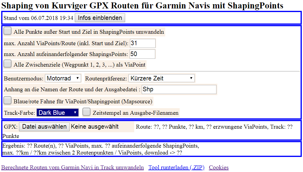

Hi zusammen,
ich übertrage häufiger längere Routen aus Kurviger (GPX Export mit Route + Track) mit vielen Stützpunkten (damit das Navi auch die Kurviger-Route fährt) auf meinen BMW Navigator 5.
Dazu nutze ich unterwegs mein Android-Tablet (sowohl für die Planung in der Kurviger-App als auch für die Übertragung zum Nav 5).
Problem: Da der Nav 5 nur 31 ViaPoints / Route kann (inkl. Start und Ziel), werden die Routen beim Import vom Nav 5 in mehrere Routen aufgeteilt.
Ich habe einen Konverter geschrieben, der einen Teil der Punkte in ShapingPoints (auch oft als Zwischenziel ohne Alarm bezeichnet ?) umwandelt, so daß nur 31 ViaPoints (auch oft als Zwischenziel mit Alarm bezeichnet ?) übrig bleiben. Die Route wird dann in ein GPX im Garmin Format ausgegeben.
Hilfreich ist dies für neuere Garmin Navis (Zumo 590, 595, BMW Nav 5, Nav 6). Voraussetzung: Das Navi muß ShapingPoints können.
Das ganze ist WEB-basiert, kann aber auch lokal runtergeladen werden (ZIP in einen lokalen Ordner entpacken, dann muß die lokale html-Datei mit einem Browser geöffnet werden).
Das ganze funktioniert mit einem PC, aber auch mit einem Handy oder Tablet (WEB und lokal, ich habe nur unter Android und am PC getestet, FireFox und Chrome. Sollte theoretisch auch mit Äpfeln funktionieren, kann ich aber nicht testen).
Einige Optionen (Zahl der möglichen ViaPoints, ShapingPoints, Benutzermodus, Routenpräferenz, Farbe des Kurviger-Tracks etc) sind einstellbar.
Klappt auch mit Routen, die nicht aus Kurviger kommen - wenn ein Track im selben GPX ist, sollte er der geplanten Route entsprechen, da in dem Fall der Abstand der Routenpunkte zueinander entlang des Tracks errechnet wird, um ihre Bedeutung einzuschätzen.
Weiterhin kann man eine vom Navi berechnete Route (GPX im Garmin Format) in einen Track umwandeln, um diesen als Overlay in Kurviger anzuzeigen - so sieht man auf dem PC / Tablet (der Bildschirm ist größer als der des Navi) in Kurviger, wo das Navi anders rechnet und kann ggf. noch Zwischenziele hinzufügen.
Mehr Infos auf der Konverter-Seite:

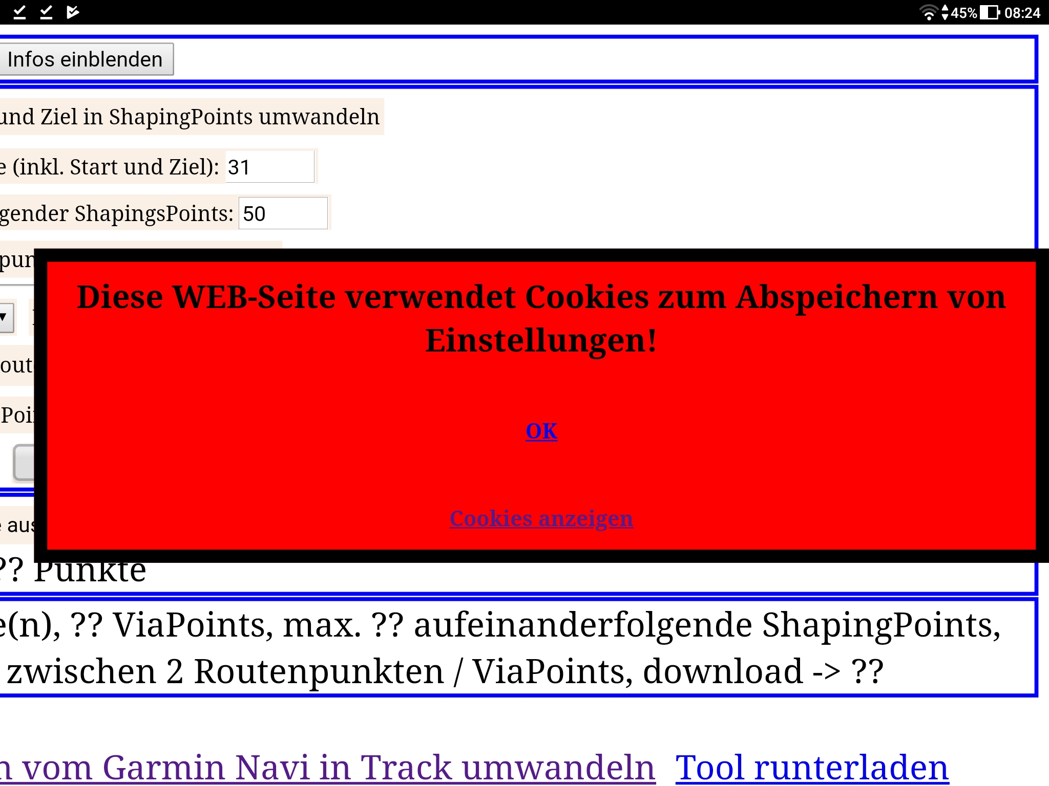

Hi,
deswegen kommt beim 1.Mal der Hinweis (s.u.).
Außerdem kann man sich durch Klick auf "Cookies" unten auf der Seite eine Liste der Cookies ansehen.
Ciao Markus

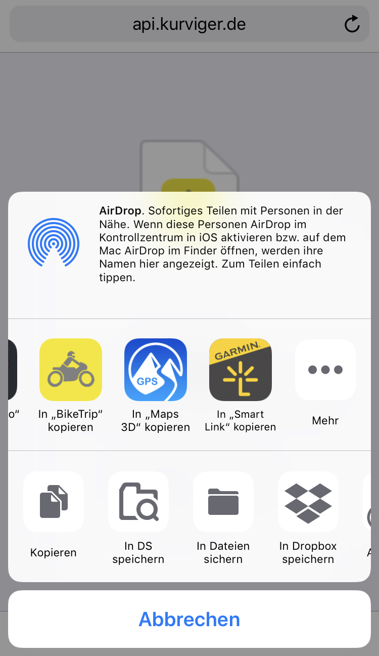

Hallo Markus,
ich habe jetzt deinen Konverter mal unter iOS probiert. Dort öffnet sich beim Druck auf den Button für das Speichern der *.gpx ein neuer Tab im Browser, der den Inhalt der Datei dann als reinen Text anzeigt. Es lässt sich somit leider nicht als Datei speichern. Habe es mit Safari, Chrome und Firefox probiert.
Ist das bekannt? Hat jemand eine Lösung dafür?
Gruss Dirk

Was würdest du denn für ein Verhalten erwarten? iOS kennt ja "Datei speichern" nicht, sondern muss heruntergeladene Daten an eine App übergeben (oder im Browser direkt anzeigen, wenn der das kann).
Das Skript könnte ggf. einen anderen Dateityp signalisieren (MIME-Type), dann wüsste der Browser möglicherweise, wohin die Datei soll.
Was willst du denn mit der Datei auf deinem iOS-Gerät tun?

M.E. kann iOS mittlerweile schon Dateien speichern, oder an andere Apps übergeben.
Es öffnet sich dann ein Dialog in welchem mehrere Apps zur Auswahl angeboten werden und weitere Optionen wie "In Dateien sichern", "Drucken", "Airdrop" etc.. Diese Verhalten hätte ich auch beim Touch auf den Button erwartet.

Wenn du eine App hast, die mit GPX-Dateien umgehen kann, dann ist der Dateityp wahrscheinlich falsch eingestellt. (s.o.) Da müsste Markus dann ggf. das Skript anpassen. Ich weiß allerdings nicht, welchen Dateityp die App erwartet, das müsste man mal raussuchen...
