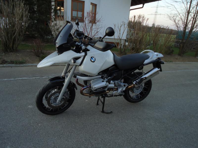

Hallo Schorsch,
ich hab im laufe der Jahre meine 11er auch aufgepeppt:
  • 1150 iger Front
  • F-650Dakar Windschild
  • 17“ Kreuzspeichenfelgen schwarz mit Edelstahlfelgen
  • ADV Sitzbank
  • Stahlflex
  • Öhlins
  • Motor mit über 100PS
  • SR-Racing
  • TT-Hartparts
Die GS macht echt viel Spass und ich brauch nix anderes....
Im Laufe der Umbauzeit sind viele Teile zusammen gekommen, falls du was gebrauchen kannst, melde dich.
Gruss
Rainer

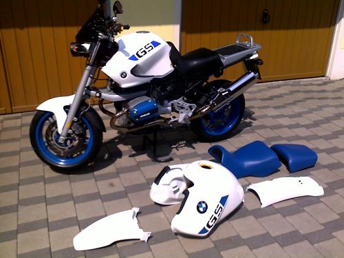

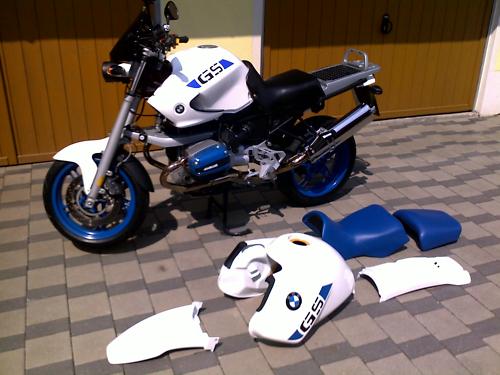

Ist ja wirklich ganz fesch geworden!
Wolltest du dein Sahnestück vor kurzem verkaufen?
Hab ich in der Bucht gesehen, oder hab ich mich getäuscht?
PS: hier mein Umbau:
Tank von 1150R
Felgen der 1100S
Scheinwerferhalter der 1100R

Moinsen,
den Schnabel finde ich persönlich net so toll (persönlicher Geschmack). Aber der Rest -TOP- In weiß, mit den schwarzen Felgenringen :) Dazu die ADV Sitzbank, doch gefällt mir sehr gut.
Wie hast du denn das 650er Windschild montiert?
Roland

Das Dakarwindschild wird mit den schwarzen Kunststoffhalterungen der 1150GS Serienscheibe befestigt.
Gruss
Rainer

Danke für die Antworten ,
besonders gut find ich auch den umbau von Jo63 mit 1150er Front und Dakar windschild , was muss man da ändern damit das Dakar teil passt ?
Jo63
Jo63
18.04.2010
634
R1250GS; HP2-E; HP2-MM; R65
Hallo Schorsch,
man muss die Bohrungen für die schwarzen 1150iger Scheibenhalterungen bohren und an zwei Stellen etwas absägen.
Falls du 1150 iger Frontteile benötigst, da hab ich einiges für meine Umbauten gesammelt.
Scheinwerfer, Abdeckung DSW, Frontträger, Instrumentenabdeckung, Zwischenhalterung, Ölkühler, Gitter im Schnabel, Schnabel, Schnabelgummi, kleines Windschild in schwarz, Halterungen Windschild, Leuchtweitenversteller.
