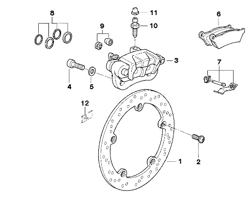

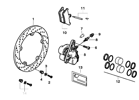

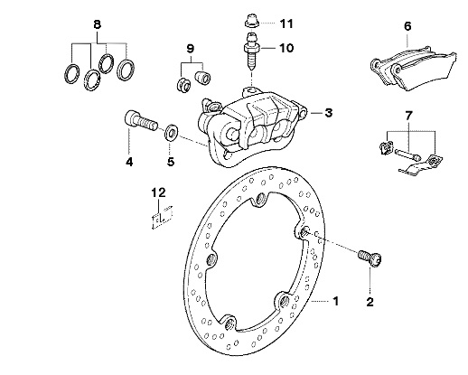

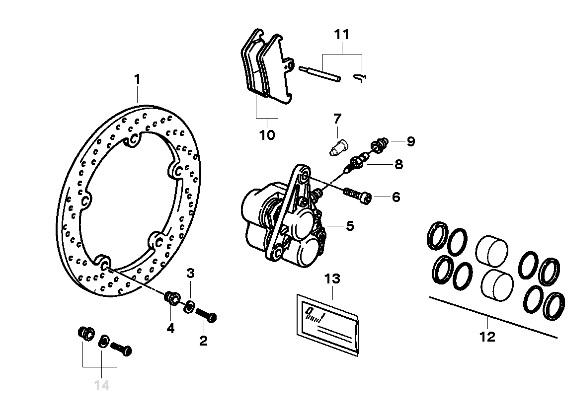

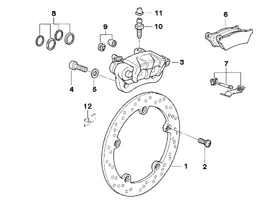

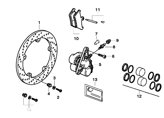

Irgendwelche Gummies seh ich bei mir in den Bremszangen allerdings keine ...
RealOEM.com - Online BMW Parts Catalog
Das Bremskoblenreparaturset wollte ich unter der Nummer nirgends so richtig finden. Meine Kuh hat mit 170tk/24 Jahren auch einiges auf dem Buckel. Vielleicht ist es ne gute Idee kommendes Jahr mal auf Stahlflex umzurüsten und dabei die Gummies in den Bremszylindern neu zu machen.
Übrigens: Bzgl. Sinterbeläge: Meine Denke war immer: Lieber die weicheren organischen, die sind sanfter zur Scheibe - denn die Scheibe ist Faktor 5 bis 10 teurer wie der Belag.
Seh ich das falsch?
