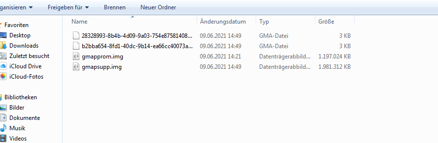

Schön wäre, wenn du den kompletten Verzeichnispfad der SD-Karte mit zeigen könntest.
Und warum haben die Dateien keine IMG Endung?
Hast du das bei dir im Explorer ausgeblendet?
Ich habe damit bis vor kurzem mit meinem 660 ja auch gekämpft.
Ich fand es ganz am "elegantesten", die Karteninstallation über BaseCamp und Mapinstall zu machen. Da kann man schön die Karten anwählen und auch im internen Speicher bzw die SD-Karte verteilen.
Über MapInstall erkennt er sowohl internen Speicher wie auch SD Karte, was über Garmin Express nicht möglich ist.

kann ich die karten auf der SD karte nicht einfach in die o.g. Namen ändern , oder muss ich alles neu machen ??
Du kannst die beiden Kartendateien wie von mir beschrieben umbenennen, eine muss gmapprom.img, die andere gmapsupp.img heißen, es ist egal, welche zuerst erzeugt wurde. Wenn der Navigator IV (4) keine Aktivierung/Deaktivierung von Karten zulässt, dann ist das der Weg, der funktionieren wird. Wenn die Dateiendung im Dateiexplorer ausgeblendet ist ("img" also nicht zu sehen ist, Defaulteinstellung des Dateiexplorers in Windows 10), muss man nur den Teil vor dem Punkt verwenden/sehen. Dann sollte man nur "gmapprom" und "gmapsupp" als Dateinamen vergeben haben und sehen, Groß- und Kleinschreibung wird ignoriert. Auf keinen Fall bei versteckter Dateiendung die kompletten, genannten Namen vergeben, dann sieht das nämlich tatsächlich so aus:
gmapprom.img.img, und damit kann das Gerät nichts anfangen.

hatte ich schon versucht >> Beitrag 59 ,
geht aber auch nicht :verwirrt_2:

so meine Herren ,
ich habe jetzt die Karten bei Mapinstall alle Markiert die ich brauche , waren so um die 3GB
dann habe ich sie auf der SD Karte geladen , ohne nachher den Namen zu verändern , auch die alten von gestern habe ich drauf gelassen , und siehe da das Zumo hat die Karte erkannt ,
aber !!! eine Toute die ich als vorschau aufgemacht habe , wird teilw. auf der Straße und als Basis/ luftlinie
dargestellt ,

so meine Herren ,
dargestellt ,
ich lass das jetzt mal und gehe lieber fahren :wink:
