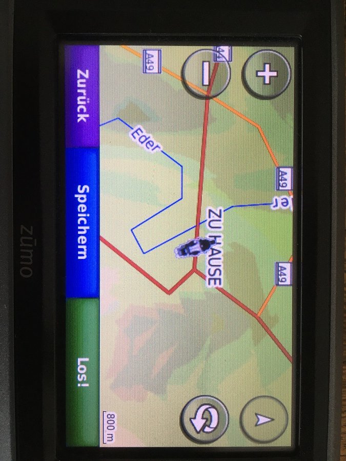

geht nicht :madssmiley: Straßen und Flüsse sind alles nur gerade linien, die SD Karte wird auf dem Navi
auch nicht angezeigt (karteninfo)
ich geb es erst mal auf ,

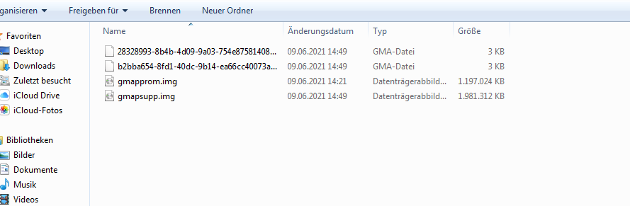

kann ich die karten auf der SD karte nicht einfach in die o.g. Namen ändern , oder muss ich alles neu machen ??
Igi
Igi
22.08.2007
5.683
Nordhessen
z.Z. z4 e89 3,0i

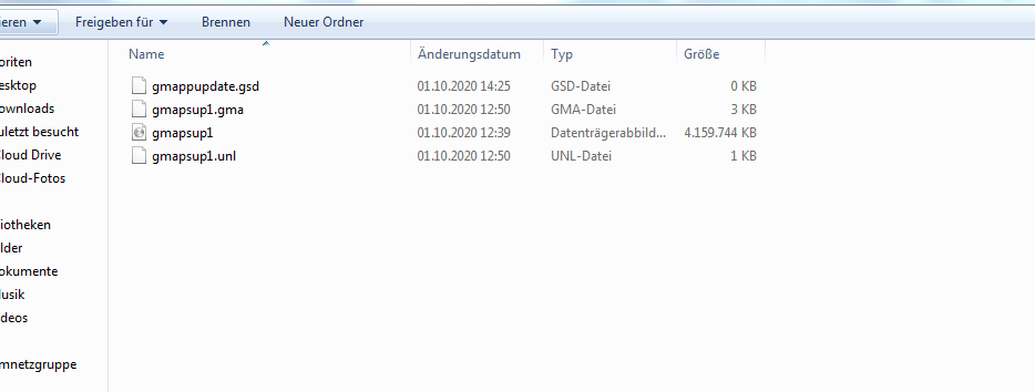

so sieht die SD aus die schon ewig in mein Zumo ist !
