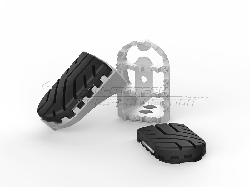

Gummis sw motech
Hi, wenn du die Gummis nicht nutzt; verkaufst Du Sie mir? Brauche Ersatz. Danke und Gruss marco
