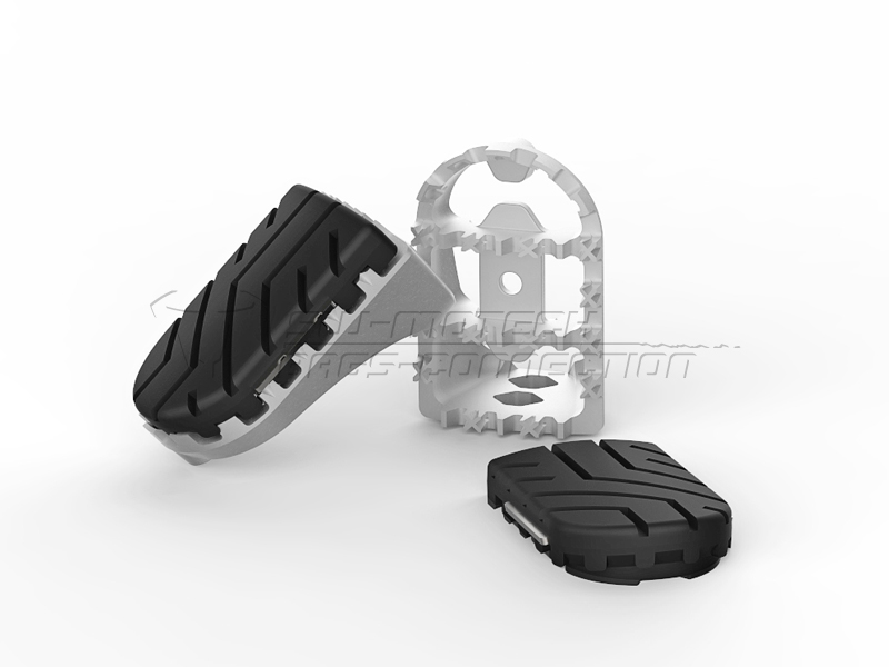

Ich habe die Zubehörrasten von SW-Motech und bin sehr zufrieden damit (Funktion/Optik/Preis). Ich nutze sie in der unteren Stellung (-15mm gegenüber Original) ohne Gummis. Eine ABE für die LC gibt es auch.

Ganau so mache ich es auch, allerdings mit den Gummis, und ich habe die besten Erfahrungen mit den Rasten gemacht.

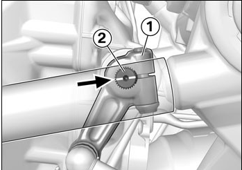

Jajaja, ich habe es verstanden... am Samstag werden die bei mir auch dran gemacht, auch tiefe Stellung....
Habt ihr dann den Ganghebel auch verdreht oder passte das bei euch so?

Ja, den Schalthebel musste ich etwas runter stellen. Das ist mit dem längenverstellbaren Gestänge kein Problem (also NICHT die Mäuseverzahnung in der Zeichnung). Der Bremshebel konnte so bleiben, für mich zumindest.

Ich musste an Schalthebel und Bremspedal nichts verstellen.

Dran. War ganz easy. Man sollte nur nicht glauben, dass man die Gummis schon vorher drauf schrauben kann :)
Im Moment habe ich den Eindruck, Schalthebel und so müssen nicht angepasst werden, trotz 15mm Verschiebung.

Das mit dem Schalthebel musst Du eben testen, ich musste ihn etwas runter nehmen (1,92m, lange Beine).
