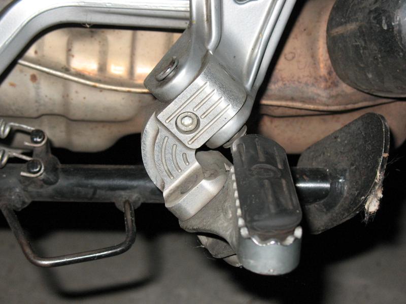

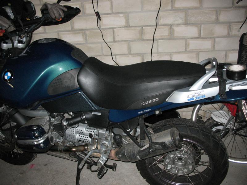

Hallo Tante Emma,
ich habe tiefe Rasten von Wundermilch. Die Schleifen manchmal in den Kurven;) und die Sitzbank habe ich mir bei Kahedo 4 cm aufpolstern lassen (mit Heizmatte:o). Passt Wunderbar

Hallo Tante Emma,
