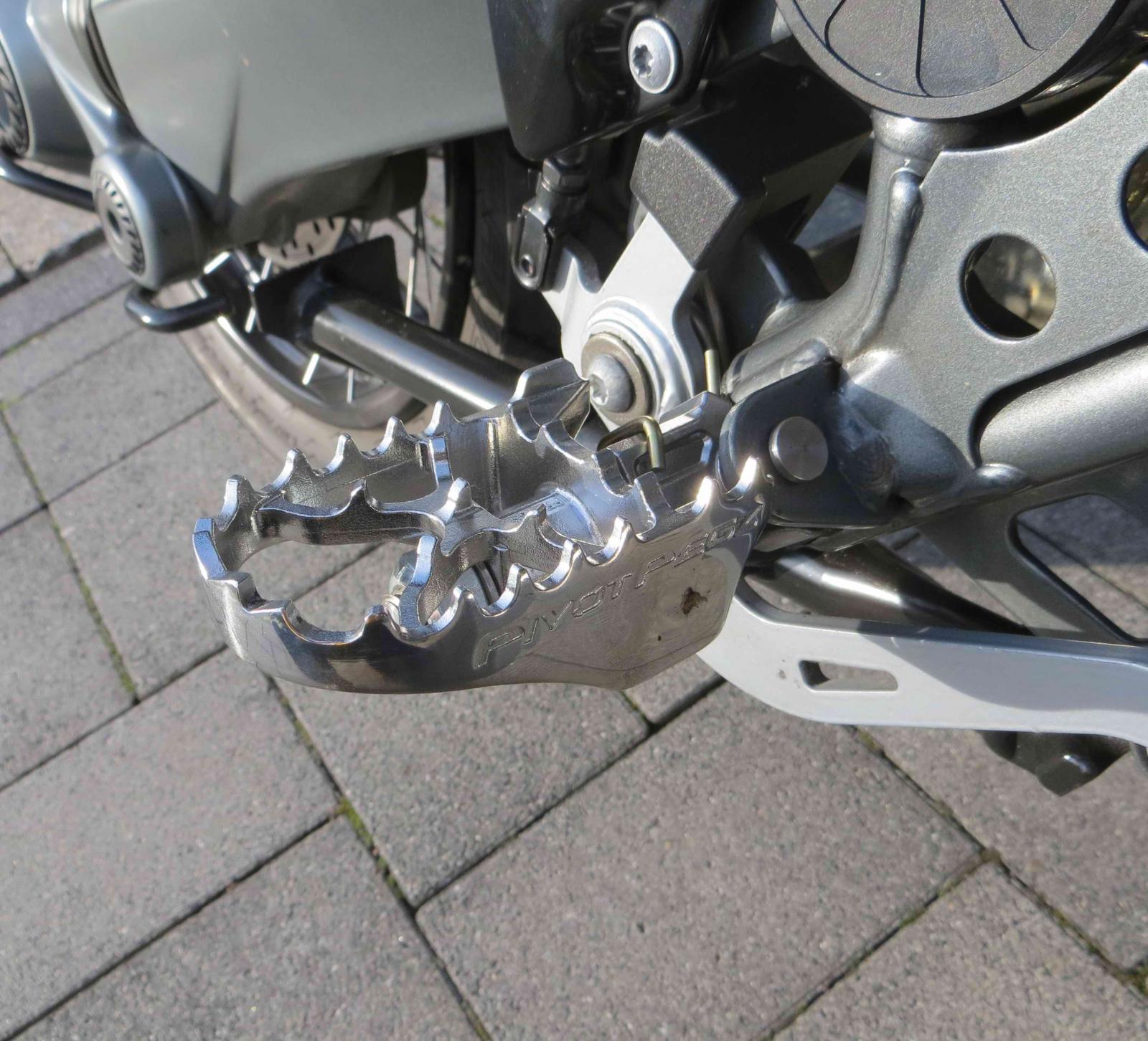

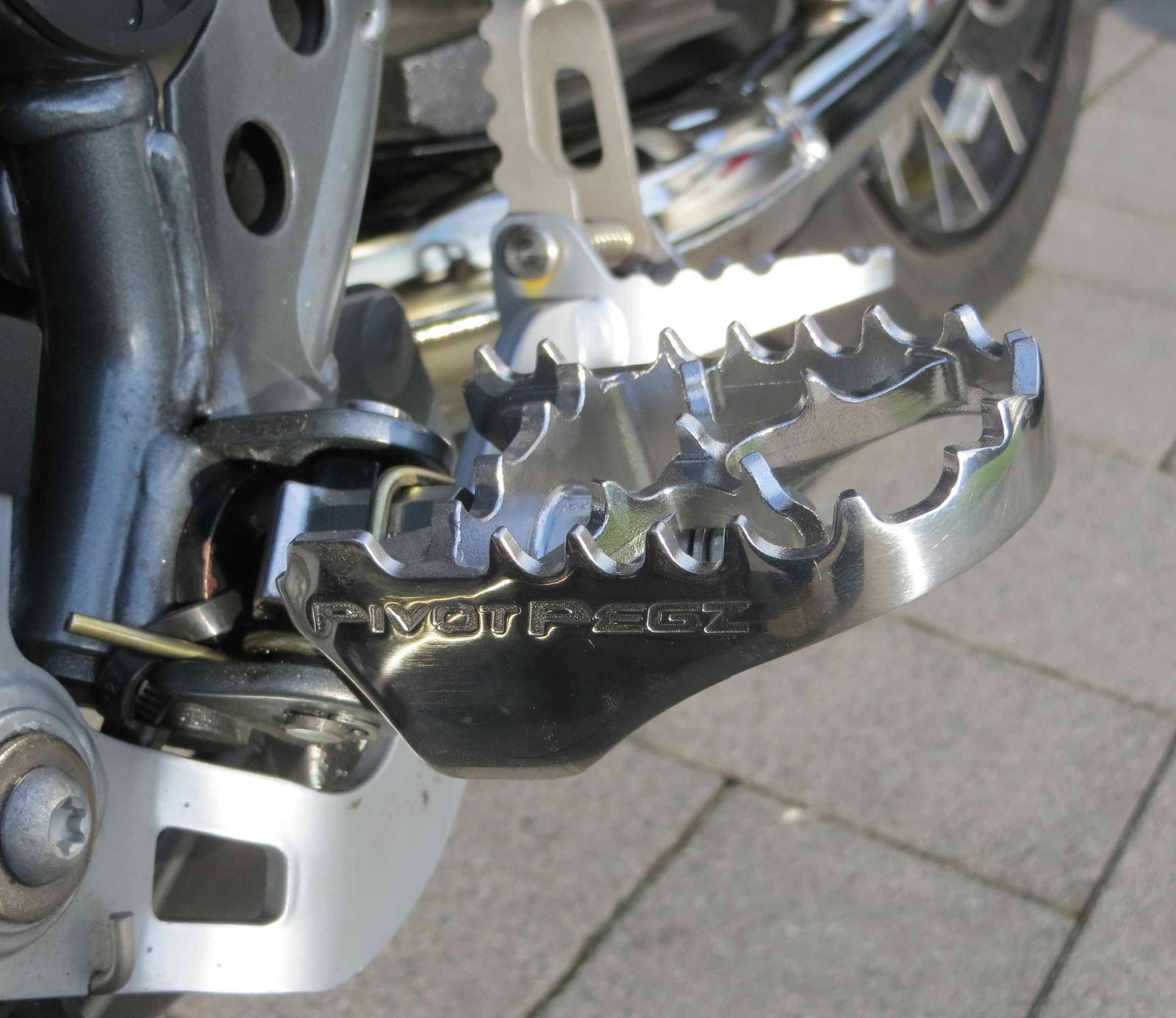

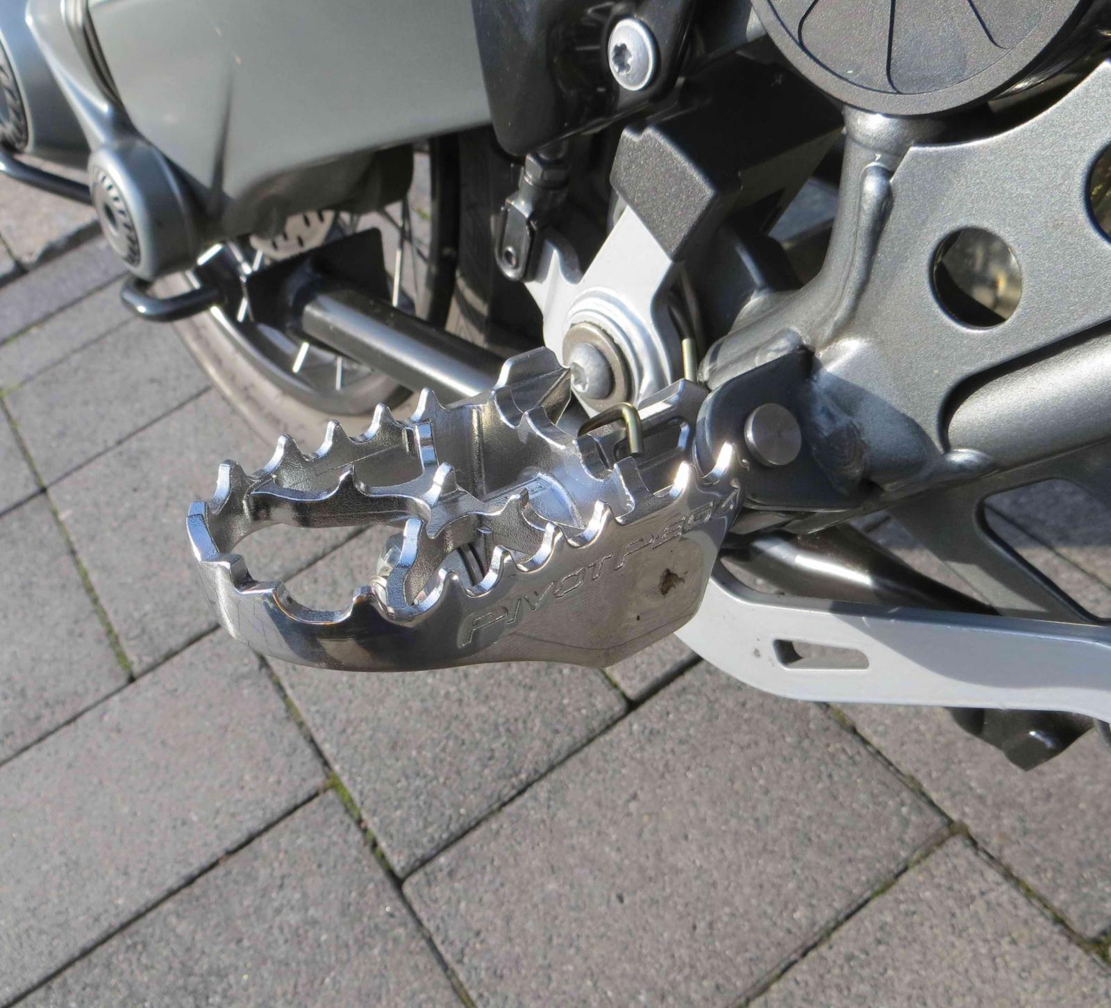

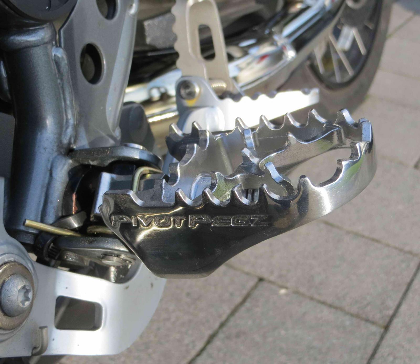

Hi Micha ,
bei meiner GSA aus 2010 habe ich von den O-Rasten Fahrer auf die PivotPegz , kippbar , alte Version umgerüstet . Durch die Montage der Rasten für die Suzuki ( ja , richtig ) kamen die Dinger ca 1,5 cm tiefer und ca 0,5 cm weiter nach hinten , bei solider waagerechter Auflage . Ein wenig beim momentanen Spüren , jedoch bei längeren Ausritten für mich i O . Und keine weiteren Änderungen notwendig . Alle sonstigen Tieferlegungen sind ein Kompromiss an die Schräglagenfreiheit . Ob man die nun brauch oder nicht . Und komisch aussehen tut es auch oft . Meine Meinung .
Brauchst du mehr Infos , les meine letzten treats durch , Bilder anbei , Rasten , Blenden , Oelkühlerschutz und Co ... maile per PN .
Grüße von Frank .

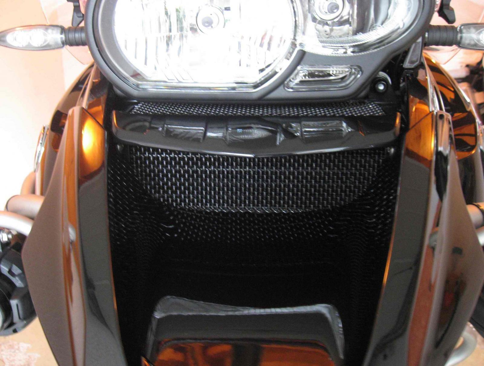

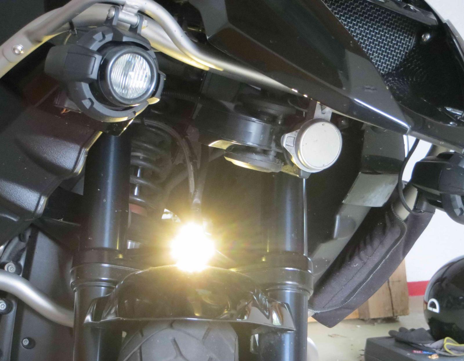

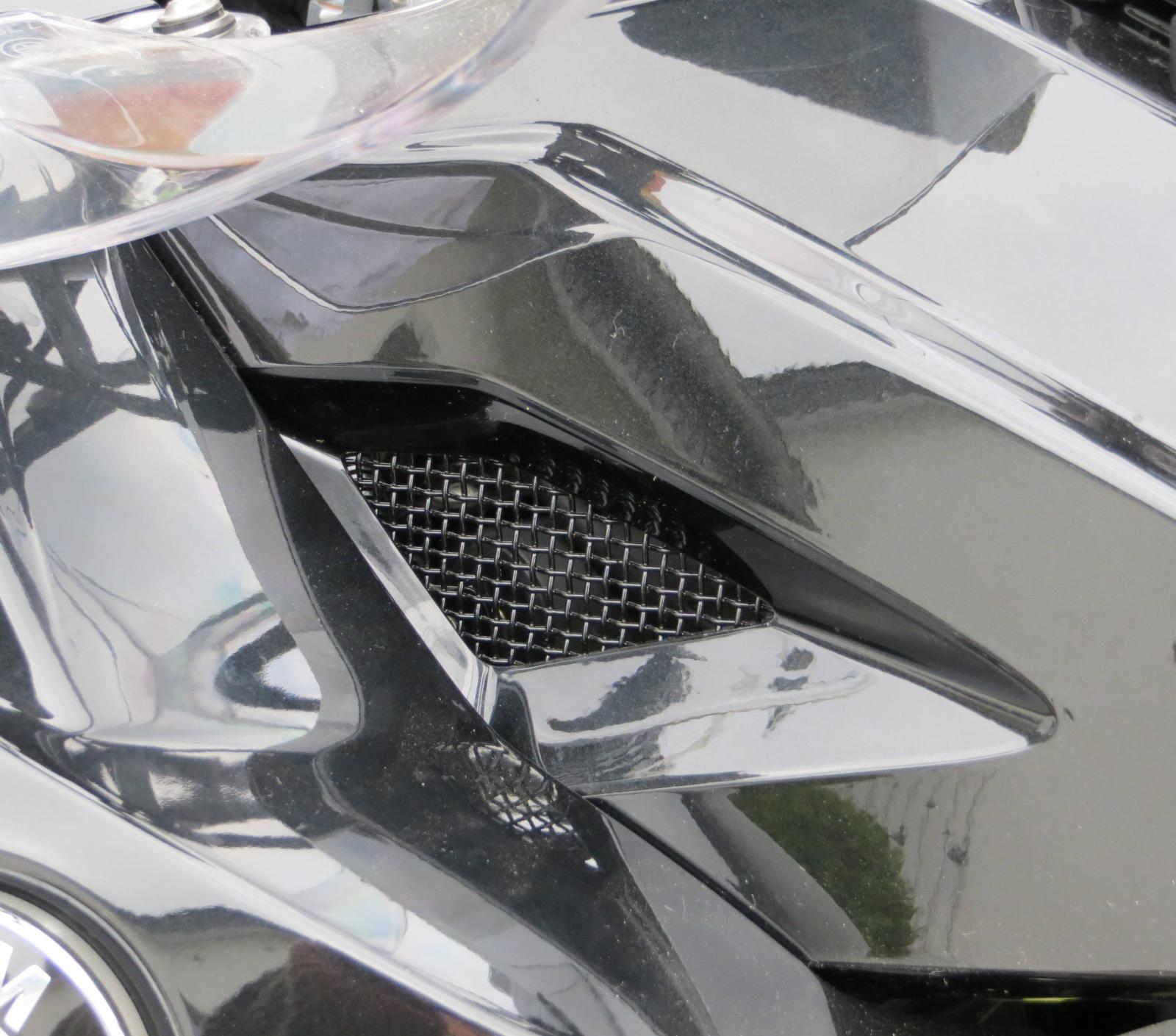

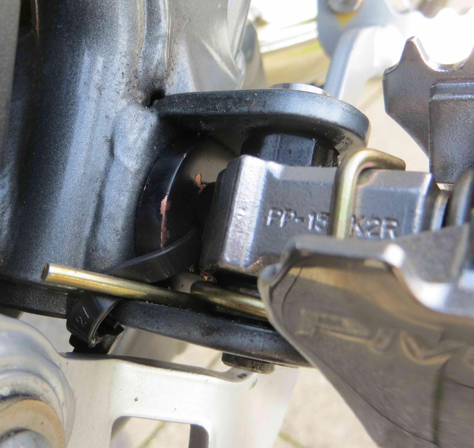

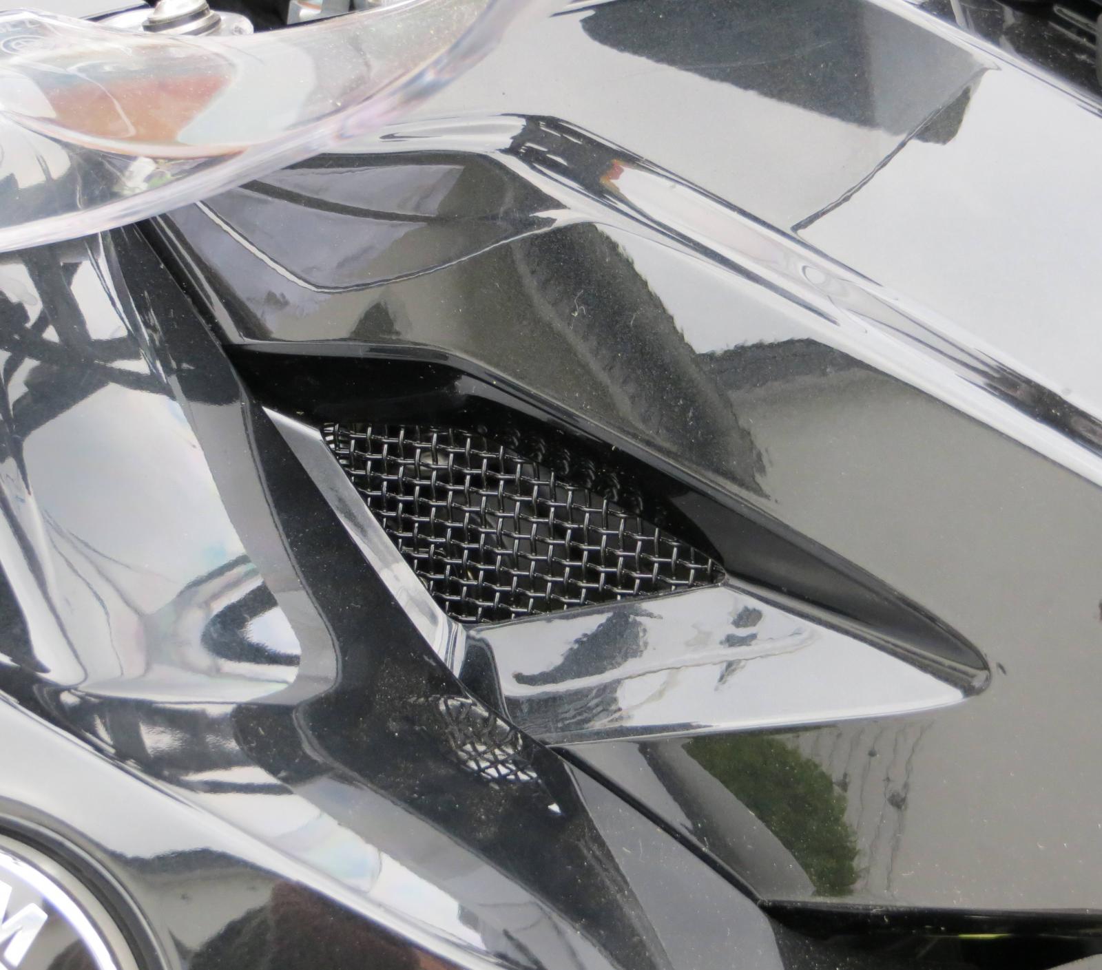

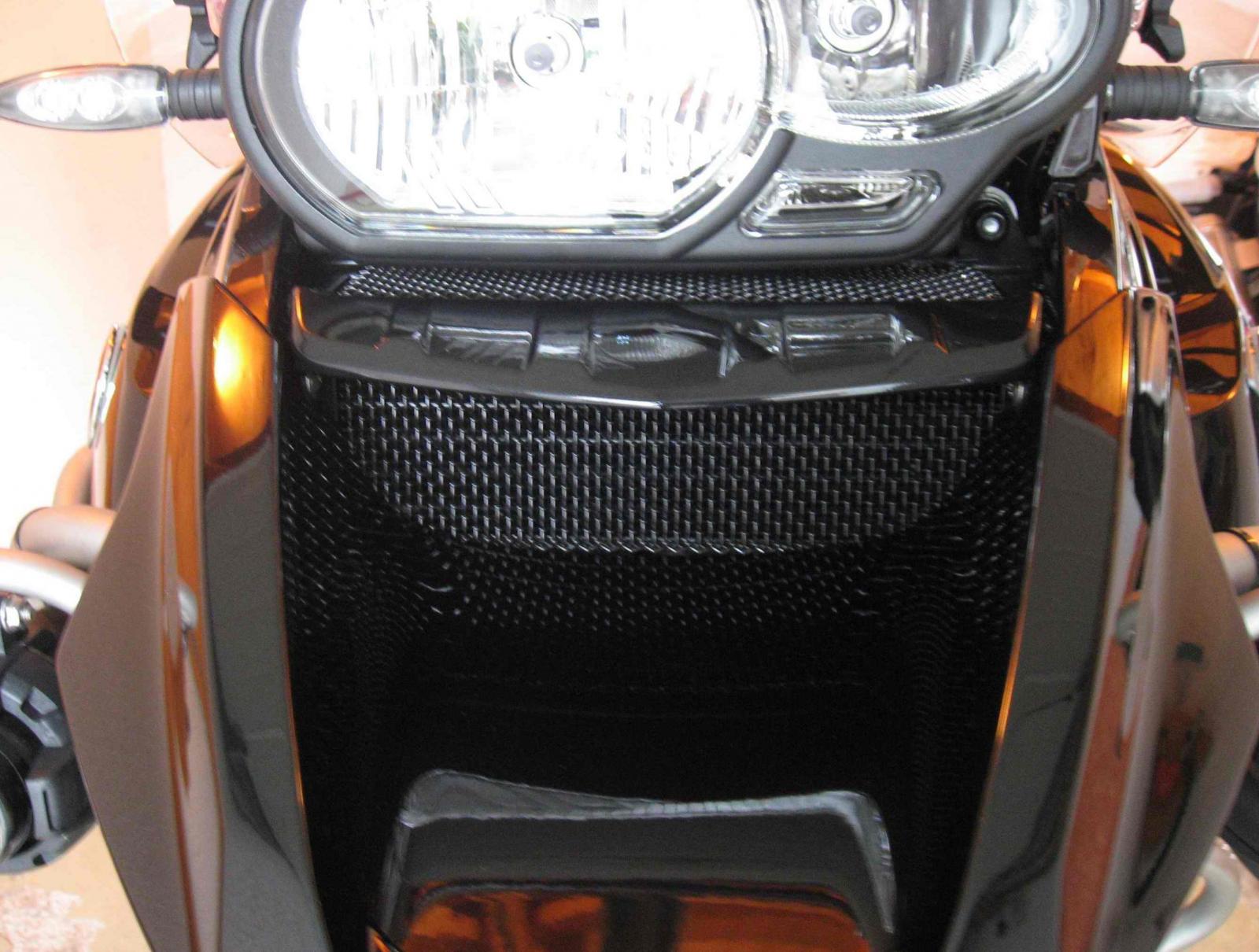

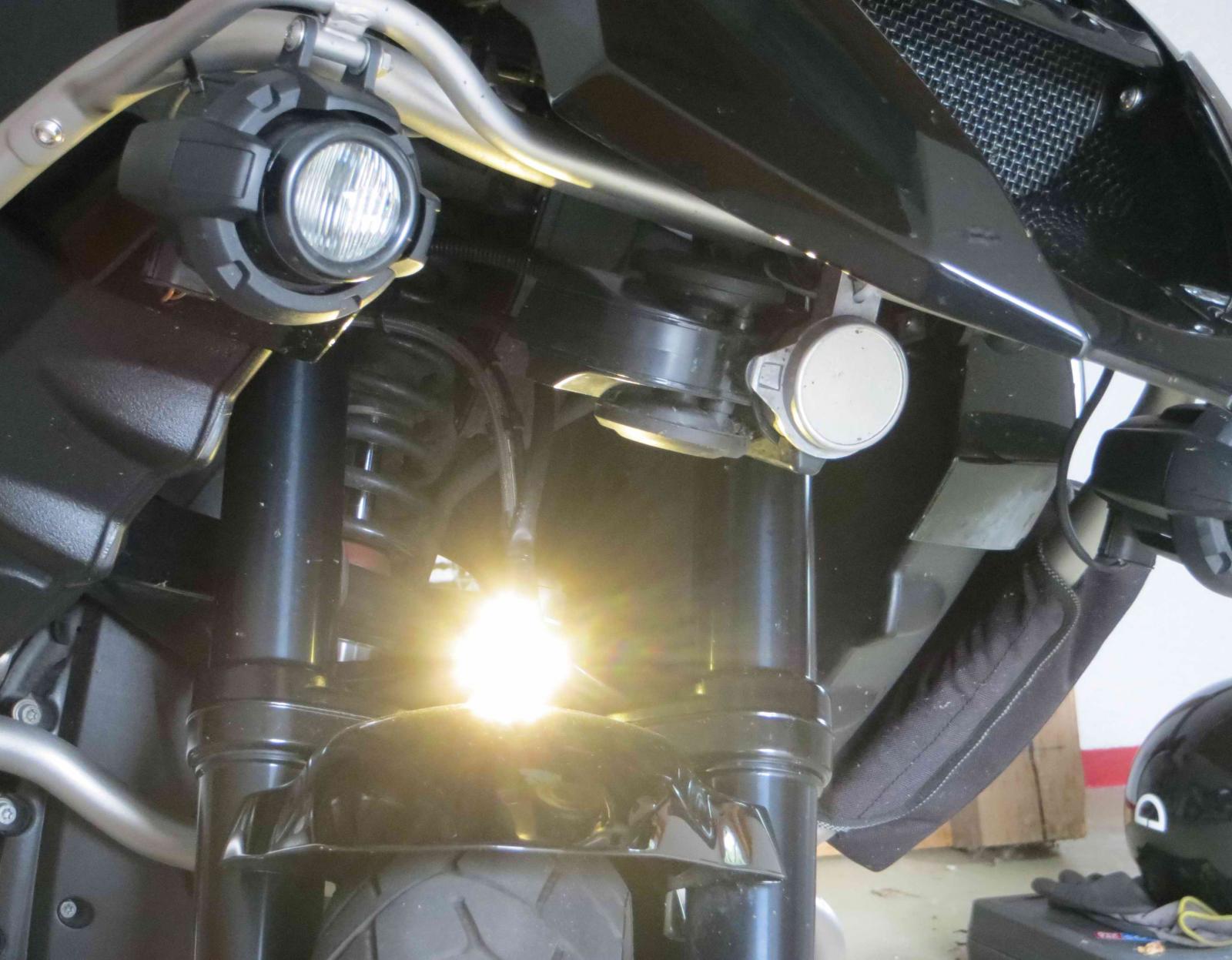

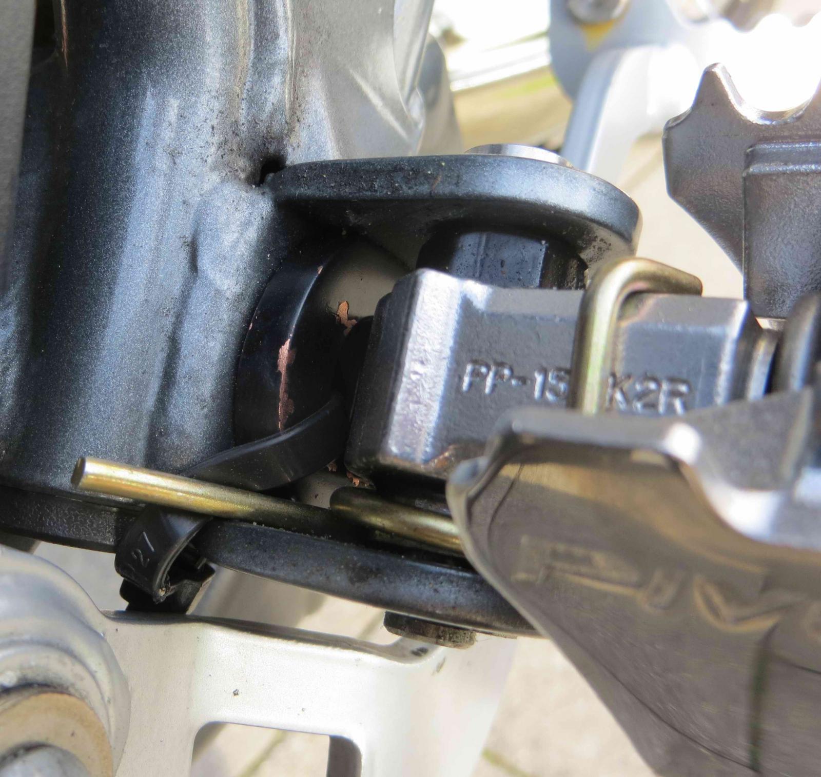

So Micha , hier ein wenig Bildmaterial von meiner Q ... ich hoffe alles ist gut sichtbar ...
bild standlicht.jpgStandlicht per Cartoolstecker LED
Front m Sch.jpgOelkühlerschutz V4A
raste total2.jpgRaste Pivot
raste total 3.jpgRaste von hinne , im nächsten Bild siehst du an der Mutter die Tieferlegung , minimal , aber spürbar.
Pivots für ca 138 anstelle von 185 per PN , neu , mit Rechnung
Scheibe raste.jpgScheibe massiv und im letzen Bild die seitlichen Blenden passend zum Oelkühlerschutz
