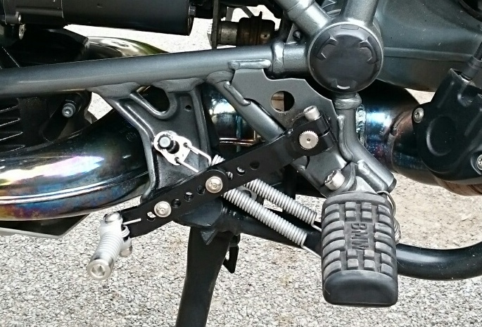

Hi
ich habe die von der R100R verbaut, sind 2cm tiefer 2cm weiter vorne, breiter und mit Gummi.
Habe ich jetzt schon seit 25 Jahren R100GSPD, 1100GS, 1150GS und jetzt TB.
Kann man bei BMW kaufen und braucht dann noch eine M8 Schraube oder
bei Wunderlich komplett für mehr Geld.
Mit dem verstellbaren Schalthebel geht es auch mit 49ger Stiefel.
Bei allen BMWs die ich bis jetzt hatte ist es allein bei der 1200GS schwierig im Stehen
zu fahren, durch die breite Sitzbank braucht man O-Beine.
