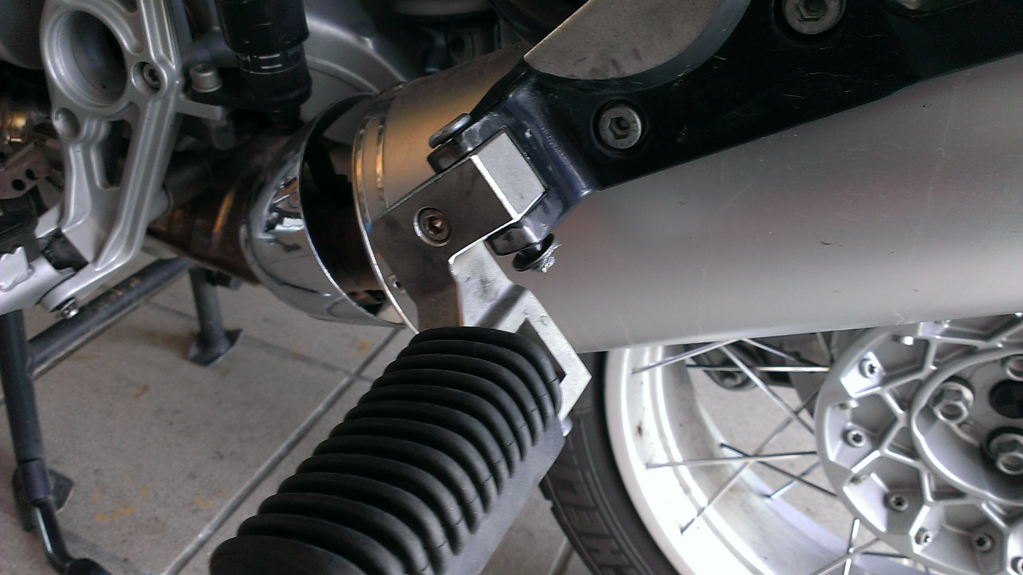

Hallo, kann mir einer sagen ob ich sie richtig montiert habe?
Irgendwie scheinen sie mir nicht richtig zu sein, komme aber nicht weiter.
Es sind die Wunderlich Tieferlegungssätze von TomQ.
Leider erreiche ich ihn zur zeit nicht.

sieht nach der falschen seite aus ...
also der adapter ... die raste ist schon die rechte.

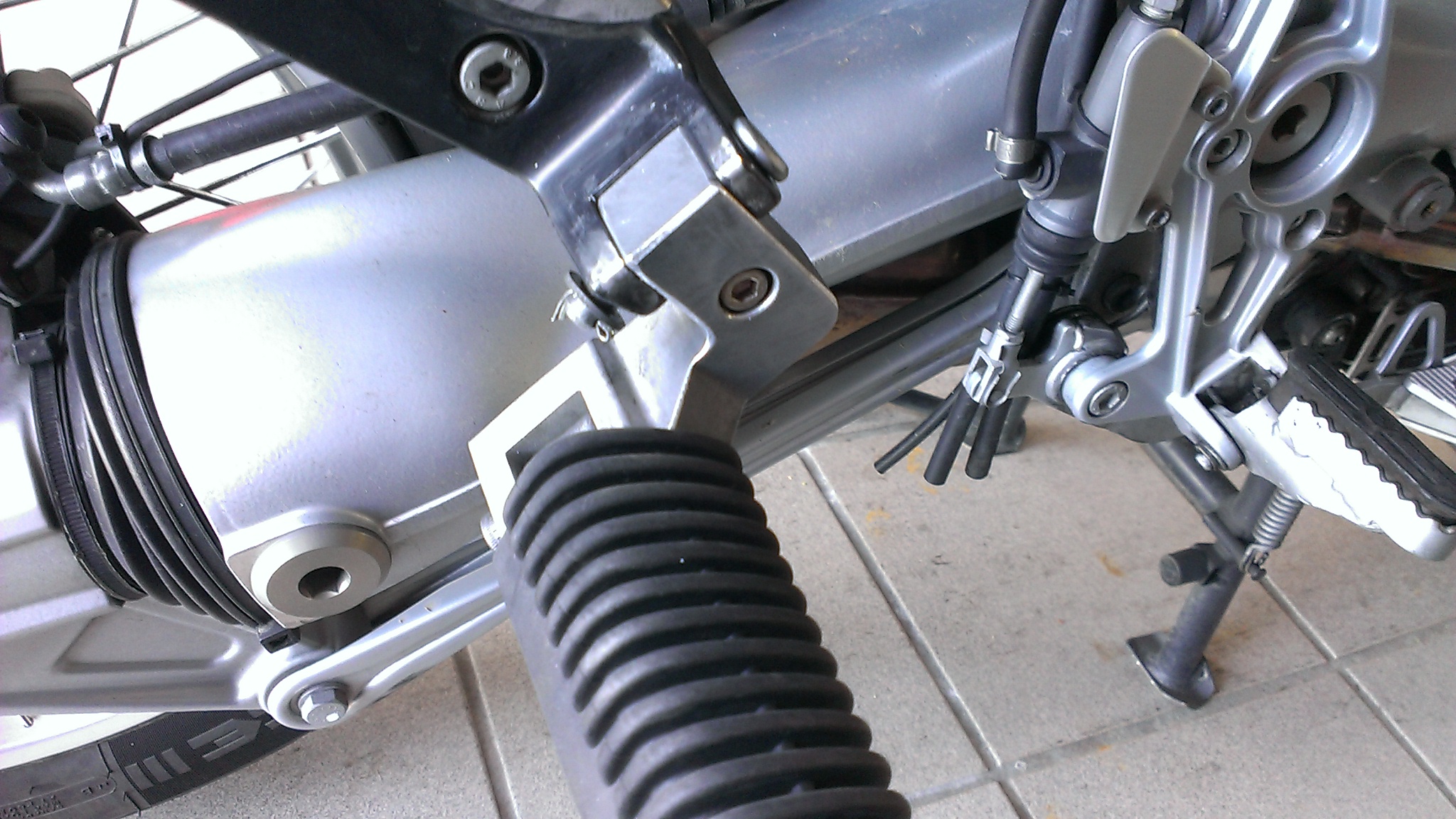

scheint als ob du die Adapter vertauscht hast, also rechte Verlängerung auf der linken Seite und umgekehrt.
Bei mir sieht das so aus. Verlängerugen sind zwar selbst gemacht aber den Wunderlich Teilen sehr ähnlich.

Hallo Joachim, ja das sieht irgendwie besser und sinnvoller aus.
Hast du das Problem mit dem Hauptständer auch?
Bei mir geht dieser Hauptständer dann nicht mehr ganz hoch.
Er stößt an der linken Seite an dieser Fußrasteinhalterung an.
Denke ca. 1 - 2cm ist der Hauptständer dann tiefer.
Gruß Michael

Hallo Michael,
nein , mein Hauptständer klappt nach wie vor ohne Kollission ein.
Aber wie schon geschrieben ,habe ich meine Verlängerungen selbst gebastelt und mich
nur an Bildern von Wunderlich orientiert. Maß habe ich an den Kaufteilen nicht genommen.
Bei meiner Konstruktion kommt die FR ca. 50mm tiefer und 10mm nach vorne.
Gruß, Joachim

Nachtrag:
Also , nach der Montage ist es so das der Fußhebel von unten gegen die Tiefverlegung stößt.
Bei mir ist es so, das der Fußhebel sehr gerade ist und denke das er dadurch keinen Platz hat.
Habe mal dem :) zwei Fotos zukommen lassen, damit er weiß was ich meine. Er wird sich morgen bei mir melden.
Hat jemand ein Foto von seinem Hauptständer bzw. vom Fußhebel?
Am besten im ausklappten und einklappten Zustand.
Danke und Gruß Michael

So, nun habe ich es telefonisch und schriftlich von Wunderlich.
Die hier angebotenen und verkauften Fussrastentieferlegung von TomQ sind nur für die GS1200 bis Baujahr 2005 geeignet.
Ab 2006 wurde der Rahmen verändert und daher passen sie nicht mehr.
Falls der TomQ sie nicht wieder zurück nimmt (falsche Artikelbeschreibung da sie ebend nicht für GS bis 2012 geeignet sind) werde ich Sie wieder mit der richtigen Beschreibung anbieten.
Danke an alle die mir versucht haben mit Tipps zu helfen.
LG Michael
