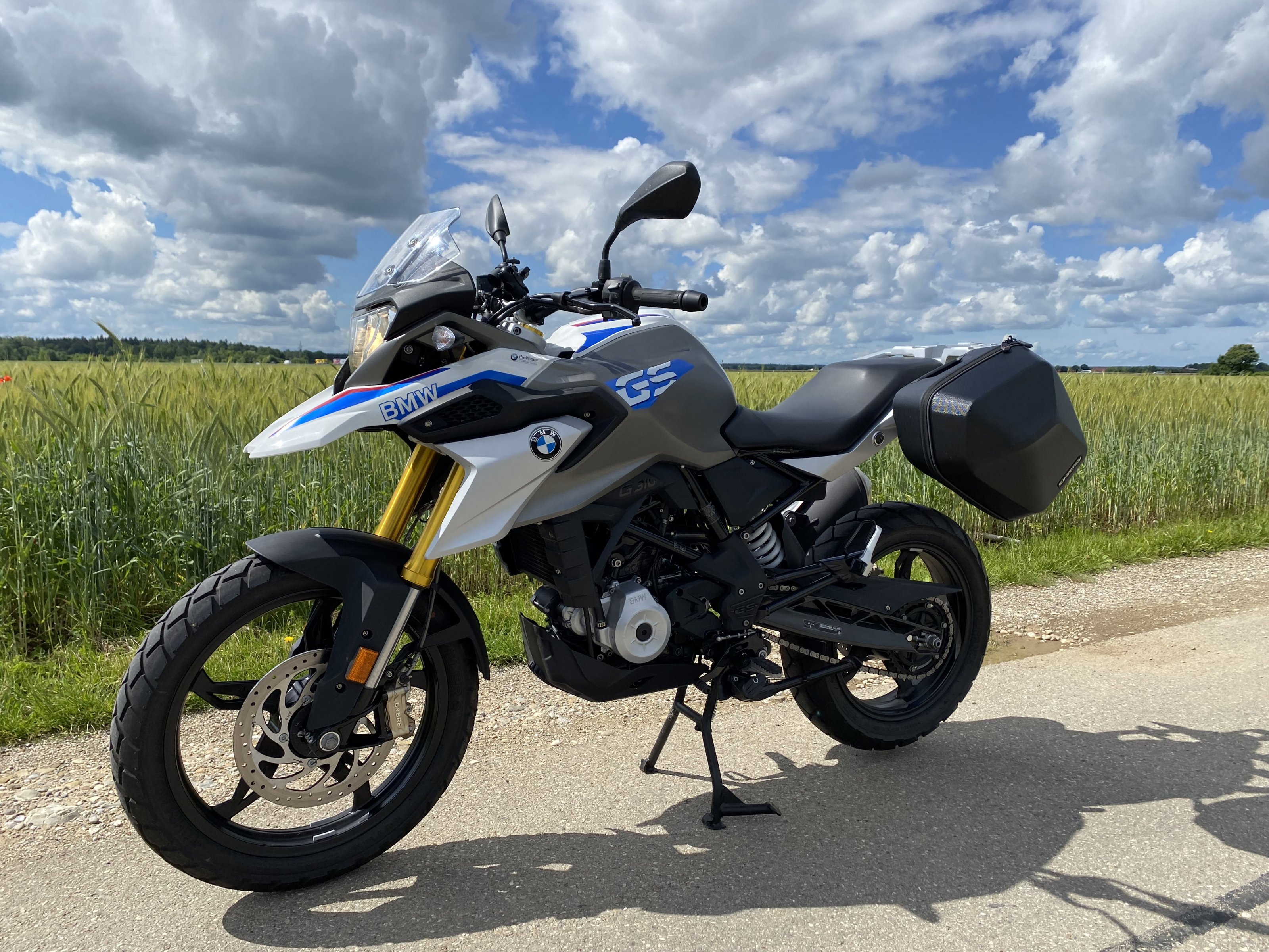

Richtig genervt von der 310er bin ich seit dem letzten Fahrsicherheitstraining.
Die Kupplung macht mich einfach fertig. Wenn man mit Schrittgeschwindigkeit einen Slalom oder eine 8 auf engsten Raum fahren muss, dann würge ich die Maschine ab oder sie dreht so hoch dass es weh tut.
Man konzentriert sich mehr auf die Kupplung als auf das Fahren. Diese Kupplung kann man nicht schleifen lassen - das nervt total und frustriert extrem.
Im normalem Betrieb fällt das weniger auf, wenn sie fährt, dass fährt sie. Mich stört es!
Vielleicht hat hier Jemand einen Tip, was man tun kann um die Kupplung zu bändigen.
Das zweite Problem ist die Vorderradbremse. Im Fahrtraining hatten wir natürlich auch Gefahrbremsung.
Mit 60 voll in die Eisen. Das Funktionierte auch sehr gut, das ABS hat Top angesprochen und ich fühlte mich zur jeder Zeit sicher. So soll es auch sein.
Nur…
Seit dieser Bremseinlage hat meine vordere Scheine einen Schlag ( ich denke dass es die Scheibe ist ).
Lasse ich meine GS an die Ampel rollen und betätige nur die Vorderradbremse, dann spürt man dass die Bremse eiert. Zuerst dachte ich, die muss sich erst wieder einschleifen oder so, aber das eiern geht nicht weg. Brauche wohl eine neue Scheibe. Das ist ein Witz.

Die Kupplung der 310er ist sensibel. Das ist leider so.
Nichts für Grobmotoriker oder unsensible.
Hängt auch mit der sehr geringen Schwungmasse des kleinen Motors zusammen.
Das ist halt kein 1Zyl-Traktor.Von der Charakteristik her eher ein Sportmotor.
Der sich in eine sog. Enduro verirrt hat.Macht aber trotzdem seinen Job.
Mit der Kupplung hatte ich bei der Neumaschine auch eine kleine Lernphase.
Bei den neuen EU5 Modellen ist eine andere Kupplung verbaut und ein Low RPM Assistent ins Steuergerät programmiert.
Für die weniger sensiblen Bediener.
Das die Bremsscheibe nach einer Vollbremsung aus 60km/h verzogen sein soll?
Schlechter Witz.
Wer soll das glauben?

Das Problem "verzogene Bremsscheibe" könnte mit Korrosion der Kolben im Bremsattel zu tun haben.
Bei mir wurden anläßlich der 2. Inspektion jetzt die Sättel im Rahmen einer Rückrufaktion getauscht.
Hatte mich schon gefragt, wann das Thema endlich in "D" ankommt?
War in USA und Asien schon lange bekannt.
