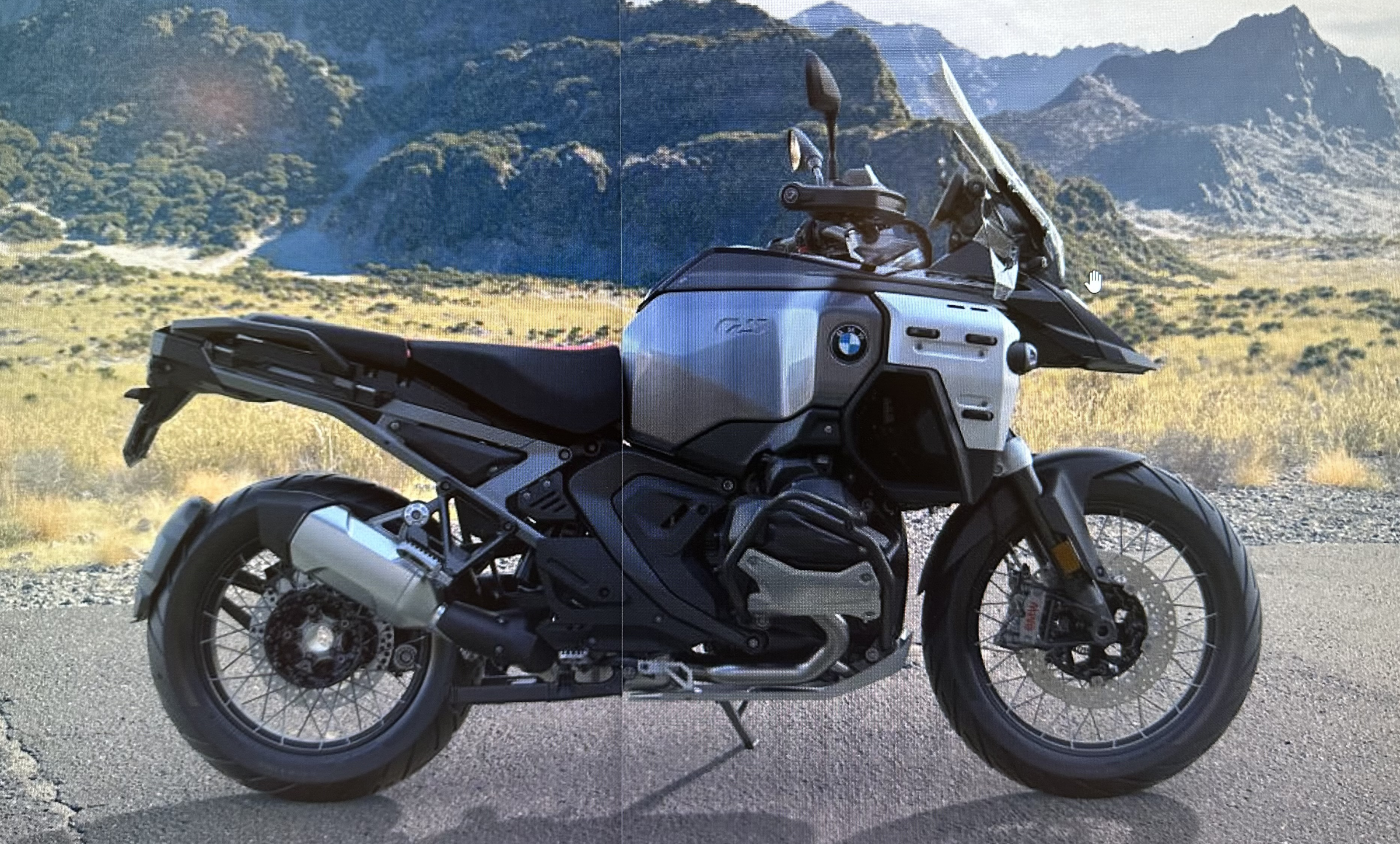

die GSA gibt es ja auch schon mit einem schlanken Heck, finde ich so schon ganz cool.
falls du das Heck der GS an die GSA meinst, dass wird nicht so einfach klappen, Sitzbank / Tank passt da nicht zusammen.

Nein ich meinte nicht das der gs an der gsa… das was du zeigst ist doch das normale originale der gsa oder?

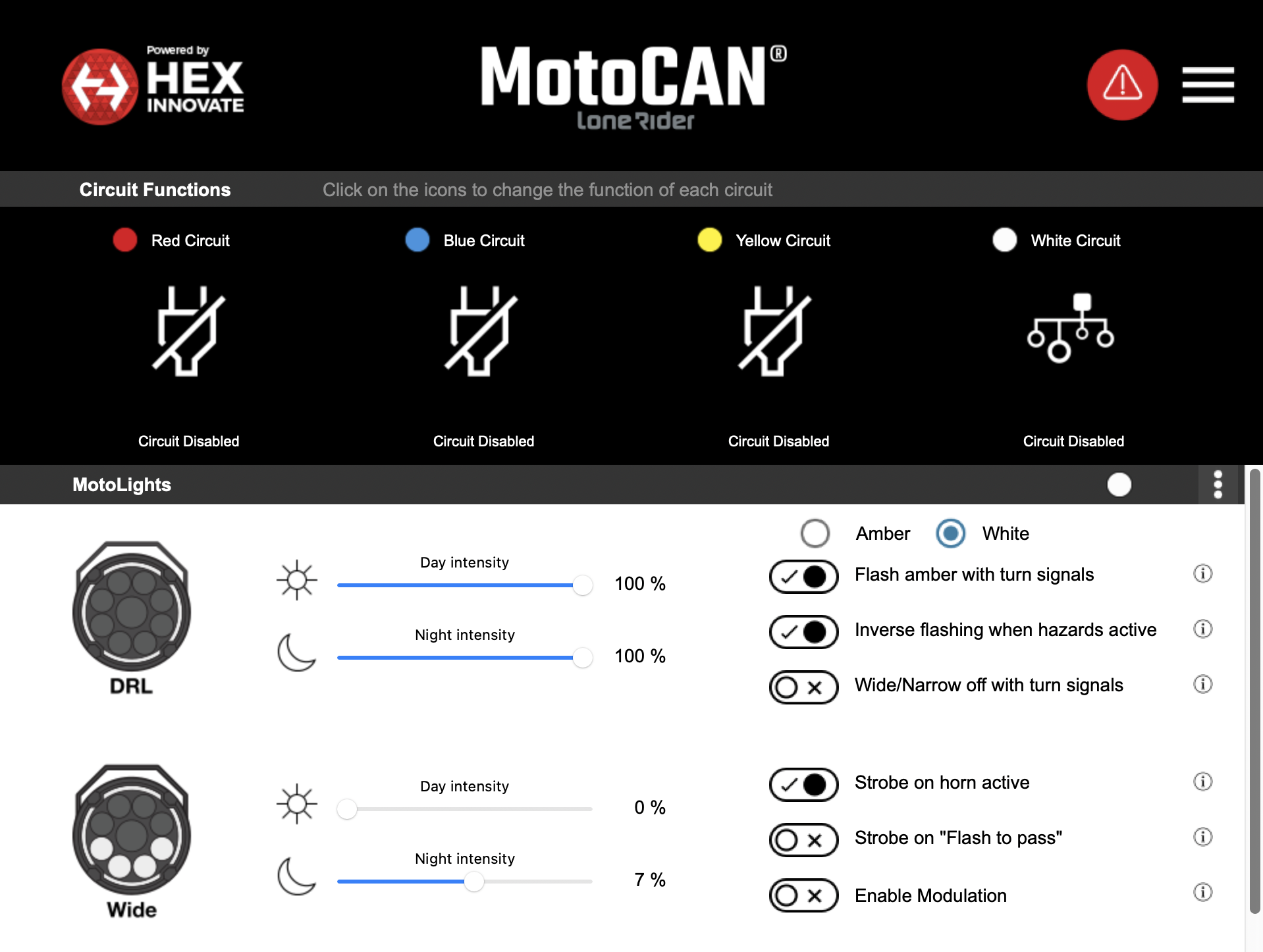

Aaaalso… in Sachen MotoLights:
Der YT-Kanal „A Bike Thing“ hat ne GSA (mit ASA) verändert und umgebaut - zu sehen in diesen beiden Videos:
In Video #1 ab 4:05 ist deutlich zu sehen und es wird auch entsprechend erwähnt, dass deren GSA mit ASA ausgestattet ist.
Im neuesten Video hier von vor knapp 1 Tag:
… werden eben an dieser/deren GSA (zu erkennen an den grau folierten Blenden vorne) die daran montierten MotoLights mit den Denali D7 verglichen.
Daraus schlussfolgere ich jetzt mal, dass die MotoLights auch ganz normal an den GS/GSAen mit ASA funktionieren 👍🏼.
Antwort von LoneRider steht zwar noch aus (steht ja auch Weihnachten vor der Tür 🎄☺) aber ich bin insgesamt positiver Dinge, was das Thema GSA mit ASA und MotoLights anbelangt 😃.
Bestellung lasse ich jetzt ganz normal laufen und wenn die Dinger da sind, wird getestet 💪🏼.

So weit ich mich erinnern kann, hast du auch eine mit ASA bestellt oder? Ich habe bei lonerider mal angefragt ob die moto lights auch bei ASA passen...Antwort lautete: We have not tested it but we have had reports that the ASA bike does not have the same canbus connection as the other bikes and does not work. Bin also sehr gespannt ob es klappt...kannst gerne mal berichten.
Update:
Hatte LoneRider am 23.12. noch diesbezüglich eine Mail geschrieben, ob´s Probleme bei den MotoLights in Verbindung mit ASA gibt? Gestern kam dann auch schon die Antwort 👍🏼:
Dort sind demnach keine Probleme bekannt und auch keine Bedenken dahingehend vorhanden, dass die MotoLights in Verbindung mit ASA nicht funktionieren 😊.
Meine sind ja zwischenzeitlich unterwegs und sollen in Kürze eintreffen 🤗. Sobald sie da sind möchte ich zusammen mit nem Kumpel (ich kann sowas nicht anschließen 😖) zumindest die Funktionsfähigkeit prüfen, bevor wir´s final an- und einbauen.
Ich gebe dann nochmal Bescheid...

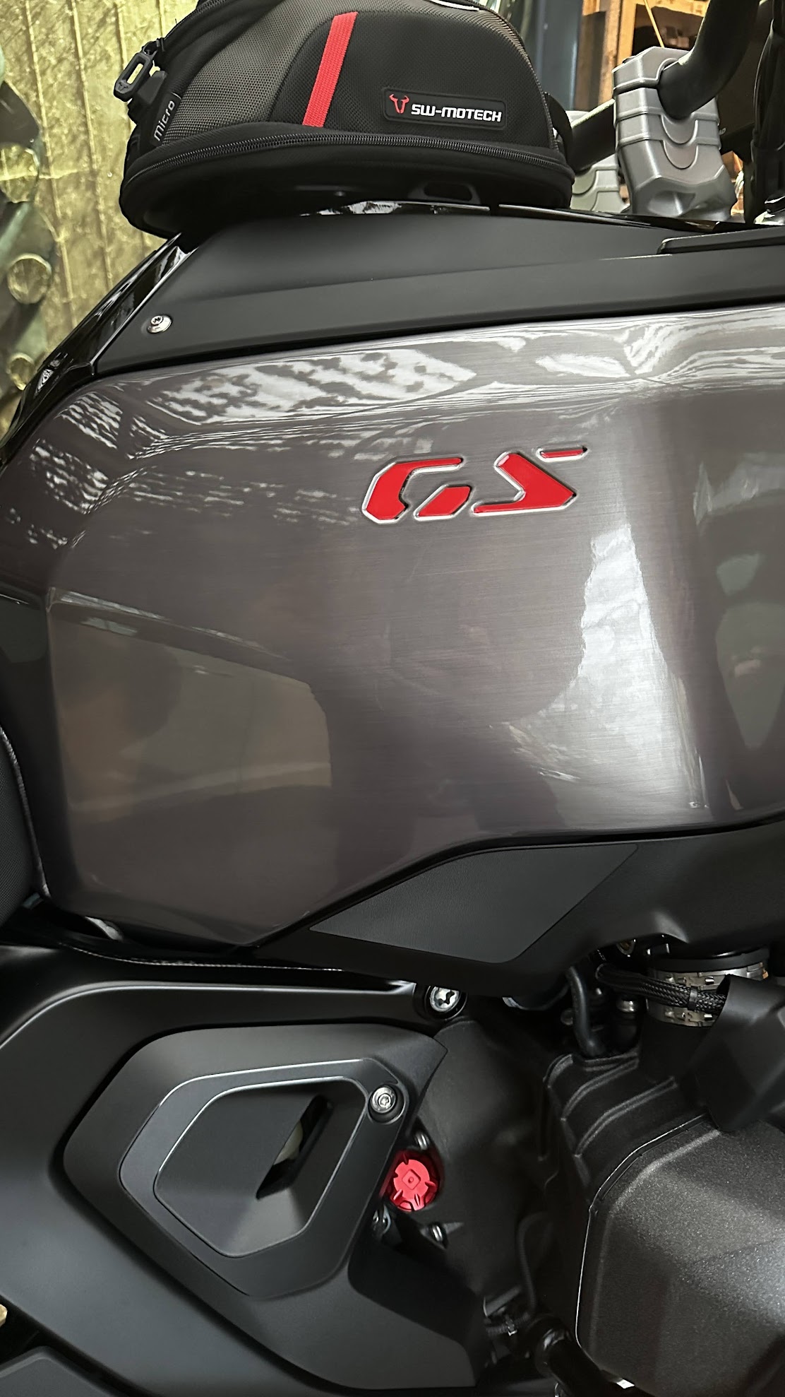

Ich muss sagen, als ich zum ersten Mal die roten GS-Buchstaben bei Dir am Tank gesehen habe, dachte ich mir "Warum macht er das?" 😳.
Aber mittlerweile finde ich das hingegen richtig gut und das Rot ist in der Tat ein Schöner "Farbtupfer" 😃. Gefällt mir 👍🏼.

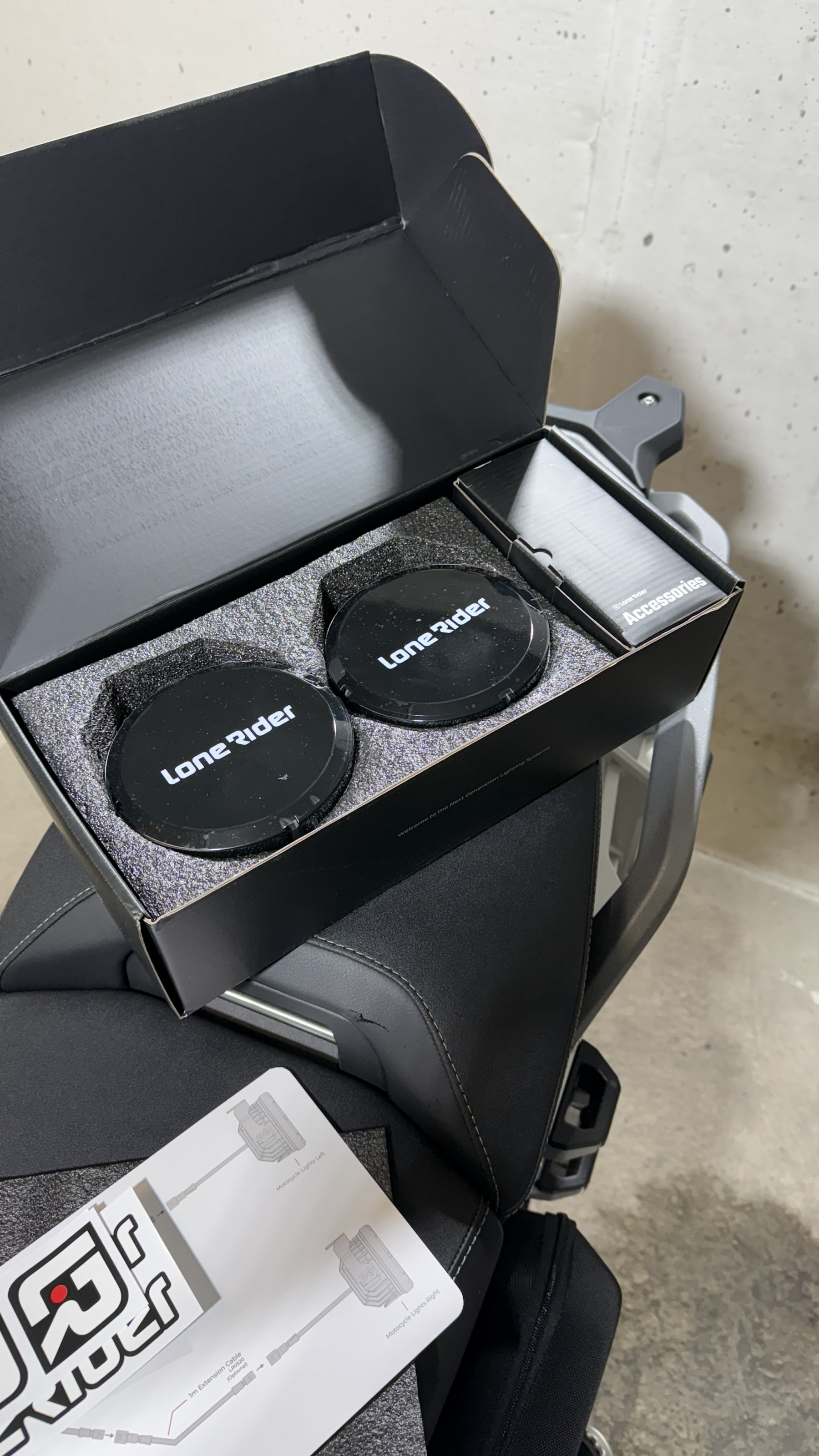

Update:
Update #2
Meine MotoLights sind gestern eingetroffen, Kumpel & ich haben vorhin in der eiskalten Tiefgarage 🥶 den MotoCAN (ezCAN) verbaut und die MotoLights in allen Funktionen getestet - mit dem Ergebnis:
Alles funktioniert bei meiner 1300 GSA mit ASA einwandfrei ohne irgendwelche Probleme ☺👍🏼. Die Lights wurden am angeschlossenen ezCAN erkannt und konnten nach Belieben entsprechend konfiguriert werden. Also tatsächlich keinerlei Probleme i.V.m. ASA.
Zum Verlegen der Kabel nach vorne und dem Anbau der MotoLights selber war es dann zu spät und insbesondere auch zu kalt. Das wird dann bei etwas milderen Temperaturen erledigt.
Ach... und die Dinger leuchten einfach abartig hell und geil 😎. Mehr dann - insbesondere Bilder nach´m finalen Einbau.
