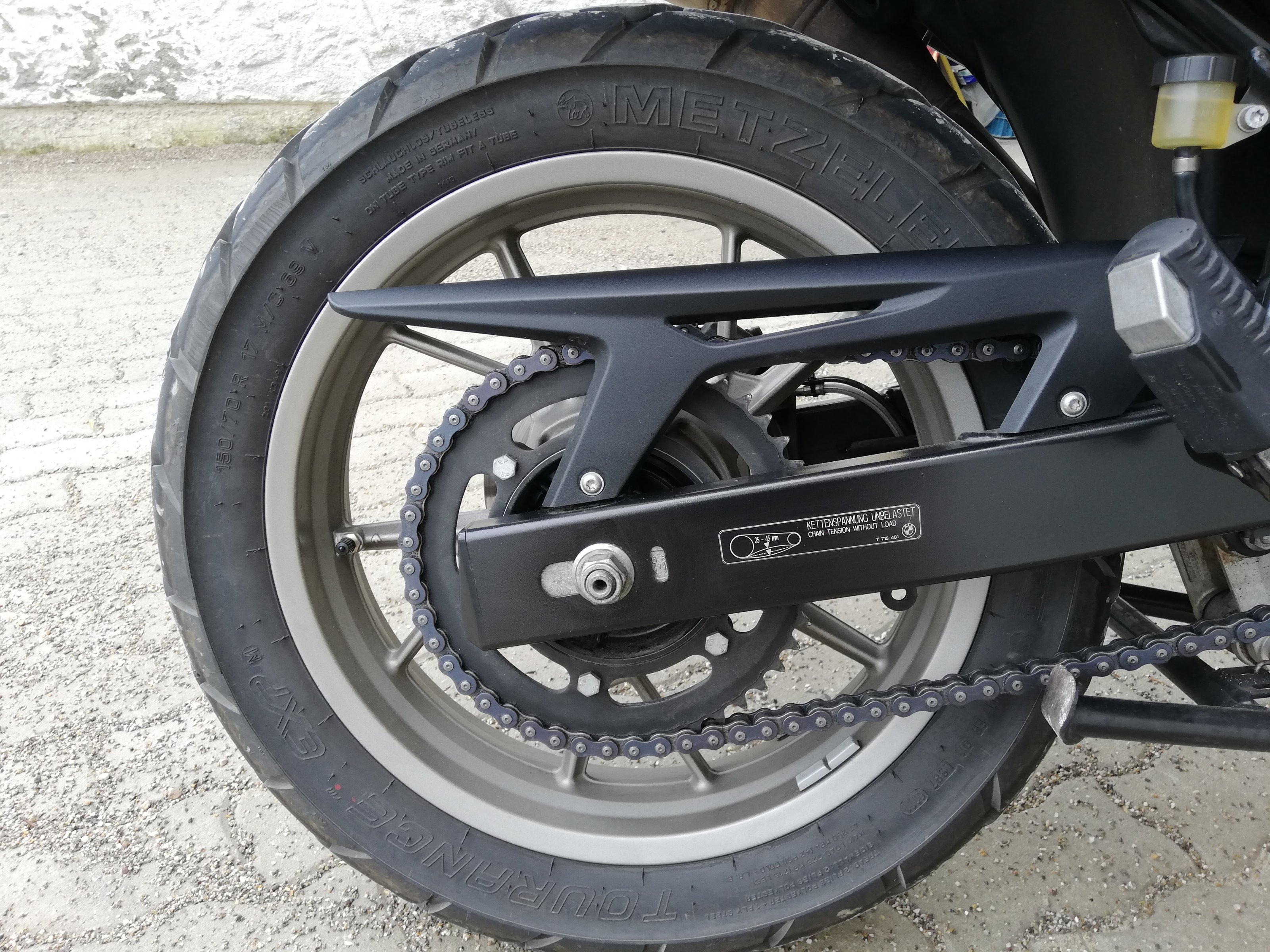

der Termin zum Reifenwechsel auf den cta 3 rückt näher und ich habe mir mal den Ausbau der Räder angeschaut. Dabei ist mir aufgefallen das auf meiner G der Hinterreifen ein Metzler EXP aus 3/2011 in der Größe 150/70 R17 69v montiert ist. In den Papieren steht aber 140/80 und ich finde keine Freigabe im www für diesen Reifen auf meinem Motorrad....Auch in unserem Forum ist immer die Aussage das nur 140/80 freigegeben ist.
Wie kann das sein? Gab es früher mal eine Freigabe für den 150/70?
Der Vorgänger hat keine Reifen gewechselt und fuhr das Motorrad 6 Jahre...also 3x TÜV machen
ohne das es bemerkt wurde.
Bestellt habe ich den cta 3 nachdem was in den Papieren steht.
VG ickas

Das ist der Reifentyp mit dem das Motorrad ausgeliefert wurde, nur die Breite 150 passt dazu überhaupt nicht, von einer 150er-Freigabe ist mir nichts bekannt. Ist das Herstelldatum von Vorder- und Hinterreifen in etwa gleich, wie war der Km-Stand bei Kauf?
2011 BJ - bleiben noch 3 Jahre in denen mal der HR gewechselt worden sein könnte wegen Defekt oder "breiter ist besser" und nicht jeder TüVer schaut sooooo genau hin...

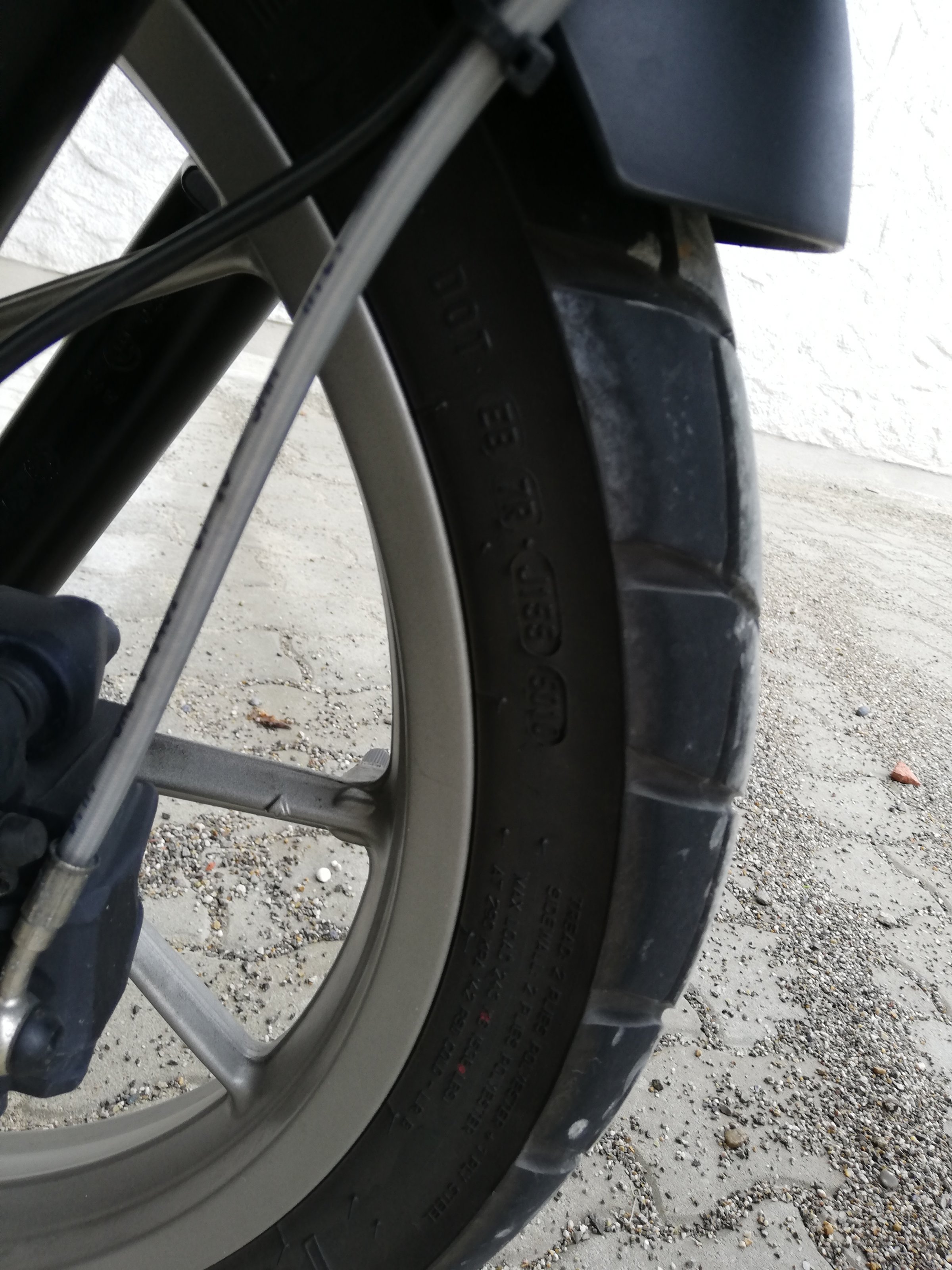

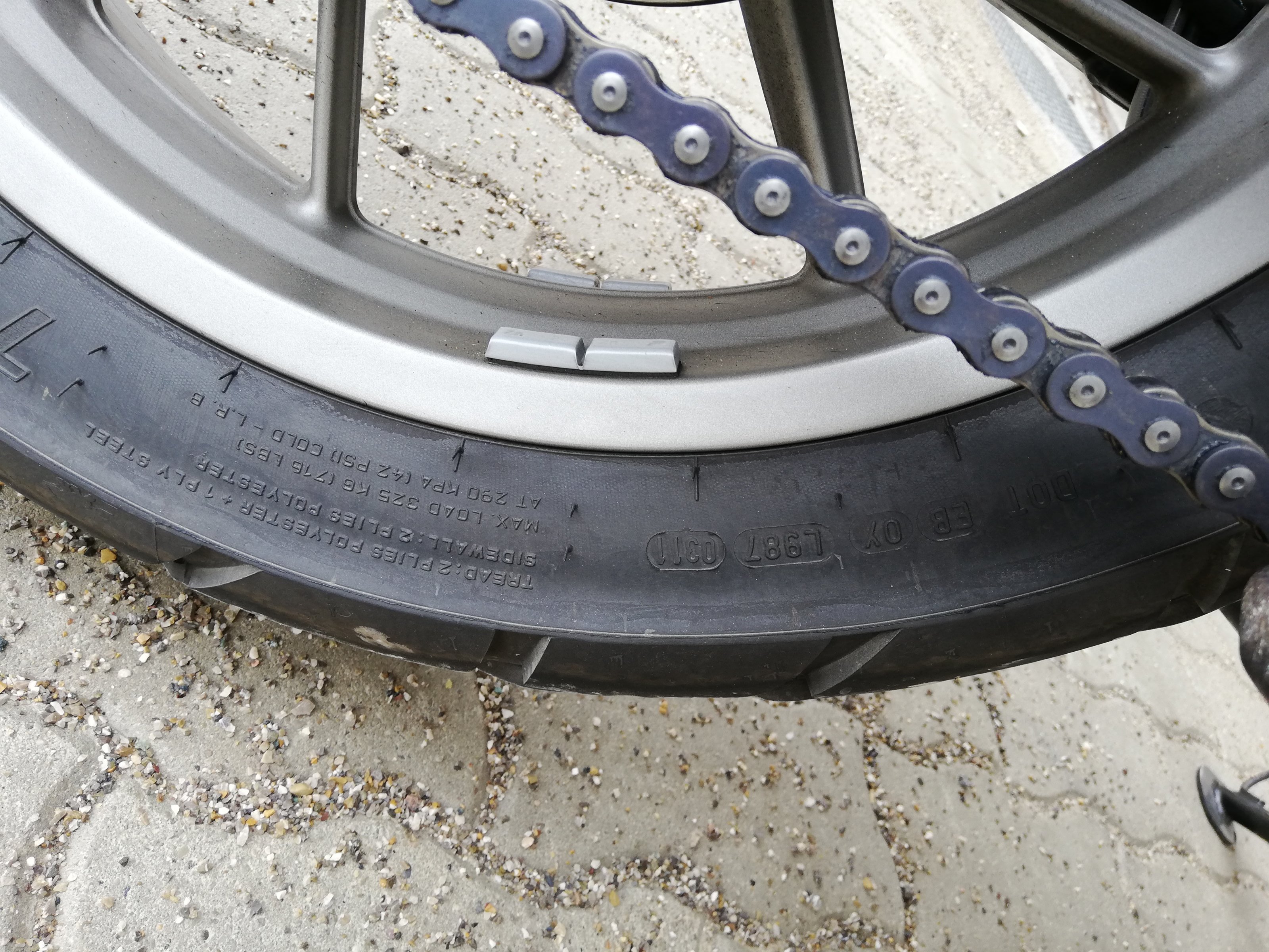

Was bitte soll 55/10 sein?
Die 55. Woche in 2010? Wohl kaum!
Schau noch mal richtig nach, oder mach mal ein Foto.
Ich denke auch, hier hat irgendwer mal n Reifen gewechselt, der keine Ahnung hatte. Vielleicht wars n Plattfuss unterwegs oder im Urlaub. Das Erstbeste genommen, was der nächste Reifenhändler grad liegen hatte, es musste schnell gehen, man wollte weiter. “150er ? Egal, mach drauf, ich muss weiter!“
Meine TÜV Heinis (GTÜ) ham noch nie die Reifengrößen gecheckt, für die paar Kröten bücken die sich nicht so weit runter.
150 ist definitiv falsch!

Guten Abend, tatsache um eine Ziffer verschaut...vorne KW50/2010 und hinten KW03/2011.
Ist aber auch völlig wurscht, die Schlappen werden ersetzt durch den CTA 3 mit den freigegebenen Größen.
Hätte es in den Untiefen des www ein Freigabe für den 150/70 gegeben, hätte ich nochmal überlegt.
Aber da es nichts gibt ist die Sache klar.

Na klar, die Kleine macht immer Spaß.
Und mit den neuen Reifen kippt sie wieder viel zackiger in die Seitenlagen, das macht noch mehr Spaß. Übrigens dürfte da der 140er Reifen gegenüber dem 150er spürbar flinker sein, meine Prognose, probiers aus und berichte nächste Woche.
