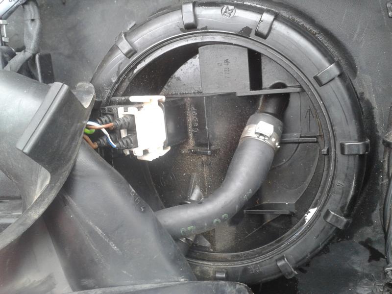

Habe mir das ganze mal angeschaut, so wie ich das sehe, sitzt der Tankgeber mit/an der Kraftstoffpumpeneinheit im Tank, mach die Sitzbank ab, dann siehst einen große runde schwarze Gummikappe (gehen zwei Schläuche und ein Kabel rein), mach die runter, darunter sind 2 Steckverbindungen vom Kabel, die eine ist für die Kraftstoffpumpe, die andere für den Geber. Würde als erstes die Steckverbindungen/Anschlüsse kontrollieren ob i.O., nichts ab oder korrodiert.
Hab noch was, Schaltplan (könnte passen):
http://www.f650gs.crossroadz.com.au/About/Wiring/BMS-1014.pdf
rechts im Schaltplan "Fuel Sensor" schaltet Masse durch, könnte man an der zugehörigen (!) Steckverbindung zum Testen brücken, wenn die Lampe angeht liegt's am Sensor (Schalter) im Tank. Lt. Schaltplan Br (braun = Masse) und WsBl (weissblaues) Kabel, vorher vergleichen/messen!! Wenn du dir nicht sicher bist, lass die Finger weg, bevor was abraucht!
!!Alle Angaben ohne Gewähr
:Augenrollen:!!

Vielen vielen dank caracol. Das klingt auf jeden fall schon mal ganz gut. Werde das morgen gleich mal checken. Da hab ich frei und geh der Sache mal auf den Grund bzw. Auf der Lampe:rolleyes: war heut schon bei bmw aber die Wollen ja gleichen gegen teuer Geld das halbe Mopped auseinander nehmen aber wissen gar nicht wirklich was sie suchen... Also davon nehme ich erst mal abstand. Danke erstmal ich halt euch auf dem laufenden.
und der Schaltplan ist echt genial.... Damit kann ich arbeiten
