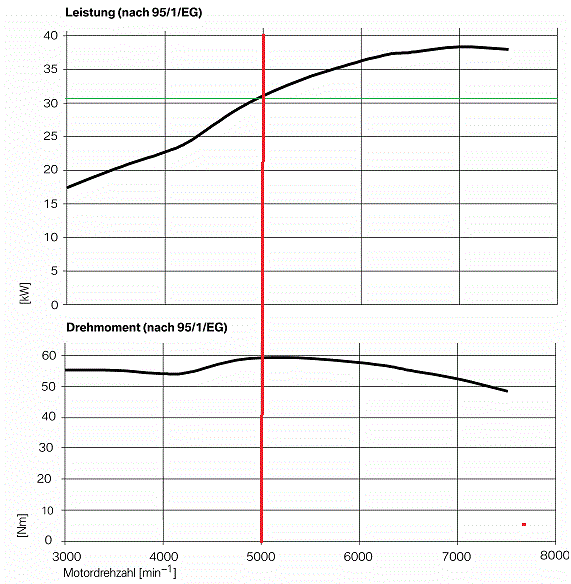

da die "Drossel" die Motorsteuerung nicht verändert und "nur" ein Gaswegbegrenzer ist, wird sich bis zu dieser Begrenzung nichts an der G650X ändern. Nur "Vollgas" ist halt nicht möglich. Im normalen Fahrbetrieb wird das aber erträglich sein.
31kW = 42,15 PS
Und wenn die aktuelle Software (letztes BMW-Update) auf dem Motorsteuergrät aufgespielt ist, geht die X auch von niedriger Drehzahl aus gut los. Entscheidend ist ja letztlich eher das vorhanden Drehmoment.:D
60Nm bei 5650 U/min. 53PS bei 7000 U/min.
42,15PS bei ~5000 U/min und ca. 58Nm (Werte aus Tabelle)

neuster SW Stand ist 7719782
Diagramm: https://images.1000ps.net/magazin/bmw/x_kurve.gif
31kW = 42,15 PS
MAB
Die Drehmoment-Kurve is ja mal richtig geil......
So`n Ding muß ich mal fahren-das sieht vielversprechend aus! :daumen-hoch:
