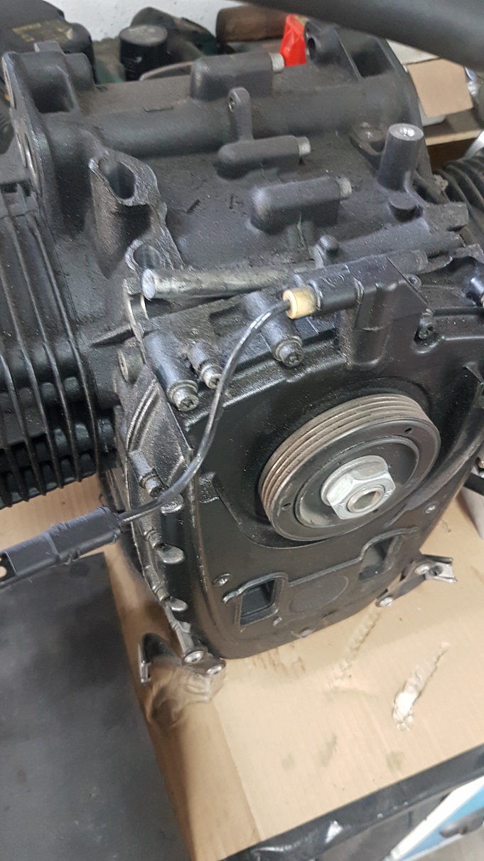

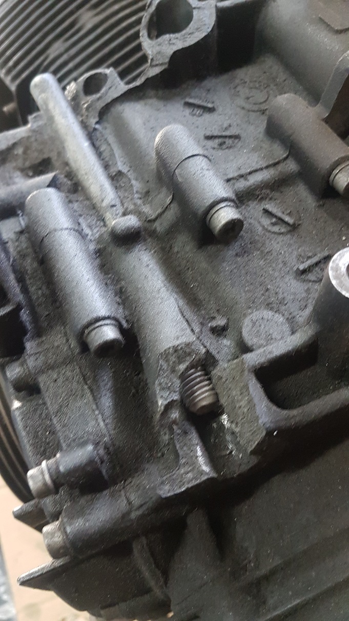

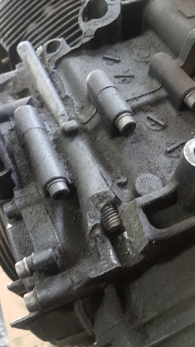

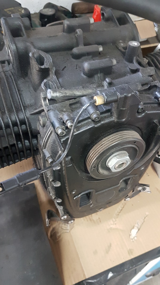

Genau
Aber die Teleleverarme brechen bei zu hoher vorgegebener Belastung, die verformen sich nicht. Geben aber wie oben genannt die Kraft auf den Motor weiter.
Die, und weil viel schwächer, die Aufnahme des Frontrahmens am Motor sind dabei stark gefährdet.
Der Rahmen ist bei der LC dort quer abgestützt und daher sehr stabil (wenn der krumm ist kannst das Moped sowieso wegschmeissen), die sich sehr weit vorne befindliche Aufnahme am Motor jedoch nicht.
Aktuell nur ein Bild von einem DOHC Motor (Beim nächsten Unfall mache ich mal Aufnahmen von einem LC Motor) wie es meist bei einem Kontakt an der Front aussieht.
Der größere Schaden in Fahrtrichtung rechts ist eingetreten als ich versuchte, die leicht krumme Schraube aus der Führung zu treiben.
