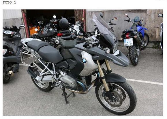

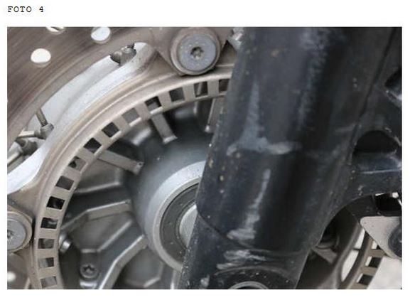

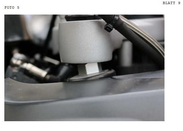

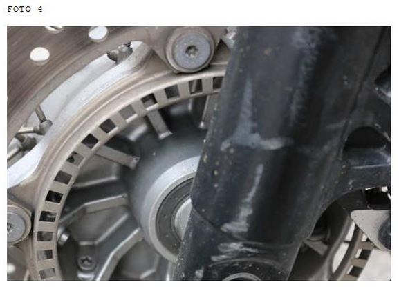

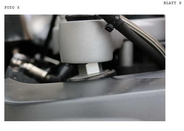

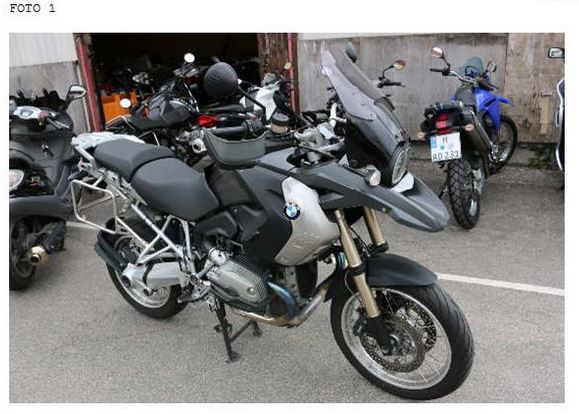

Ich habe ein Paar Bilder hinzugefügt, die der Gutachter nach dem Unfall gemacht hat. Wie man sieht, ist das Motorrad fast unbeschadet und trozdem wurden Teile für über 4500 Euro getauscht. Das teuerste in der Rechnung (circa 1200 Euro) war allerdins das zerkratzte Speichenrad :-)
