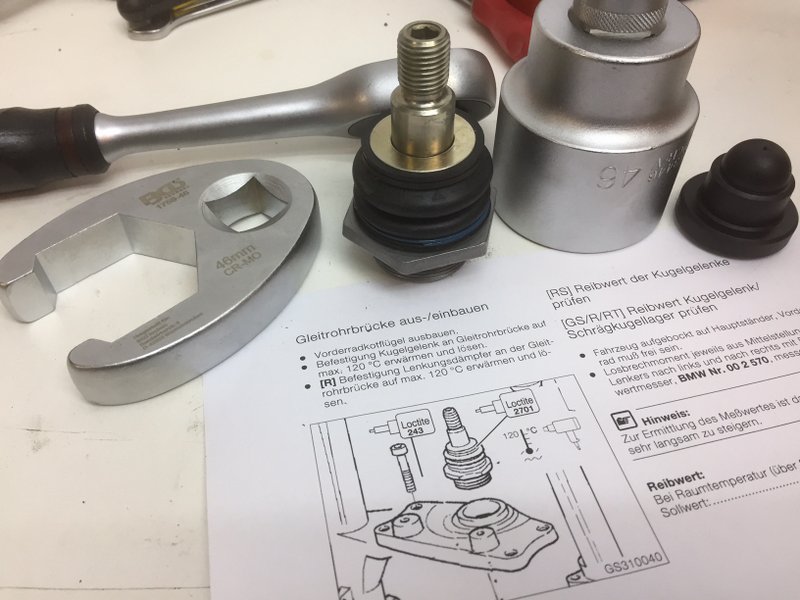

Zum wechseln brauchst du eine Nuss 46mm Schlüsselweite und vorne schön flach damit sie den flachen Sechskant gut greifen kann. Einen Heißluftföhn um das ganze gut anwärmen zu können da das Gelenk eingeklebt ist. Drehmoment war 230 Nm.

DAS Ding links brauchst du. Und ne feste Werkbank im Boden verankert. Wenn du es montiert wechseln möchtest, verbiegen sich u.U. die Gabelrohre beim Anziehen oder Lösen. Diese danach wieder entspannen und ausrichten. Viel Erfolg

Ich würde die Gabelbrücke ausbauen, damit zum Freundlichen oder eine andere Werkstatt meines Vertrauens gehen und das dort mit dem richtigen Werkzeug für einen Beitrag in die Kaffeekasse machen lassen - 230nm ist schon ne Menge Drehmoment
