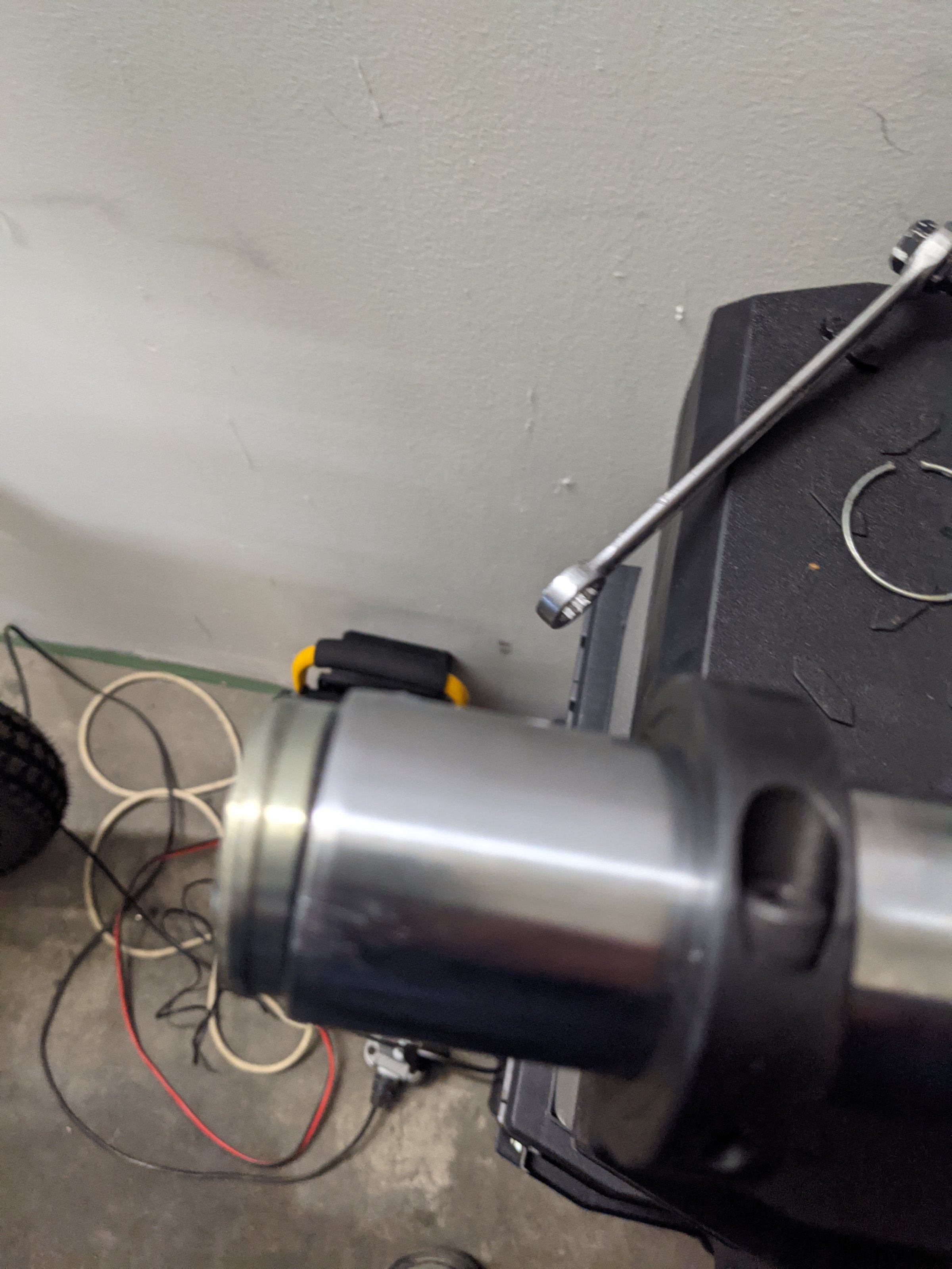

ich habe eine BMW F650GS (2Zyl) Bj. 2008 und möchte die Gabelfedern austauschen.
Dabei habe ich die Kunststoffkappen oben entfernt und darunter ist jeweils ein Sicherungsring mit einem Metallstopfen ohne
Inbus oder Sechskant - lediglich eine kleine Bohrung.
Wie bekommt man diesen Stopfen (mit Gewinde ?) dann aus dem Rohr ?
Wäre schön wenn mich jemand da mal aufklären könnte, hab so etwas an anderen Mot. noch nie vorgefunden .
Danke schon mal im voraus.
Grüsse
H.J.

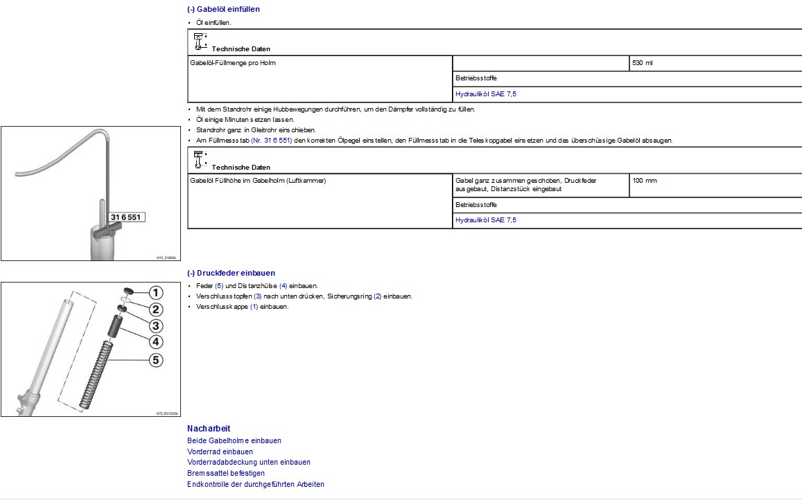

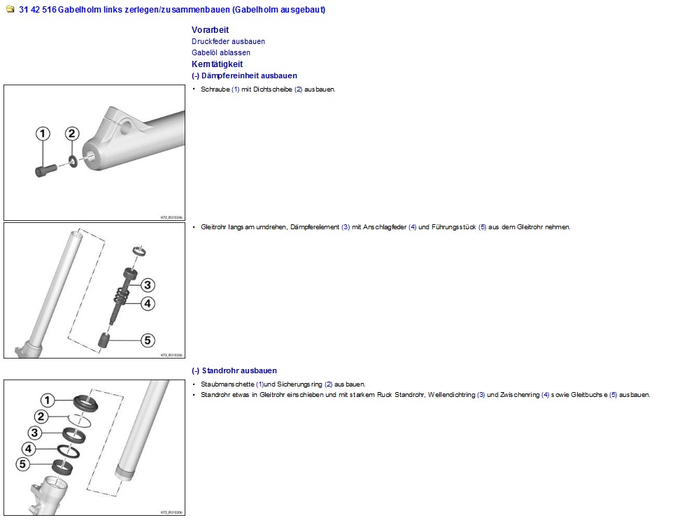

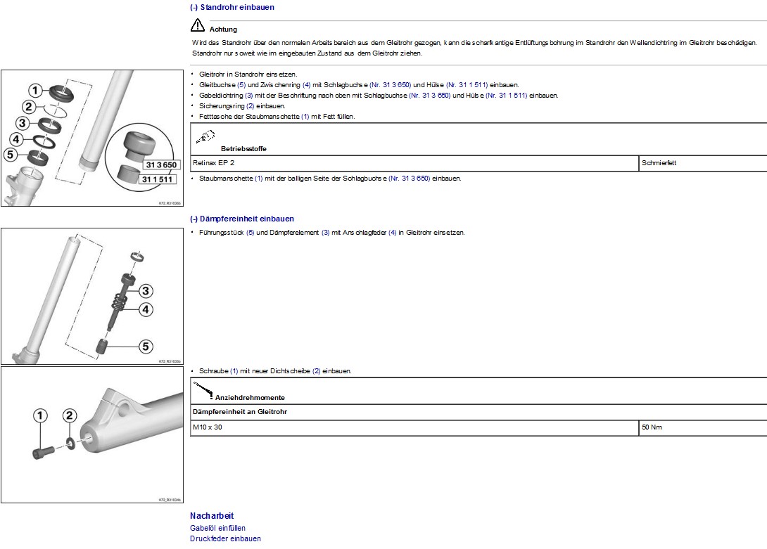

Hi,

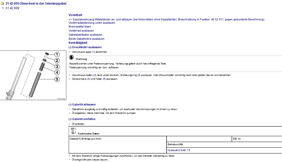

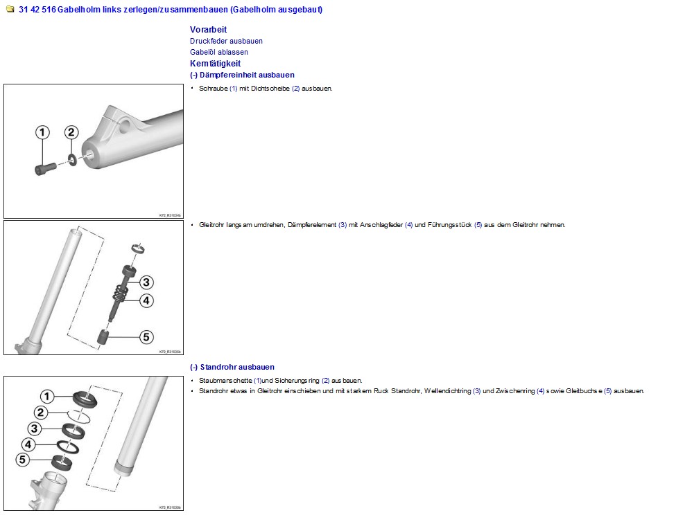

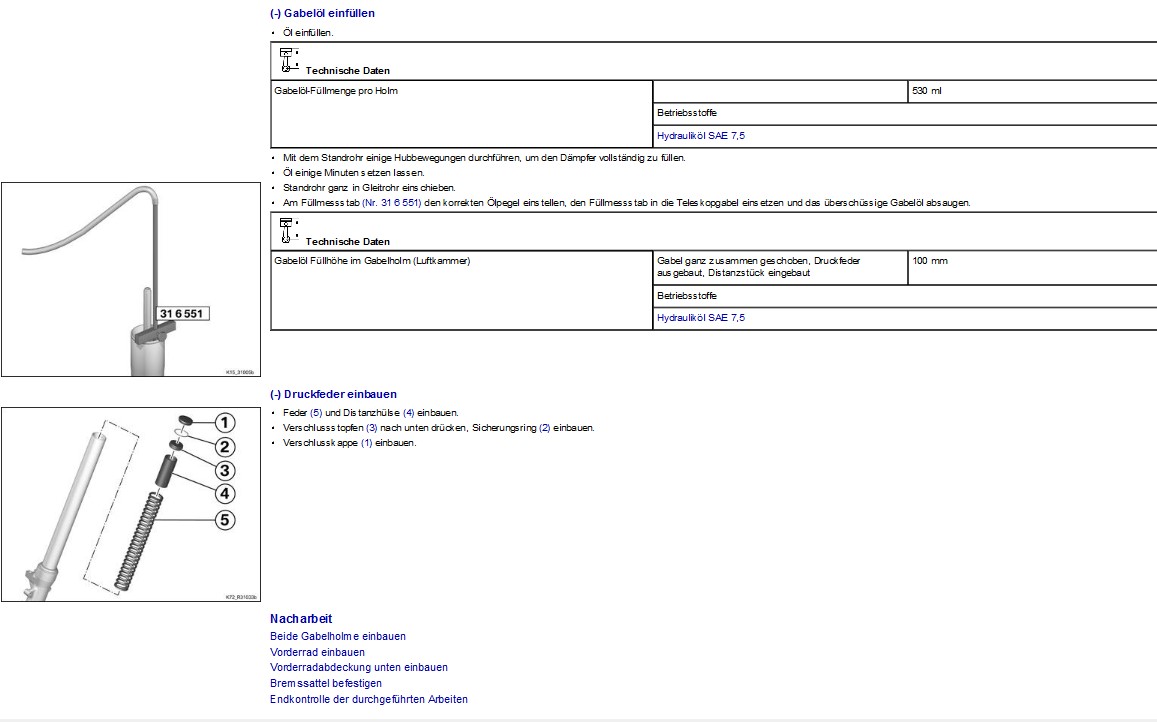

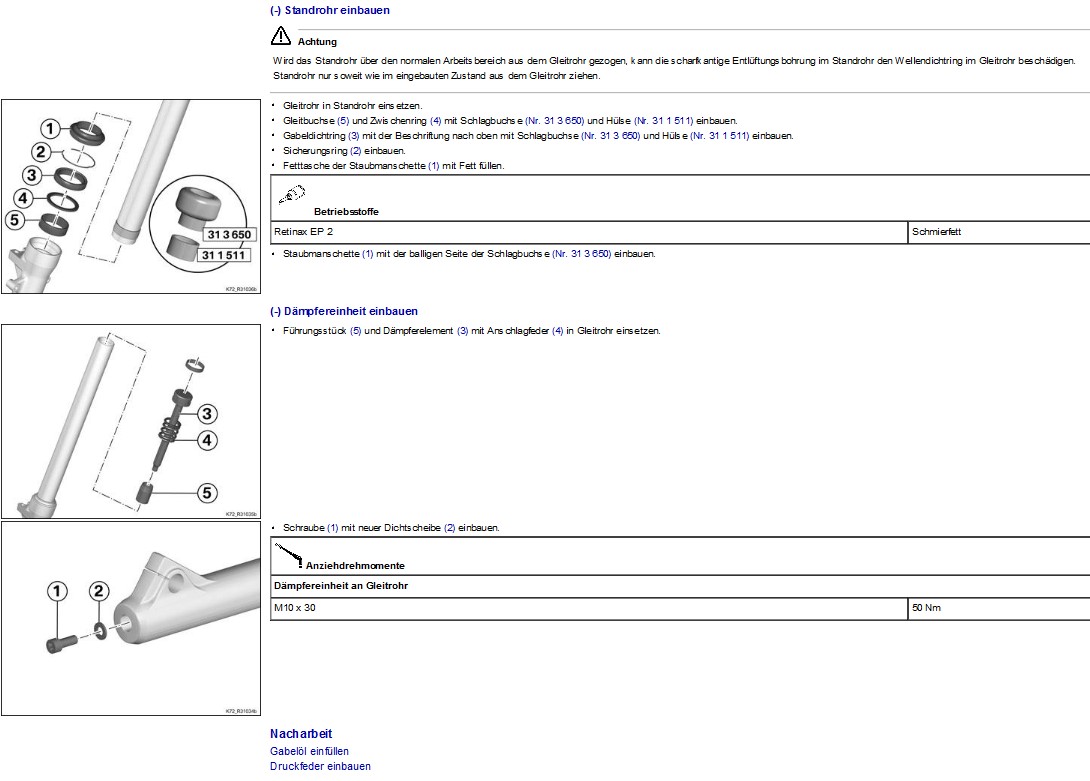

schau hier:
Screenshot 2021-08-15 102810.jpgScreenshot 2021-08-15 102739.jpgScreenshot 2021-08-15 102646.jpgScreenshot 2021-08-15 102619.jpg
Honfahrer
09.01.2021
26
danke für Eure Infos. Jetzt ist mir alles klar, vorallem die Werkstattbeschreibung ist gut.
