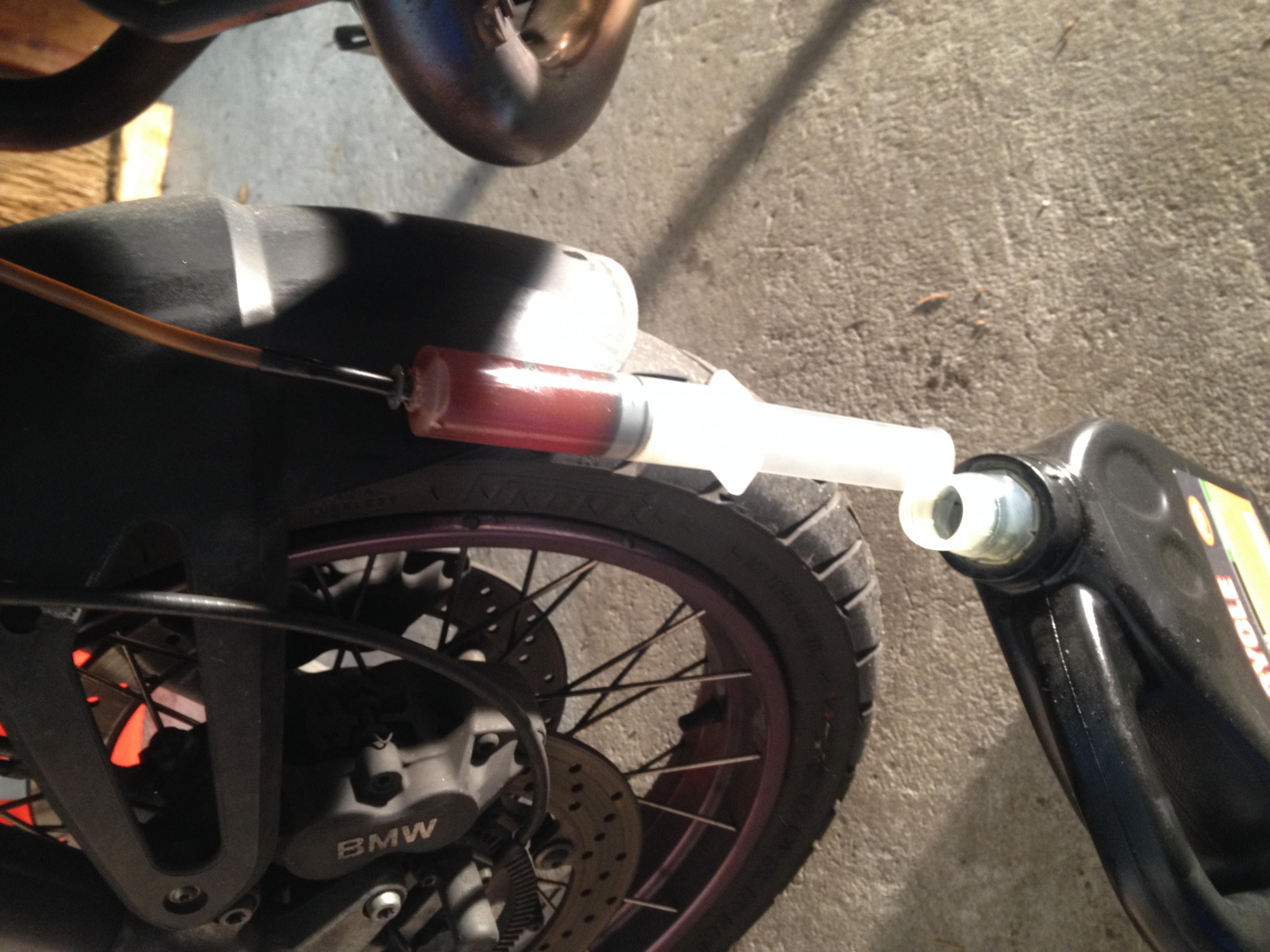

wenn du die ablaßschraube öffnest mußt du eben schnell sein mit der absaugspritze...
spritze war fakultativ gemeint und erspart den radausbau.
quasi minimalinvasiv kontra totalzerlegung!

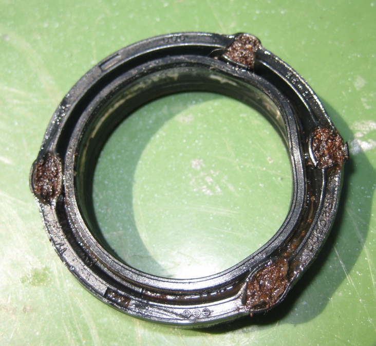

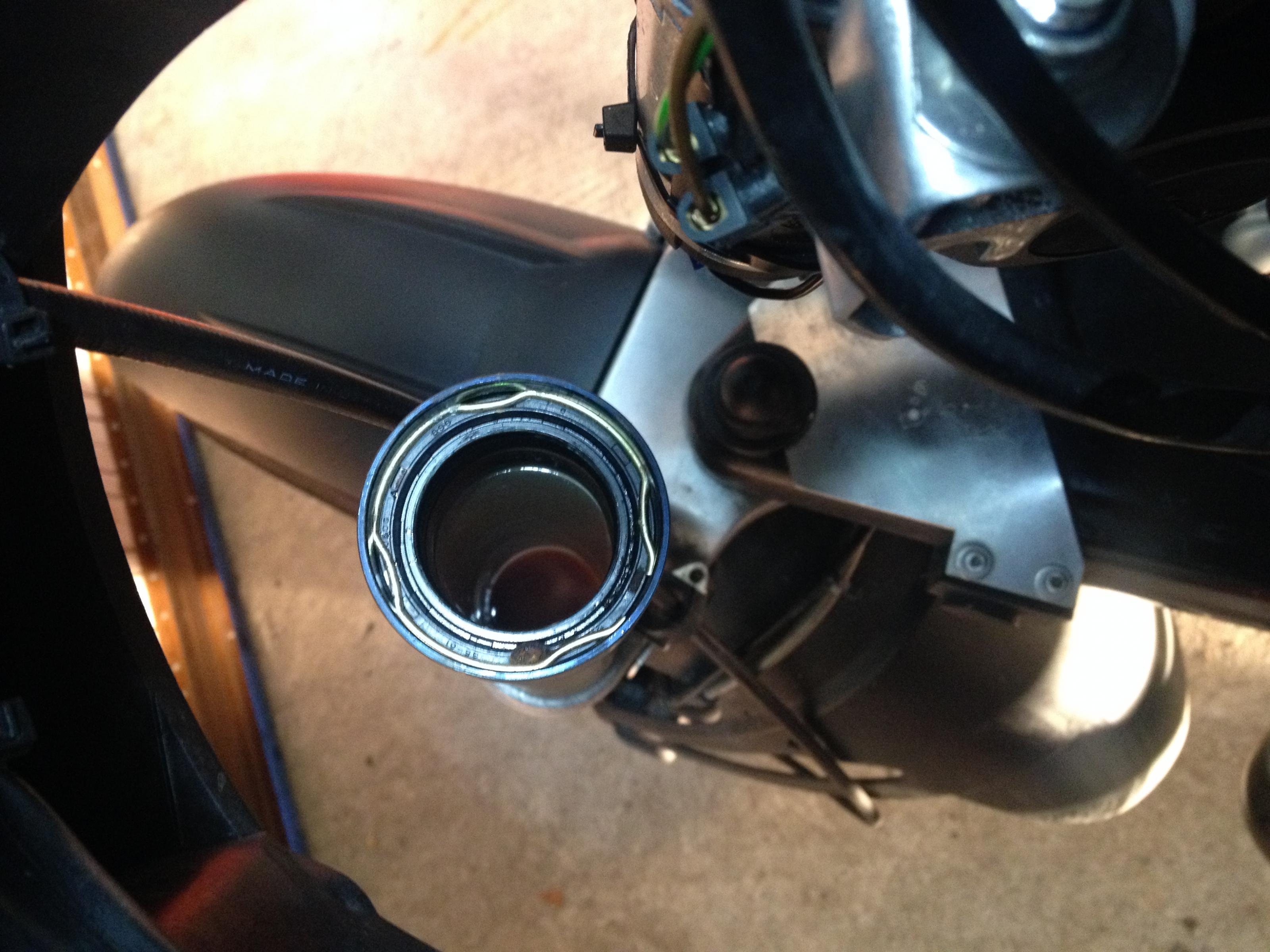

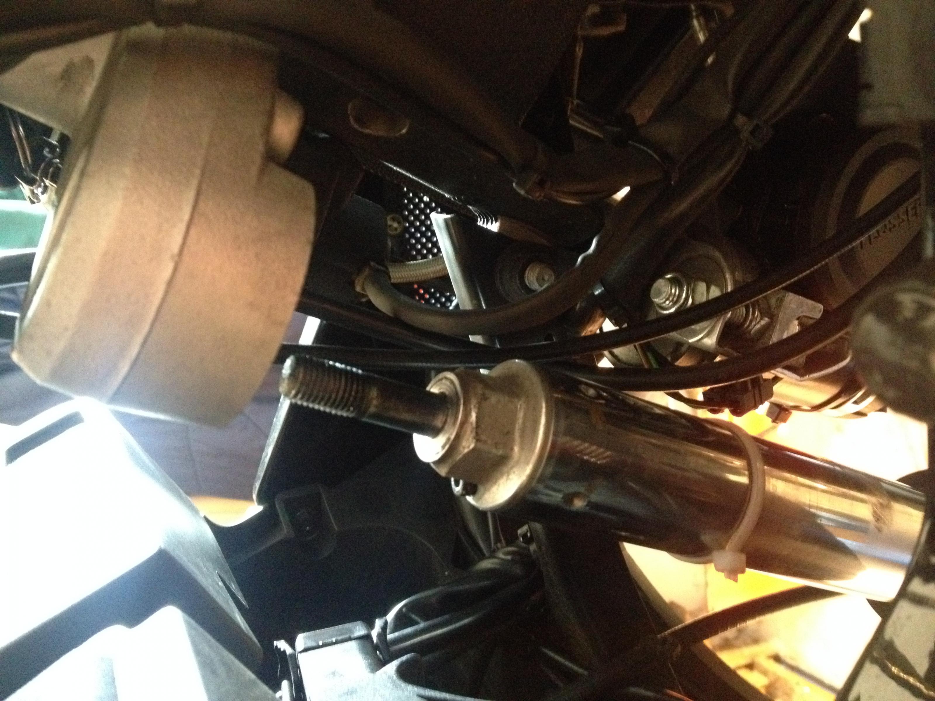

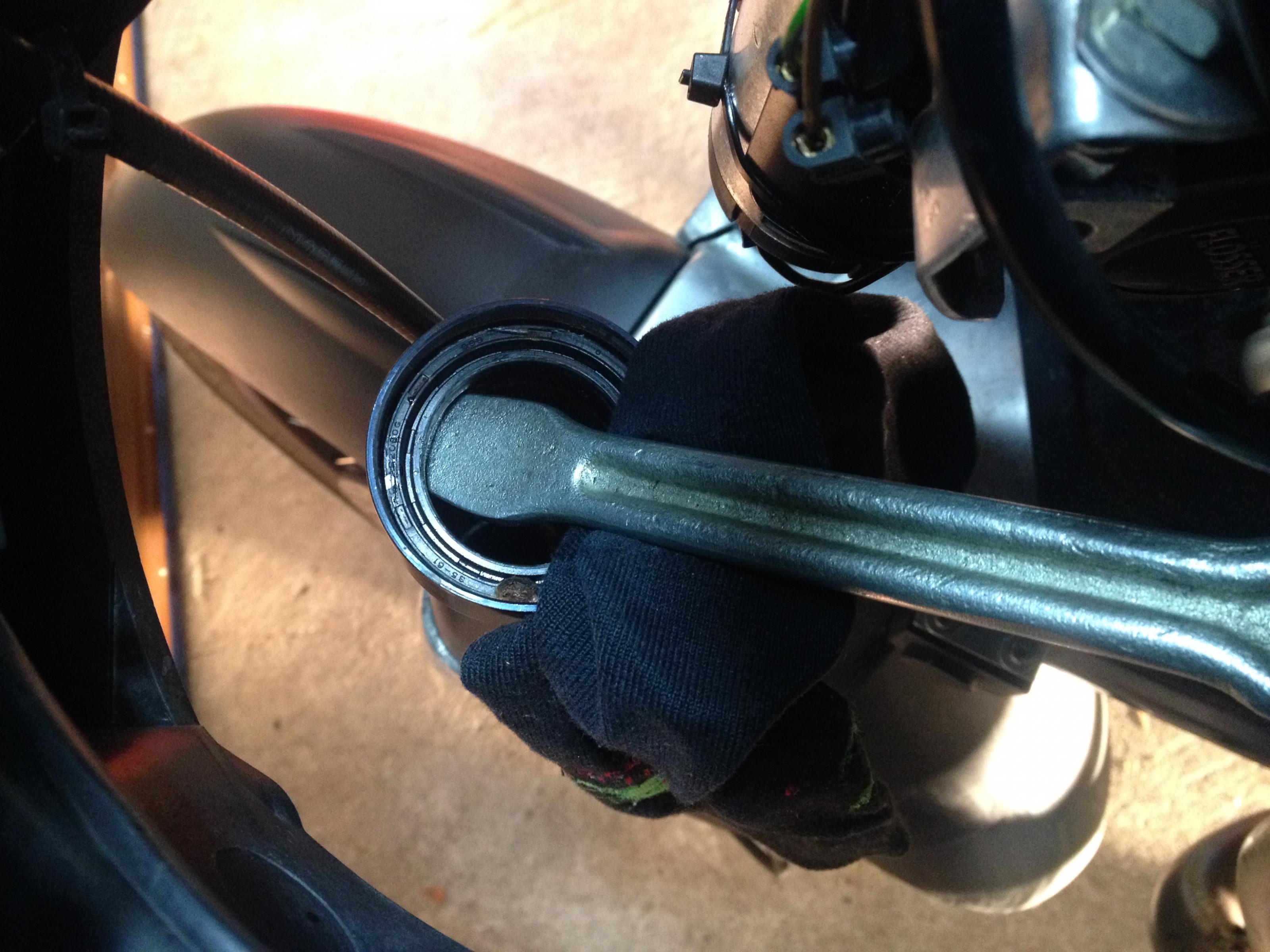

Nachtrag:
so weit wie auf den unten gezeigten Bildern bist Du bei meiner Methode bereits nach 2-3 Minuten!
Aber generell gilt im wahren Leben ziemlich oft:
Wieso einfach, wenn´s auch umständlich geht?
Gaaanz "clever" wird´s, wenn die Werkstatt nach "einfach" arbeitet und nach "umständlich" abrechnet, frei nach Werkstatthandbuch...
PPS: Letztes Bild zeigt den erstaunlicherweise NOCH dichten Wedi. Drum bei dieser Gelegenheit gleich mit ersetzen!
