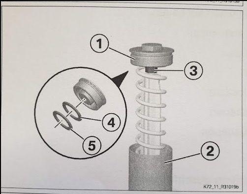

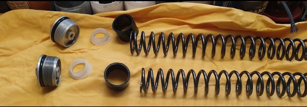

Hi wollte gerade eben mein Gabelöl wechseln (Baujahr 2009). Entgegen Beschreibung im Werkstattbuch kamen keine Distanzscheiben zum Vorschein sondern diverse Plastikteile. Ist das normal? Dann wollte ich noch fragen, ob es normal ist dass die Kolbenstange sich dreht? Oder sollte diese sich irgendwann festschrauben lassen?
Ich würde gerne progressive Federn montieren. Da soll allerdings das eng gewickelte Ende nach oben. Wie komme ich dann an die Konterschraube?

Schau mal in der Montageanleitung, ob Du die schwarzen Distanzhülsen herausgenommen lassen kannst.
Ich ha mir nen Gabelschlüssel passend geschliffen. Die Feder mit nem Gurt etwas vorgespielt und nach dem Festziehen den Schlüssel raus und die Feder entspannt. Danach dann Öl rein und das Federleiste oben einschrauben.

Hi,
die weißen Teile sind die Federzentrierstücke und das Schwarze ist das Distanzstück. So steht es ja in der Reprom.
Ja aber nur, wenn man auch die richtige Anleitung hat. Ich hatte einfach im Suchfeld Gabelöl eingegeben und unter den vielen Treffern ausgewählt. Die Anleitung ist sehr ähnlich, zeigt aber die zwei Distanzringe (siehe kleines Bild erster post) und kein Distanzstück. Auf deinen Hinweis habe ich dann die richtige Anleitung gesucht und auch gefunden. Danke!
