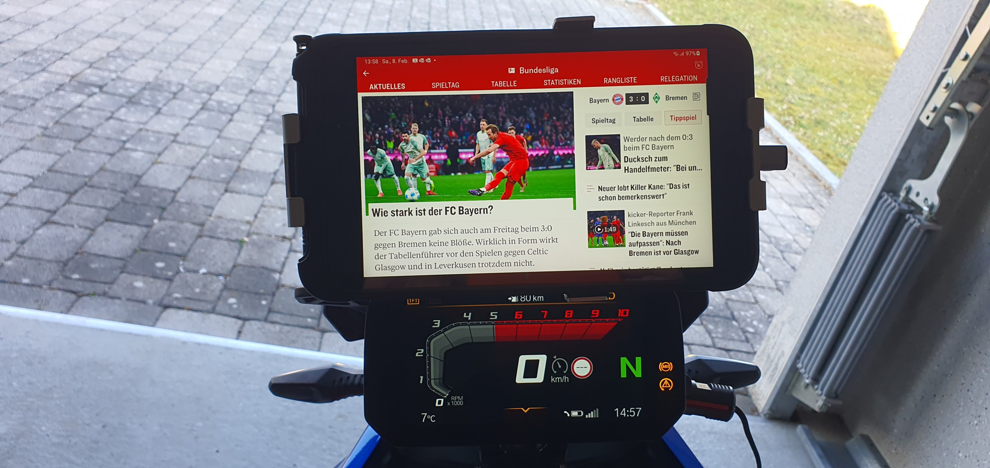

Ja genau - ist der Holder 2.0 mit den Samsung Extensions und den einfachen Stangenhalter (12mm) incl. 13,-- Versand (!!!).
Ich habe die orginal Navivorbereitung auf den Lenker verlegt und dort ein original BMW Cradle eingesetzt - so kann ich jetzt - wenn ich auf dem Tablet mit der BMW Connected App navigiere auch das Wonderwheel nutzen.
Wer das nicht braucht kann sich den Zirkus sparen, oder kauft sich Wunderlinq - ganz nach dem persönlichen Geschmack.
