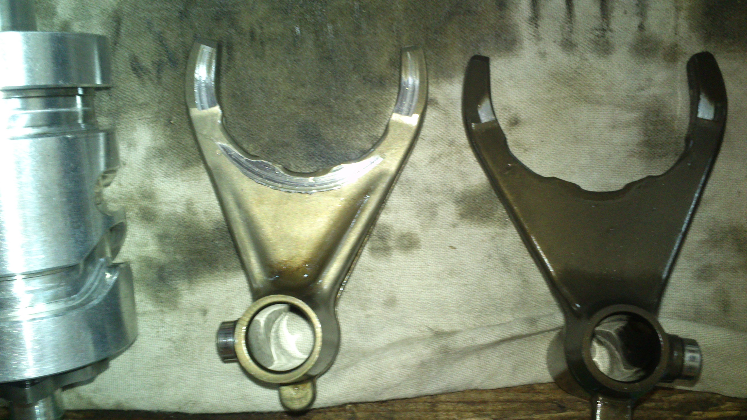

Habe 2011 ein m97 gekauft und nun sind zwei schaltgabeln und ein Zahnrad zu wechseln...

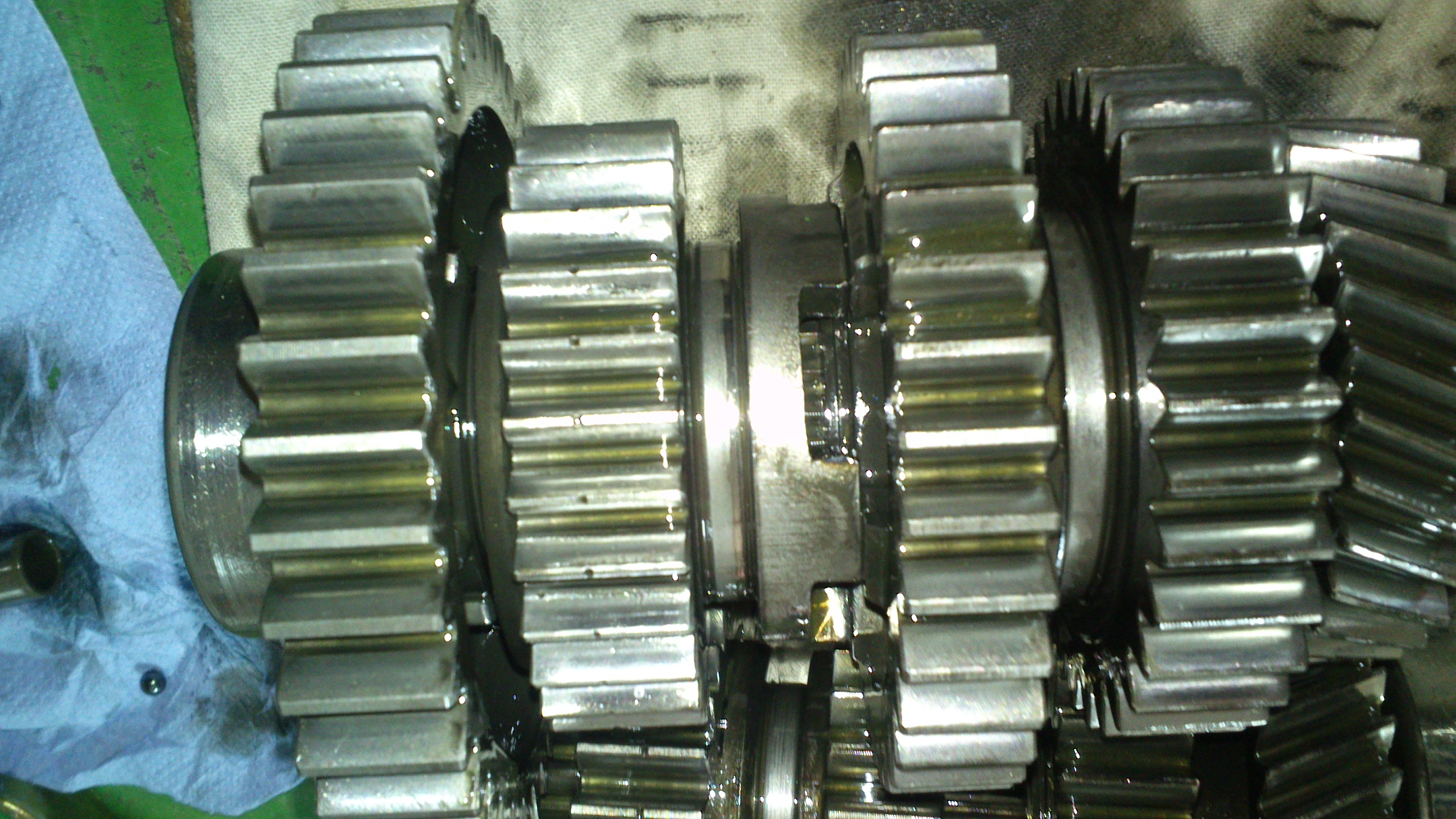

mein mail an den Verkäufer zeigt den frust....:"Nachdem weder telefonisch nochemail kontaktaufnahme möglich ist folgendes :
Das getriebe das ich gekaufthabe wurde nicht fachgerecht bearbeitet. Zahnräder wurden nicht fachmännischbearbeitet. Es finden sich deutliche flexbearbeitungsspuren ! Kommentar einessachverständigen:“ …in diesem getriebe wurde herumgepfuscht…“.
€ 1250 habe ich dafür bezahltund es hat ca. 20.000 km gehalten !
Entgegen der guten kritiken indiversen foren habe ich das klassische montagsmodell erhalten ?
Meine Frage nun an die Spezialisten : wo liegt das Problem wenn schaltgabeln nach dieser kmleistung zu wechseln sind (1/2 Gang und 5ter) ? Kann ich diesem getriebe noch vertrauen ?
Reaktion seitens Verkäufer ist schweigen...Feststellung hinsichtlich "pfusch" stamm von der technischen uni (!)

Ein paar Fotos der besagten "Flexbearbeitungsspuren" würde ich gerne sehen.

mir ist klar ,dass ich den schaden an der "backe" habe. über höflichkeit und orthographie lässt sich natürlich auch wunderbar diskutieren. faktum ist jedoch, dass dieses getriebe nur 20t km gehalten hat aber wesentlich ist für mich : was könnte die Ursache für das vorzeitige ableben der schaltgabeln sein ?

Unzureichende Schmierung allüberall, da macht eine Flexspur oder eingelaufene Schaltgabeln den Bock auch nicht mehr fett.
Lagersitz eingelaufen, Pittingspuren auf den matten Zahnrädern...
... das Ding würde ich ohne Umwege in die Tonne werfen.

also Pitting sehe ich da nicht .... die Schiebehülse wurde mal getauscht und hat nicht zum Zahnrad gepasst, daher frei geflext .... man kann da auch blanke Laufspuren von der entsprechenden Schaltgabel sehen die auch ein Kippmoment zu haben scheint.... normal besteht nur Kontakt an den Schaltnasen vorne an der Gabel
wenn man die Kosten klein halten will, dann ein Getriebe aus der Bucht
mit dem Kernschrott wirst du keine Freude mehr haben, da man nicht weiß was da noch rumgepfuscht wurde und ob sich die einseitige Kraftübertragung von der Schiebehülse nicht auch auf die jeweiligen Nachbarzahnräder ausgewirkt haben

offensichtlich bin ich nicht der einzige der von "Pfuscherei" in zusammenhang mit der getriebeinstandsetzung spricht...
vermutung liegt nah das dieses Radpaar einen Schaden hatte, oder die Schiebehülse ne andere ist, und man ein anderes Zahnrad mit falscher Teilung für die Schiebehülse eingebaut hat .... warscheinlich auch nur das eine und nicht das Gegenrad auch noch

.............man ein anderes Zahnrad mit falscher Teilung für die Schiebehülse eingebaut hat .... warscheinlich auch nur das eine und nicht das Gegenrad auch noch ..... das klingt aber für mich schon in die Richtung "Pfuscherei".
