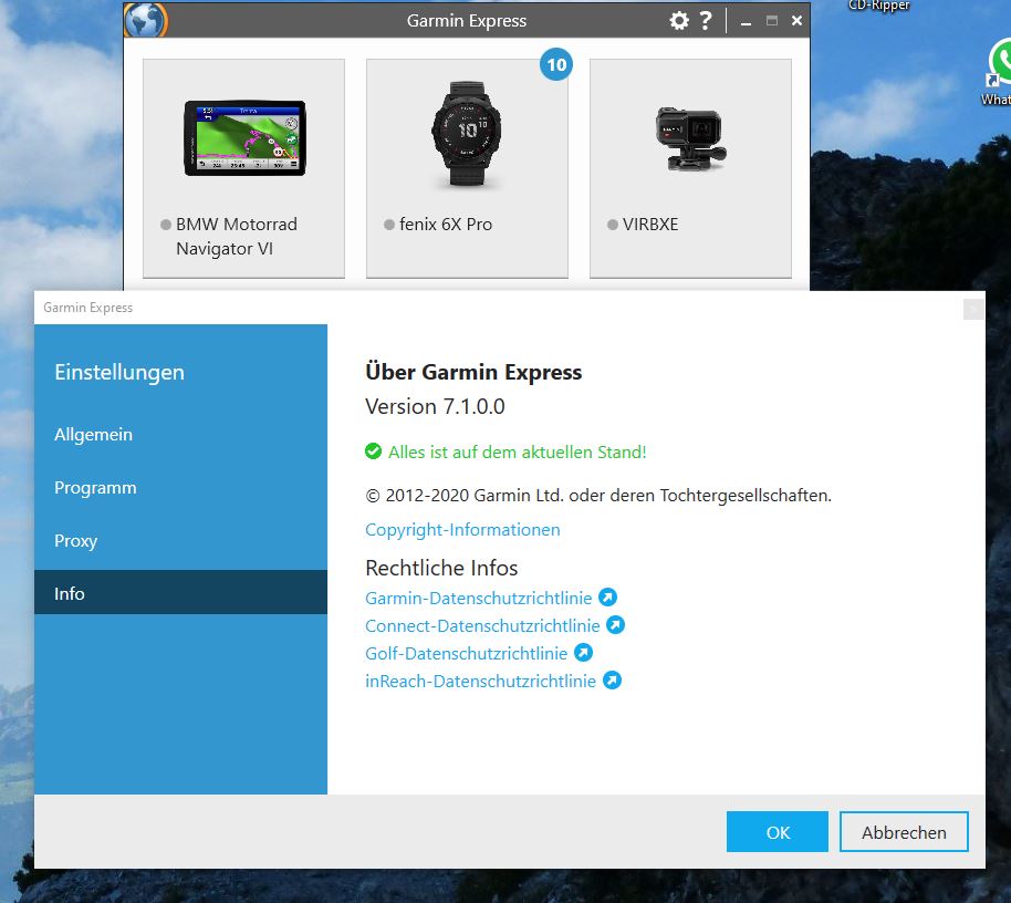

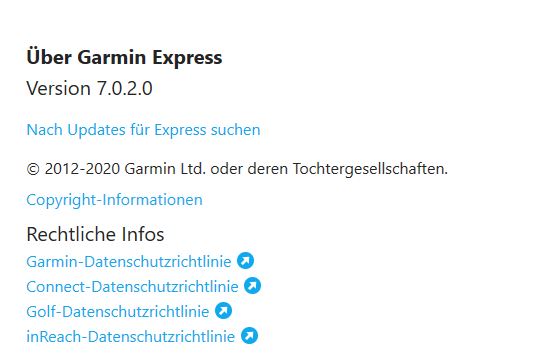

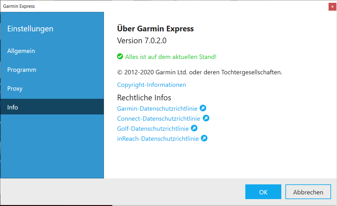

3.8. 7.0.20
14.8. 7.1.00 :worthy:
19.8. 7.1.10 :schrei:
20.8. 7.1.20 :jubel:
:spin:...vielleicht warte ich noch weitere 4 Wochen und spare damit Lebenszeit im Bereich Updating Garmin Express. ... :spin:
